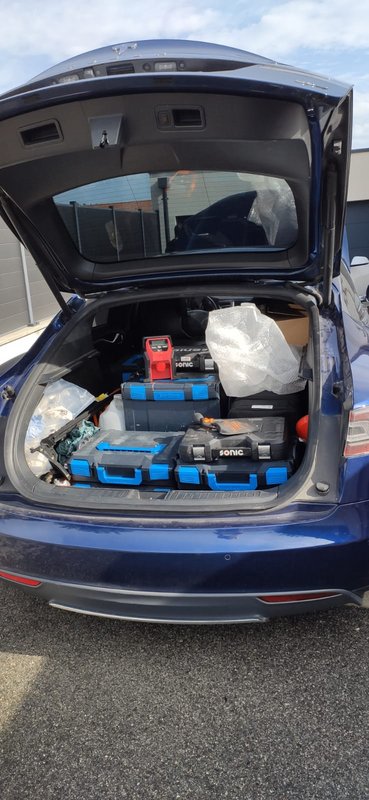

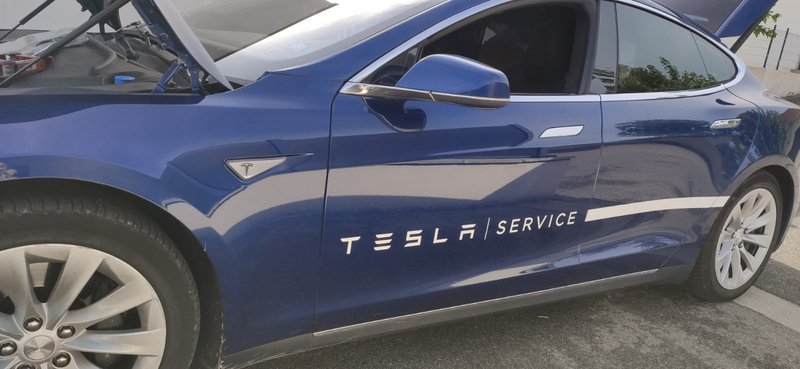

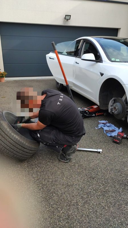

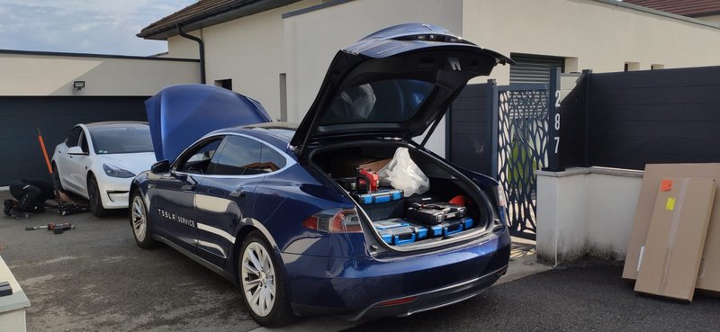

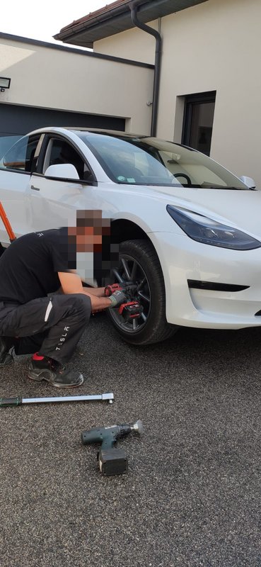

Intervention d'un ranger ce jour :
Je n'ai pas tout compris, ce que m'a répété mon épouse :interroge: , je n'étais pas sur place. Une histoire du produit sur le disque de frein qui coulerait et au contact d'une autre partie provoquerait ce bruit de roulement..(seulement en tournant à gauche et sur la roue droite..)
Il a nettoyé, bidouillé, graissé et recommandé de vérifier au changement de pneus. Surtout il a réglé le problème :top:
PS : pour son confort et sûrement le volume embarqué, il devrait troquer bientôt son modèle S, par une Y

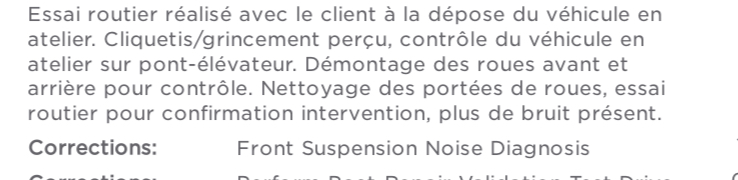

@marcdf
Pas plus que la capture d’écran que j’ai mis dans mon précédent message..
C’est un peu vague :smile:
Messages : 7670
Re: Bruit dans la direction en braquant à gauche
On va dire que le nettoyage des portées :interroge: a réglé le problème :clin:
