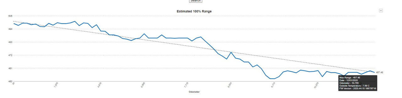

Re: Combien de Km indiqués à 100% ?
Message par Glumas »
Vous faites ça pour me narguer ? :lol!:
D'ailleurs j'avais moins de dégradation quand j'utilisais exclusivement les SuC pour recharger, avant d'avoir une borne chez moi ...
Message par Fafool »
@Glumas Sur ton graph', ça semble beaucoup de perte sur "peu" de km , non ? :scratch:
Glumas
Messages : 290
Inscription : 11 mars 2020
Localisation : Annecy
Voiture : TMX LR, TM3 LR
@Fafool Oui, 10% en 10 000 km
Messages : 29568
As-tu essayé de charger chez toi à 90% pendant plusieurs jours ou semaines ? Il paraît que cela fait remonter cette estimation.
Fafool
Messages : 2083
Inscription : 26 août 2020
Voiture : Tesla Model 3 SR+
Glumas a écrit : 03 déc. 2020 12:58
J'espère que cette valeur n'est effectivement pas "réelle" car à ce rythme ... :shock:
Thomas a écrit : 03 déc. 2020 15:04
J'ai remarqué en effet que souvent avec 90% la courbe s'inverse.
En règle général je recharge à 80% pour mes trajets quotidien, il faudrait que je test plusieurs jours pour voir.

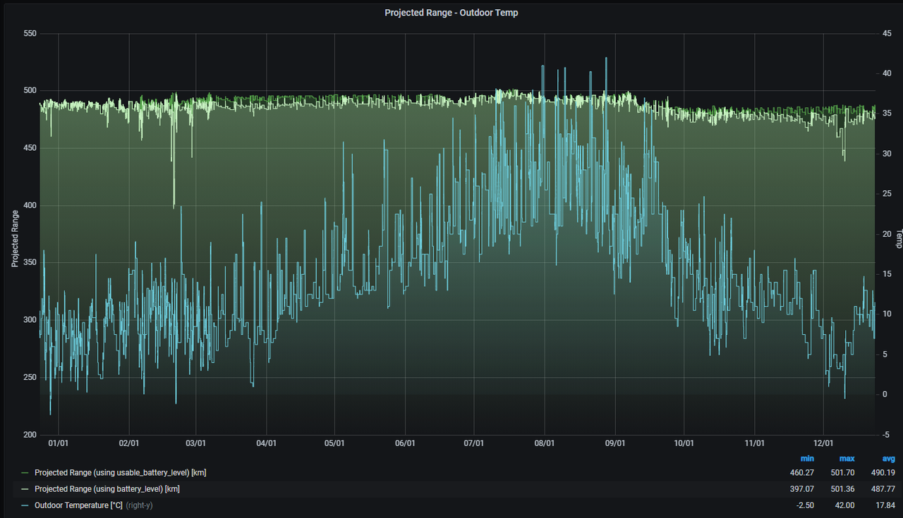

Messages : 4129
quand il fait froid tu as une "reserve" dans le usable battery qui retire des km "affichés" (entre vert foncé et vert clair)
on le voit sur mes 1an de graph, l'hiver dernier c'était pareil
j'ai perdu récemment une quinzaine de km d'estimation (vers octobre) et tourne entre 480 et 485km maintenant (1an et demi, 23000km)
Messages : 29568
J'ai appris quelquechose dans TeslaMate, merci.
