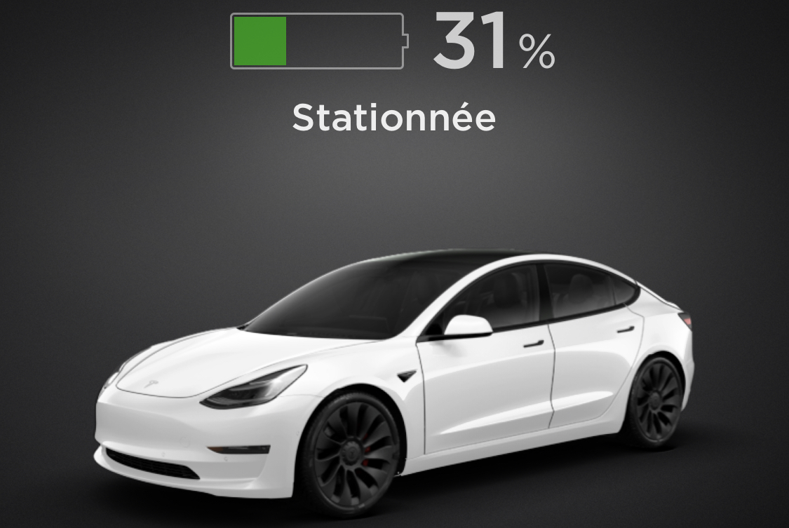

Pour info, alors qu’il fait 2 degrés dehors, en 9 jours de stationnement j’ai perdu seulement 3%, dont au moins 1 par ce que j’ai laissé la voiture ouverte le temps d’installer l’éclairage de coffre.
