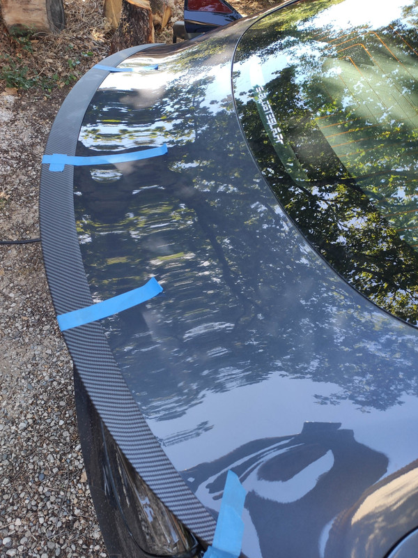

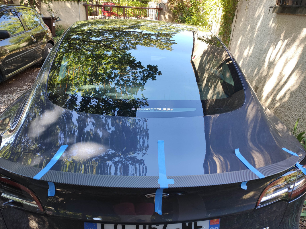

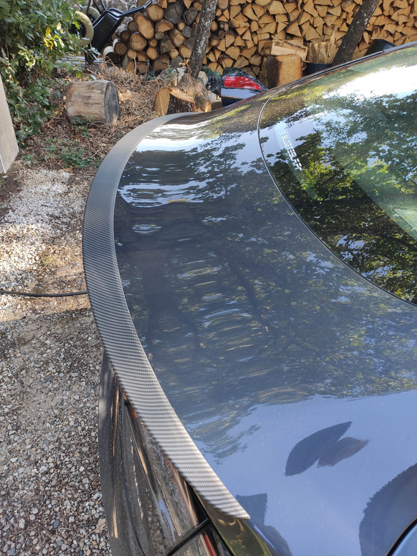

Voilà, je me suis lancé, présentation et installation du spoiler ce matin avec l'aide de ma femme.
Mise en place, centrage et délimitation de la zone à nettoyer
Pour le centrer, il faut laisser 12,1cm de chaque côté
Nettoyage ensuite de l'emplacement avec les 2 petites chiffonnettes fournies et qui sentent mauvais..... :shock:

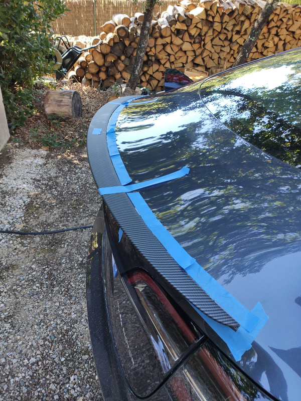

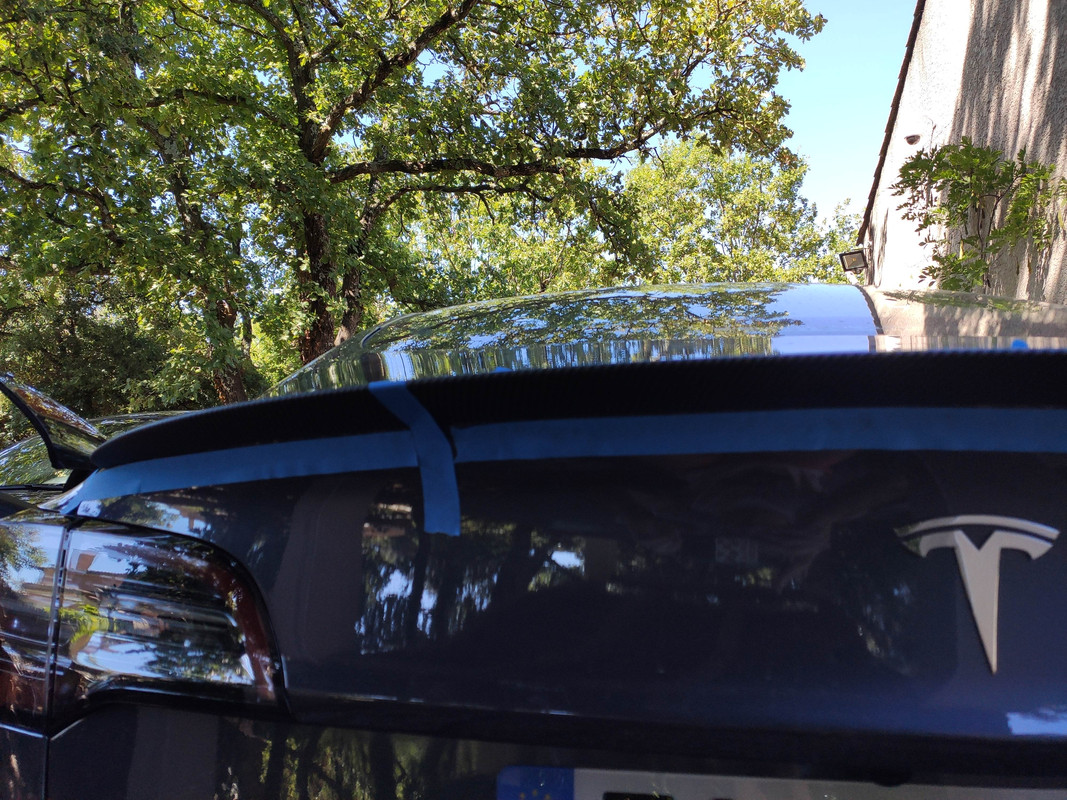

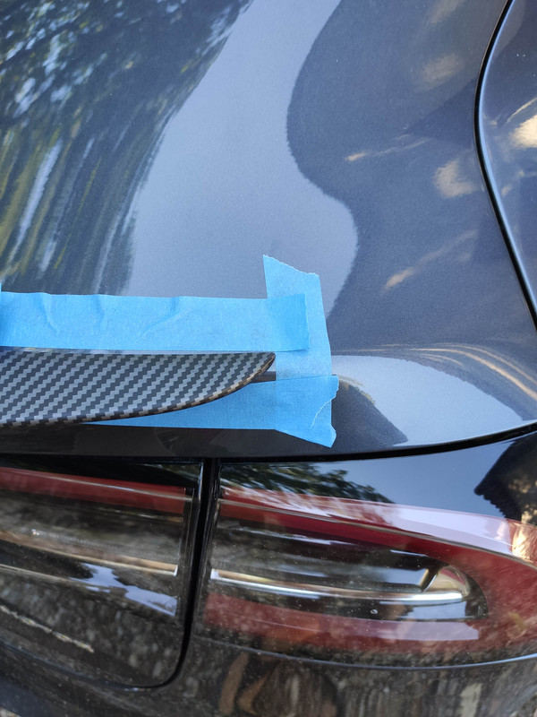

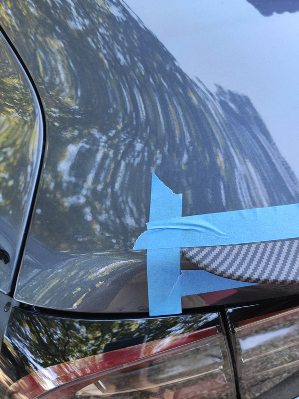

Puis vient la pose, j'ai commencé côté gauche : j'ai décollé la protection du double face du dessus et du dessous sur 10 cm environ, positionné le spoiler et appuyé fortement pour le coller au niveau du repère gauche en laissant pendre les protections. J'ai tiré délicatement sur les protections du double face et plaqué le spoiler sur le coffre au fur et à mesure pour finir par plaquer le coin droit.
Un coup de sèche cheveux ensuite dessus et dessous pour ramollir la colle et favoriser l'adhérence.
J'espère que je suis clair et que mon explication est compréhensible. :scratch:
Le bout de scotch sur le spoiler m'a servi pour repérer le dessus.
Demain, j'enlève le scotch de maintien :bounce:

Tu as fait cela bien et tes explications vont sûrement aider du monde.
Le résultat me semble très bon surtout pour le prix plus que raisonnable.
Ça te plaît ?

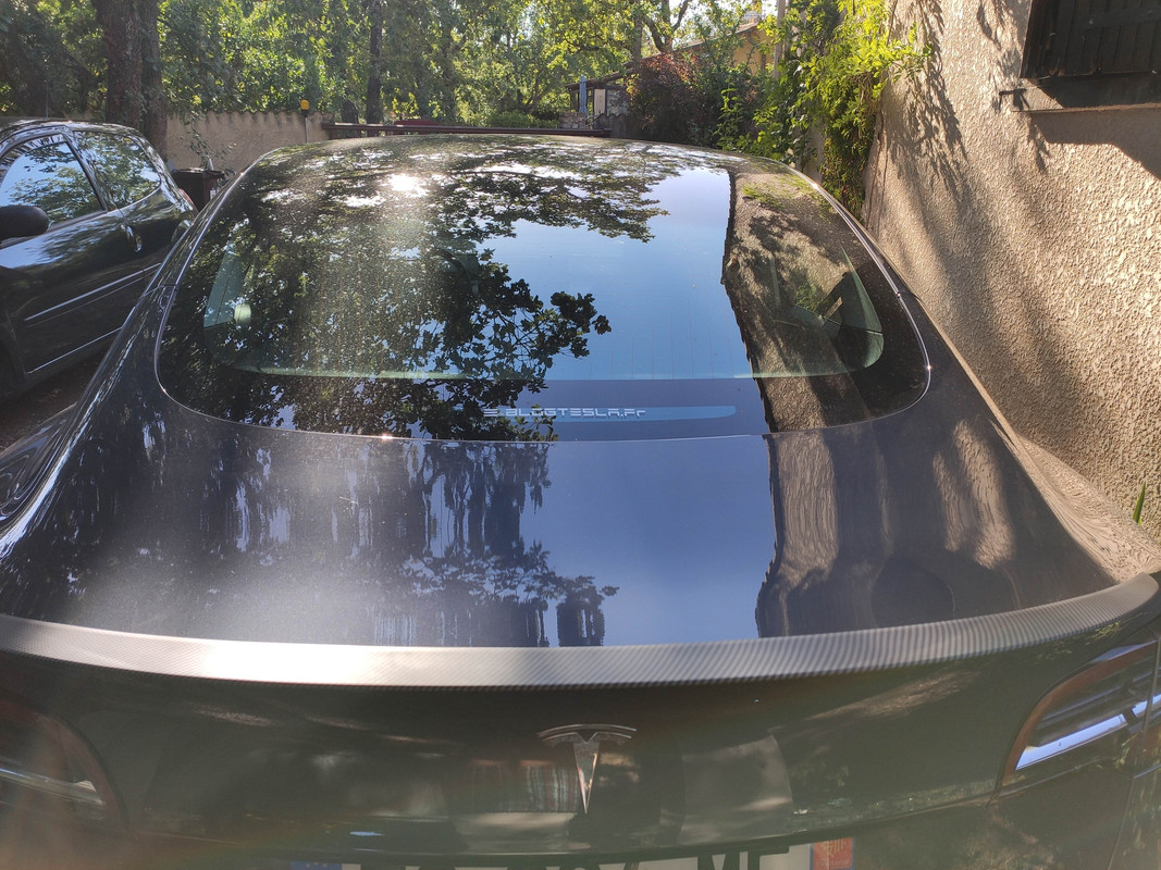

Oui, j'aime beaucoup :Top:
Je n'ai pas roulé depuis, donc spoiler toujours en place :lol!:

Prends ton temps pour le faire aussi bien que @Jef , il a utilisé la bonne technique en retirant la protection de l'adhésif progressivement.
Il faut coller les deux extrémités puis les pousser vers l.exterieur, comme si tu voulais agrandir l’aileron
