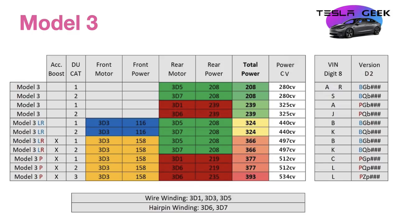

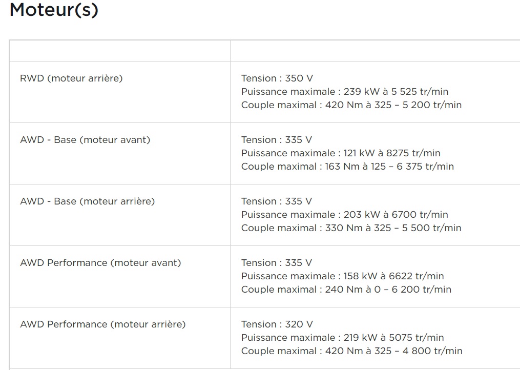

:coucou: pour ceux que ça intéresse, reçu aujourd’hui par courrier le formulaire 13.20A… pour ma TMR LR, moteur Vo 3D3 et Hi 3D5
Puissance (totale) indiquée : 366 kW
Ces moteurs ne correspondent pas à ceux indiqués dans le manuel du propriétaire Europe (121kW et 203kW) :!:
Par contre ils sont référencés dans le manuel US avec 137kW et 180kW, soit un total de 317 kW… on est donc pas à 366 kW… enfin si les kW s’additionne 1+1=2 :?:
Quelqu’un qui s’y connaît peut m’éclairer sur ces différences ? :Merci:

@Sneaky
Je pense que 377 kW c'est ok, ça correspond bien à ce qu'il y a dans le manuel du propriétaire, soit 219 kW (arrière) + 158 kW (avant)
Pour la LR, je pense comme l'a dit @fastm3 que le total de 366 kW qui est indiqué sur le permis de circulation est le total avec boost, soit 208 kW (arrière) + 158 kW (Avant)
Alors que dans le manuel du propriétaire, il indique les puissances des moteurs bridés, soit à 203 kW (arrière) + 121 kW (avant) pour un total (sans boost) de 324 kW.

@Syloulou Pas d’après les premiers retours qui confirme le moteur arrière de la Y perf qui est un peu plus puissant.

@Sneaky
j'ai trouvé cela aussi :
tu parles peut-être de la dernière ligne ?

faut voir dans la carte grise ce qui apparaitra. @Husceal a le type 003E5LDPZp2s5N, or d'apres le certificat d'homologation, ce type a un moteur arrière de 235 kW. La puissance totale dépasse 390 kW.

@M3P_VS
Je confirme, sur mon certificate of conformity, pour ma M3P que je recevrai jeudi, il est écrit
27.3 Maximum net power : 158 kW (f ront); 235 kW (rear)
