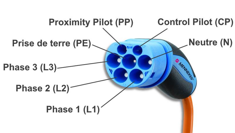

Je ne sais pas si il y a un neutre dans les câbles de recharge :interroge:
Le câble T2 n'envoie t il pas directement du courant continu depuis la borne ?

@labo
Non, la borne délivre du AC et c'est le chargeur de la voiture qui assure la conversion AC/DC (contrairement à un Superchargeur qui délivre directement du continu)

@labo
Le détail de la prise T2 utilisée pour le Courant Alternatif

merci pour les précisions.
