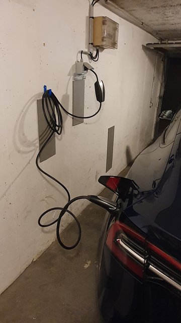

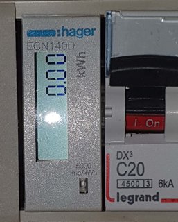

Bonjour, mon expérience en très petite copropriété (10)
J'ai le premier VE
En attendant une solution globale j'avais besoin de pouvoir recharger dans mon box sans attendre
Il y a une arrivée du courant des partie communes avec la lumière dans chaque box (18 kVA au total en monophasé)
Avec l'accord des autres copropriétaires j'ai fait installer dans le boitier électrique de mon box par un électricien qualifié une prise GreenUp et un petit compteur sans remise à 0 possible (ça rassure tout le monde :D )
Installation en moins de 15 jours pour 300 euros et surtout avec une facture d'un électricien pour l'assurance de l'immeuble
Je charge tranquille à 3 kWh/16A et je transmet le total au syndic tous les 6 mois pour la facturation sur mes charges
Simple, sécurisé et rapide :pile:
ImageImage ..au démarrage

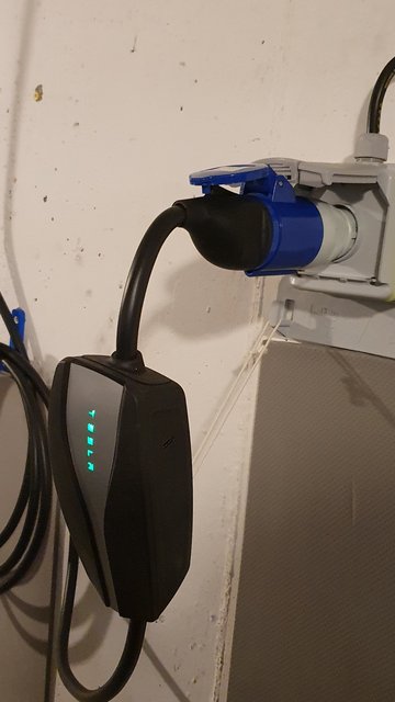

@Leaxjoro Juste petite remarque, perso j'aime pas faire pendouiller le chargeur 3kW dans le vide, ça force sur la prise c'est pas top sur le long terme, ça peut créer des jeux et c'est pas conseillé surtout quand y a du courant qui passe.
Je pense que l'utilisation d'une rallonge 3kW pas trop longue juste pour poser le chargeur au sol serait bien, (sauf si il y a un risque d'eau etc).

16A sur une Greenup avec l'umc Tesla, c'est pas plutôt 13 ? 16 c'est avec l'adaptateur P17

J'ai mis un adaptateur P17 et j'ai bien 16A :D

Tu as raison, en plus avec une P17 ça fait un bras de levier et ça dépasse pas mal
Je vais chercher une petite rallonge 3kWh et accrocher l'adaptateur Tesla verticalement au mur
Par ailleurs je disjoncte la prise à mon tableau quand je ne m'en sers pas
Y Premium GAP 19" QuickSilver (commande 07/05/26)

16A sur une Greenup avec ton adaptateur, ok mais attention sur cette prise c'est en principe 13A max et en cas de problème :pictures: avec les assurances et concernant la rallonge c'est le genre de truc à proscrire, en électricité plus il y a de de connectique plus tu augmente les risques, juste un conseil d'électricien retraité :old:

Tu as raison et je peux descendre à 14A recommandé par Legrand, je ne suis pas pressé pour la recharge :coucou:
