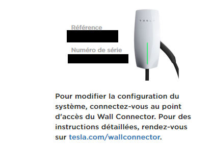

Une question peut être bête mais bon j 'ai reçu ma borne V3 la semaine dernière, j' avais déjà préparé le raccordement : le disjoncteur 40A 30ma SI dans le tableau tiré le 3G10 , ce week end j 'ai installé la borne , et procéder à la mise en service
mais du coup après a quoi sert réellement la connexion WIFI sur mon reseau Local
car en me connectant à l adresse local j 'ai cela
je dois recevoir ma voiture fin du mois , mais j aurais pensé que l on pouvait avoir des infos de la Wallbox
est ce qu il faut associé la box a notre compte tesla ?
Si vous pouvez me renseigner sur ces points
