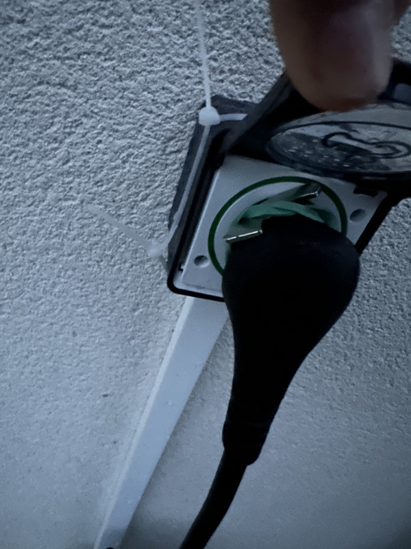

Je n’arrive toujours pas à faire du 16A voilà comment j’ai mis l’aimant, qu’en pensez vous ?

Il me semble a peu près au bon endroit. Peut-être trop enfoncé. C est vraiment sur le côté de la prise femelle.

Tu devrais envoyer la photo à ton assureur pour lui demander son avis.
Je ne recommande pas ce genre de bidouille mais c’est chez toi.

C'est surtout que la il n'y a rien d étanche s'il pleut. :yeuxciel:

Aucun problème, la prise est prévu pour du 16A, le câble en 4mm2. Je veux juste m’assurer que le chargeur fonctionne en 16A avant de la remplacer par une Green up

Je pense que c est la forme de l aimant qui fait que ça ne fonctionne pas. Il faut un truc droit, sur le côté de la prise, pas besoin qu il s enfonce dedans.
Ne pas oublier que l aimant est polarisé, si ça ne marche pas dans un sens, essaye dans l autre.
Il faut que tu branches la prise femelle avec l aimant installé dessus, et pas mettre l aimant par la suite. Ça doit être au moment du branchement que ça détecte si l'aimant est là où pas

J'ai testé le chargeur sur une Green UP et je charge bien en 16A, donc il est bien fonctionnel.
