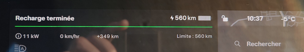

1er charge à 100% depuis que j'ai ma LR (6mois 11000km) sur un V4
560km a 100%
Mais je n'ai pas eu le message "calibration"
