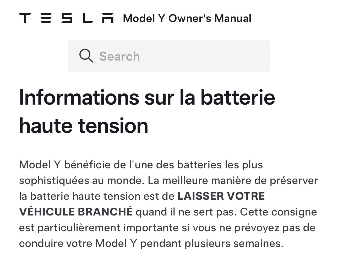

Le manuel d’utilisateur de la Y est toujours très clair sur ce sujet :

C'est une consigne ancienne et on sait bien pourquoi, les anciennes S consommaient beaucoup à l'arrêt et finissait par vider la batterie HT jusqu'au seuil d'abandon de la 12v, cela a créé beaucoup de problèmes aux utilisateurs qui ne comprenaient le concept, oui James May c'est à toi que je pense.
Ma S perdait 2% par jour, au parking public pour 3 semaines faut bien prévoir son coup.
Il n'est pas dit dans le manuel de laisser brancher à 100%.
Les autos récentes consomment très peu en stationnement, 3% de perdu sur ma 3 pour 3 semaines.
Tesla Watt else ?

@Hervé S70D Non, ce n’est pas une consigne ancienne : le manuel sur l’appli est mis à jour lui aussi. C’est la dernière version du manuel d’utilisateur de la modèle Y avec batterie LPF.

Ce n'est pas une nouvelle consigne, elle existe depuis longtemps et est toujours valable.

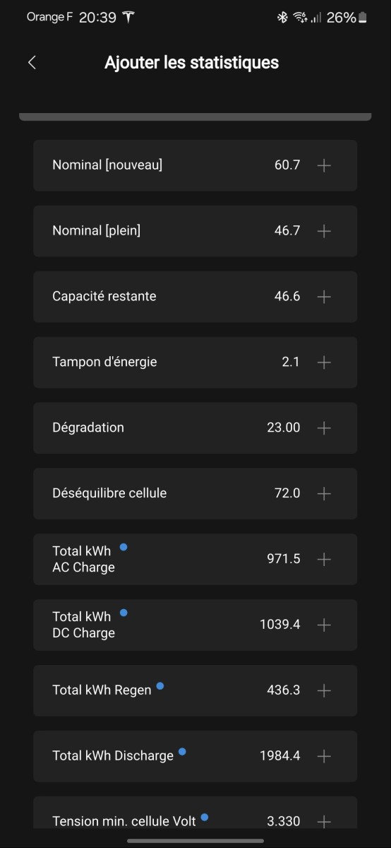

Bonjour, un peu pour ne pas dire beaucoup paniqué!!! :peur: :peur:
ma Tesla Y BYD m indique aujourd'hui une autonomie de 326 km alors que jusqu'à présent j étais au alentours de 403 km. (soit 23 % de dégradation)
Le véhicule n avait pas roulé depuis début novembre sauf semaine dernière pour faire 15km.
Début novembre j avais fait une charge à 100% et j ai laissé la batterie serait déchargée au garage jusqu'a 56% pour charger aujourd'hui à 100% pour le départ en congés...
Qqn serait il analyser ces chiffres :question:
TMY Propulsion cmd:11/23 millésime 2024 - XP7: Berlin - moteur V - batt:Y7C

Recharge ta voiture à 100% pour voir ce que cela donne.
Hervé S70D
Messages : 4413
Inscription : 24 févr. 2023
Re: Model Y Propulsion: Batterie, Autonomie, Consommation
Message par Hervé S70D »
Tu es dans le même cas que celui la
Autonomie Model 3 - 2023 propulsion
Il semble donc que dépasser largement la recharge à 100% hebdomadaire perturbe totalement le BMS, refais une charge hebdomadaire à 100% et tout devrait rentrer dans l'ordre.
Tesla Watt else ?

Bonjour @Hervé S70D et merci, par contre j ai pas compris ta remarque :
" Il semble donc que dépasser largement la recharge à 100% hebdomadaire"
Tu veux dire, ne pas charger régulièrement à 100% lorsque l'on est garé longtemps ?
J ai roulé un peu pour descendre à 75% , pour voir si elle accepte un SUC, (ok) et lancer un calibrage...Le calibrage est en cours mais cela n à pas l air d être mieux, toujours 328 km. Je vais attendre qu il finisse.
(Update : calibrage terminé, toujours 330 km à 100%)

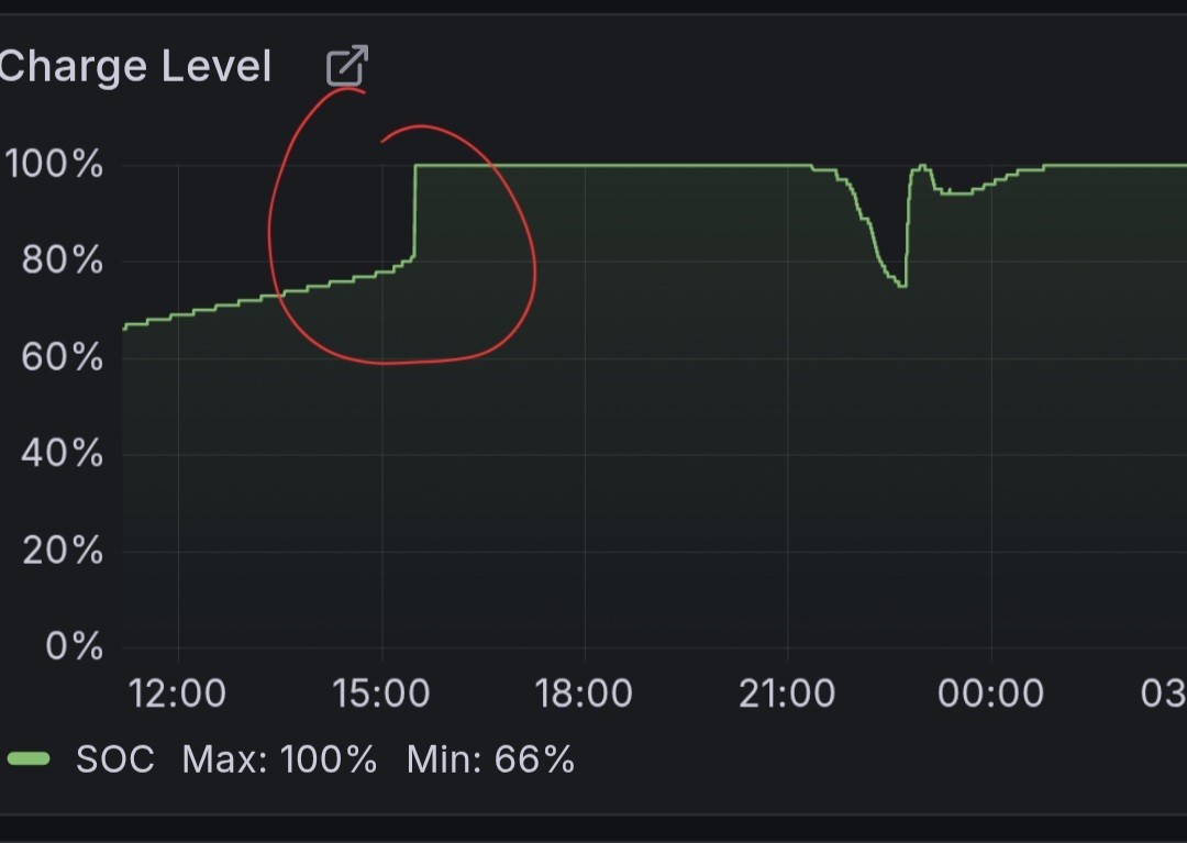

Je viens de regarder sur Teslamate le graphique de charge.
Je suis surpris de la courbe de charge à domicile vers les 15h, il y a un passage brutale de 80% à 100%, comme si elle considérée que la charge est terminée mais qu'elle n a pas complété la charge ce qui expliquerai ma baisse d autonomie de 403 km à 320km ...
Je vais rouler aujourd'hui et descendre à un % assez bas pour des charges completes et voir si le BMS arrive à rattraper.
