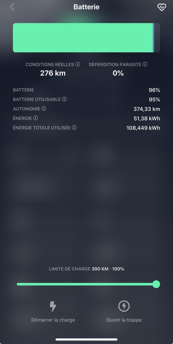

(Après quelques années en hybride chez Lexus, 1er véhicule électrique je suis un vrai novice en la matière :langue: )
Livrée depuis le 24, je n’ai pas encore la possibilité de charger chez moi, l’installation électrique est ancienne, j’ai effectué 2 charges depuis, uniquement sur SuC, la 1ere de 20 à 80% et la 2nde hier de 17% à 100% et je me rends compte que je n’atteins pas 400+ d’autonomie théorique à 100%… :(
Est ce que cela peut provenir d’un Déséquilibre comme les précédents messages, et comment gérer un rééquilibrage sans prise lente domicile? Est ce que cela peut être géré sur SuC?
Bonne journée à tous :)
Messages : 29592
Re: Model Y Propulsion: Batterie, Autonomie, Consommation
Le Max est à 393km, tu as 390, tout va bien, il n’y a rien à faire.
Veunsty
Messages : 8
Inscription : 19 déc. 2024
Message par Veunsty »
Top :) merci Thomas
Hervé S70D
Messages : 4413
Inscription : 24 févr. 2023
Message par Hervé S70D »
C'est quoi cette appli ?
D'une manière générale il faut se méfier des applis qui récupèrent certaines données et qui construisent des valeurs sans que l'on sache comment.
L'auto donne beaucoup d'information à Energie puis les différends onglets, c'est bien plus fiable.
Tesla Watt else ?
Veunsty
Messages : 8
L’app C’est Tessie
L’idée c’était de pouvoir récupérer les données de conso / chargement & co depuis le mobile.
Je n’ai pas encore pu regarder toutes les appli permettant de regarder ces infos sans avoir à rajouter un boîtier à la voiture
