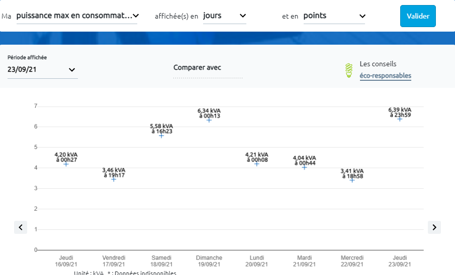

su tu vas sur enedis, (web ou appli), tu peux voir quel est ton pic journalier
tu n'as plus qu'à voir si tu as de la marge
au début, j'étais en 6kva, j'avais mis la limite à 5/13A
tu as 5A par kva : 6kva = 30A max, 9KVA = 45A max, ...
par exemple, tu as un abo 9kva, tes pics sont entre 6 et 7 kva, tu peux charger à 10A sans risque
pour une charge sur prise standard, il te faut un peu moins de 3KVA de marge (13A) si tu ne limites pas
