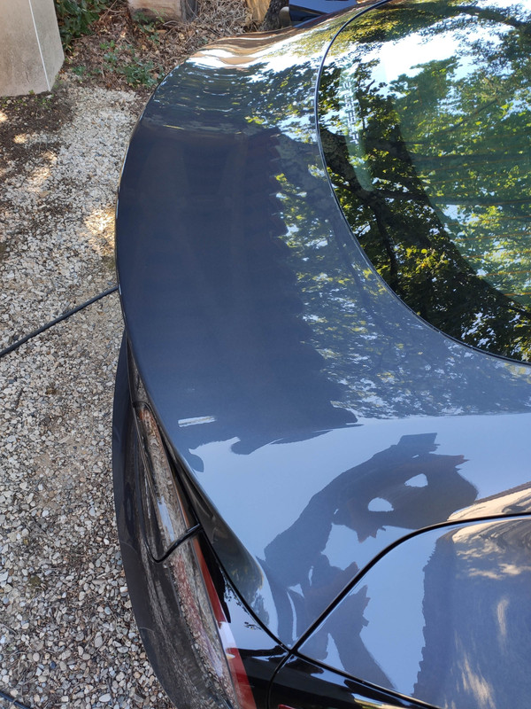

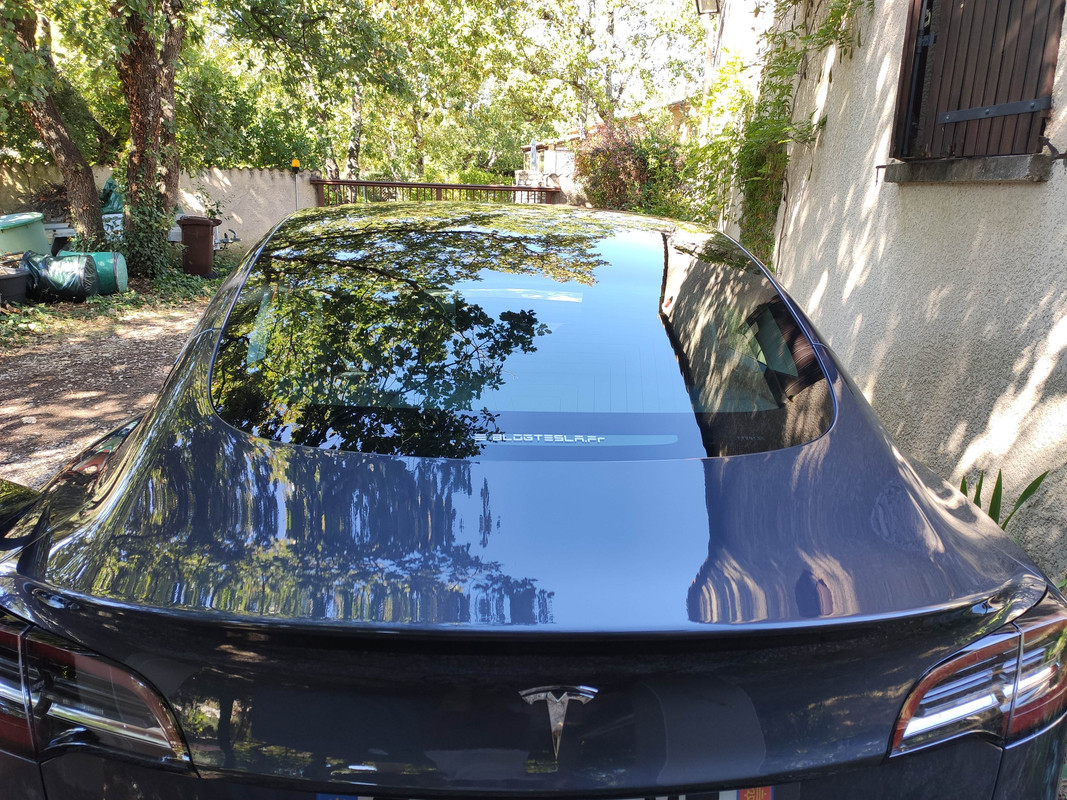

J'ai lavé la voiture hier, et j'ai vu que le spoiler se décollait beaucoup, trop à mon goût.
Donc, je suis intervenu ce matin et je l'ai enlevé. Je n'ai pas trop galéré, j'ai même l'impression que l'enlever a été + rapide que de le poser...... :shock:
J'ai utilisé le sèche cheveux pour assouplir le double face en décollant progressivement sans forcer.
Ensuite, nettoyage de la zone, 1 petit coup de polish et plus rien n'y paraît !
Je n'abandonne pas, je vais étudier la pose avec de la colle à pare brise.... à suivre :D

Le miens a commencé à bouger du coté gauche mais j'ai fait 4000 km cet été sans qu'il ne bouge plus. Voila ce que cela donne, en vrai cela ne se voit pas si tu ne cherches pas.

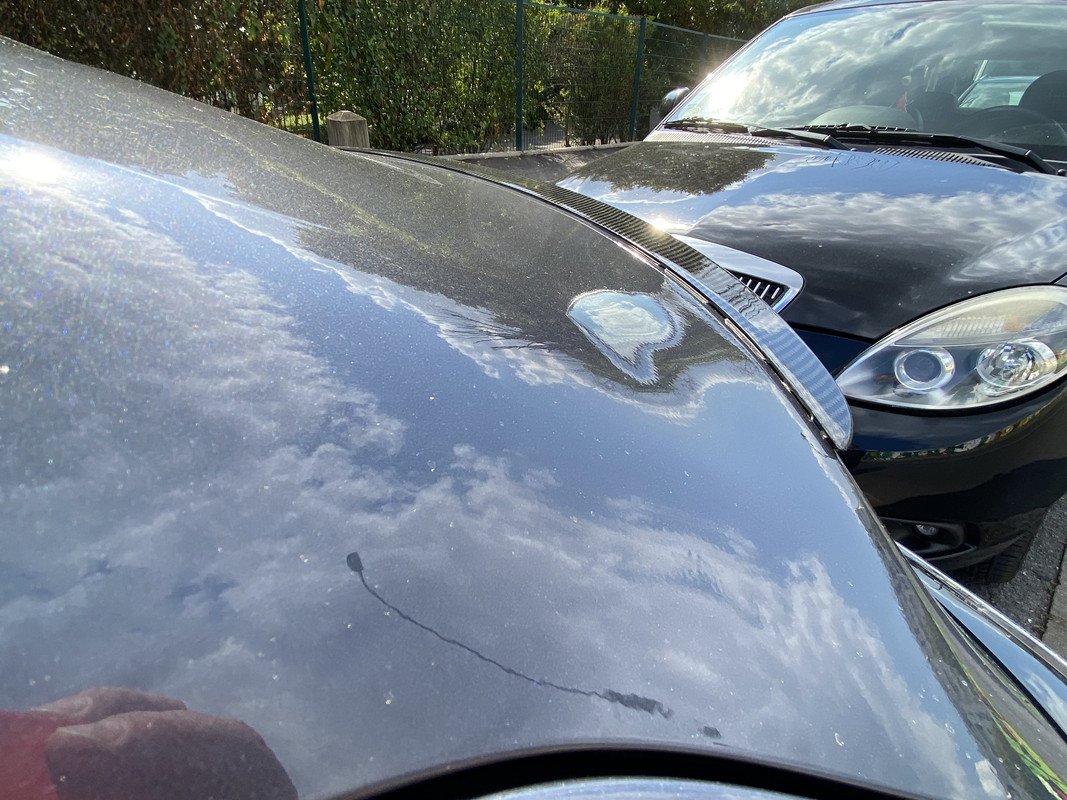

Ça c'est trop décollé à mon goût, en le laissant, j'aurai eu peur sur autoroute.
J'ai 1 spoiler sur mon cab e30, il n'a jamais bronché effectivement. Mais je pense qu'il a été posé par 1 carrossier ! :Top:
