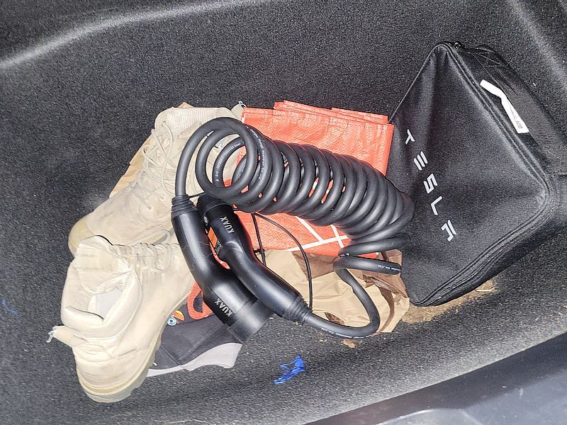

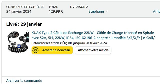

J'ai fini par céder à la facilité et commander un câble spiralé triphasé/32A de 5m pour remplacer le long et lourd câble T2 fourni avec l'auto.
Les marquages d'homologation sont bien là, ça fonctionne normalement et surtout, ça prend tellement moins de place dans le sous-coffre...
130€ chez Amaz.. , on en a pour son argent.

J’ai commandé et reçu le KUAX sur A. la semaine dernière.
Je valide, c’est super pratique !

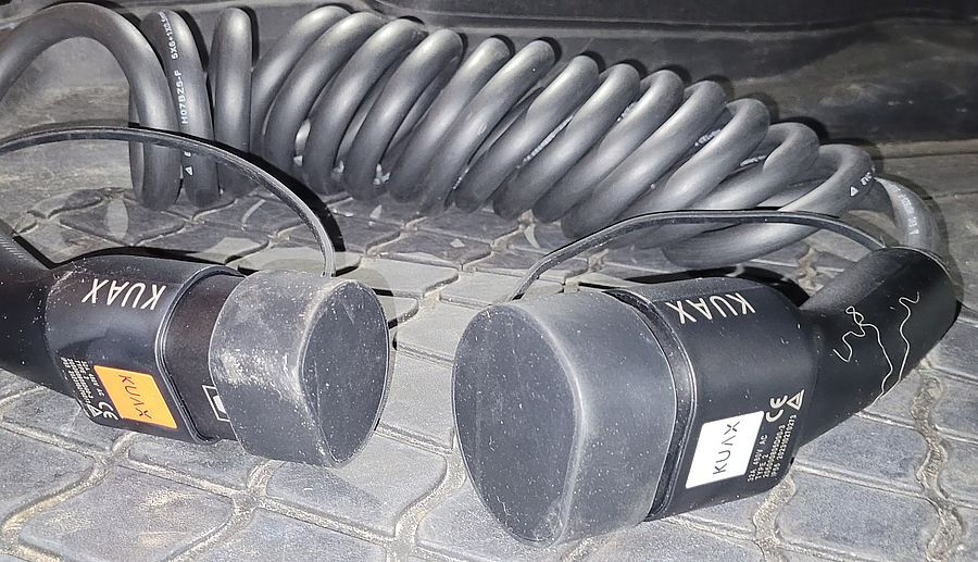

J'ai ce câble kuax, testé sur 3 ou 4 types de bornes différentes, ça fonctionne partout pour moi.
Je remarque qu'il est plus difficile à brancher/débrancher coté voiture que le câble d'origine, il demande un peu de force.

Thomas >> le lien Amazon posté plus haut est le bon, excepté le tarif.
Visiblement j'ai eu du bol avec le bon tarif le bon jour (leurs algorithmes de vente sont tellement complexes que je ne cherche même plus à comprendre...)
Le sac permet de ranger... le câble T2 d'origine de 7m. :chut:
