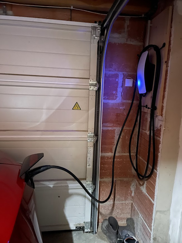

J'ai, comme vous, hésité très longtemps concernant le choix de la borne. Légal pas légal ? vais je être assuré si problème ? J'avoue que l'on se pose beaucoup de questions. Après réflexion et divers devis, j'ai tout simplement pris la borne tesla gen 3 que j'ai fait installé par l'électricien de mon village. J'ai réglé ma charge à 25A maxi. Je suis entièrement satisfait de mon achat, j'arrive dans mon garage, je décroche le pistolet, je clique, la trappe s'ouvre et hop ça prend 2 secondes. Le matin idem je clique sur le bouton ça débloque le pistolet je range sur la borne et je pars.
Quel bonheur cette borne !!! :cheers:
Je vous la conseille, vous pouvez y aller les yeux fermés.
