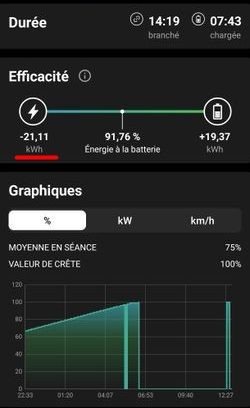

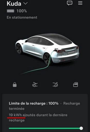

Je reviens un peu sur l'histoire des pertes sur les charges à domicile, ici à 13A.
Procédure : J'ai chargé à 100% puis j'ai roulé 100km pour une conso annoncée de 14kWh. Ensuite j'ai de nouveau chargé à 100%.
L'appli Tesla m'annonce 19kWh rechargés, à mettre en face des 14kWh soi disant consommés.
L'appli EEVE m'annonce 21kWh consommés dont 19kWh dans la batterie.
Mon consomètre m'annonce 18,48kWh...
Bon moralité...
- Déjà la conso indiquée à l'écran est bien loin de la conso totale réelle (30% de différence !) est-ce que cela peut être dû à la charge à 100% qui entrainerait une surconso à la fin pour un équilibrage par exemple ?
5kWh de différence pour 14, c'est beaucoup quand même, et même si ce sont des conso non prises en compte par l'affichage kilométrique Tesla, sur 100km, en 2 jours, sans chauffage ni clim, je doute que sentinelle consomme autant sachant que je le coupe à domicile soit 95% du temps.
- Les kWh sur l'appli EEVE semblent faux dans la partie efficacité. Le 21kWh est sans doute une estimation. Certes il y a eu une reprise de charge à 12h27 mais de quelques minutes, pas assez pour justifier le surplus annoncé de 1500Wh.
- Les kWh ajoutés indiqués sur l'appli Tesla, hormis un arrondi, sont justes. Mais alors dans ce cas ça voudrait dire que j'ai 0 perte. Je m'attendais à quelque chose du genre 15kWh ajouté et au consomètre 18kWh soutirés mais non.
- Dernière possibilité, mon consomètre est faux. Pourtant je l'ai testé branché sur un autre consomètre avec une lampe au bout et tout concorde.

salut j ai fait un peu les meme test que toi mais avec des resultat diferent, j ai utiliser un wattmetre et ses chiffre corespondait a peu pres a ce qu indiquai eeve et teslamate , en chargeant a 13A j ai un rendement de 92% , a 10A j arrive aussi vers 90% a 8A je sui plutot a 87%
effectivement le rendement tombe quand je charge entre 80 et 100%
le mode sentinelle consome beaucoup, et le jeux video sur la tesla egalement
essaye de refaire tes test avec une charge entre 50 et 80%
ton consometre est peu etre defaillant egalement ou mal reglé

J'ai refait un test sur un 30-85% et là encore EEVE m'annonce n'importe quoi.
Mon consomètre dit 31kWh et EEVE dit plus et Tesla est quasi ok.
Je me demande toujours d'où sort ce 36,62kWh d'EEVE, c'est forcément un truc calculé et extrapolé. Après le conso indique 1kWh de moins que Tesla, faudra que je le reteste pour voir qui est bon.

le chiffre de eevee tout comme les chiffre de teslamate provienne de la voiture via l API de tesla ( Application Programming Interface ) par contre les chiffre de consomation reelle a la prise je sait pas, c est peu etre extrapoler ou peut etre le chargeur tesla communique avec la voiture son rendement...
