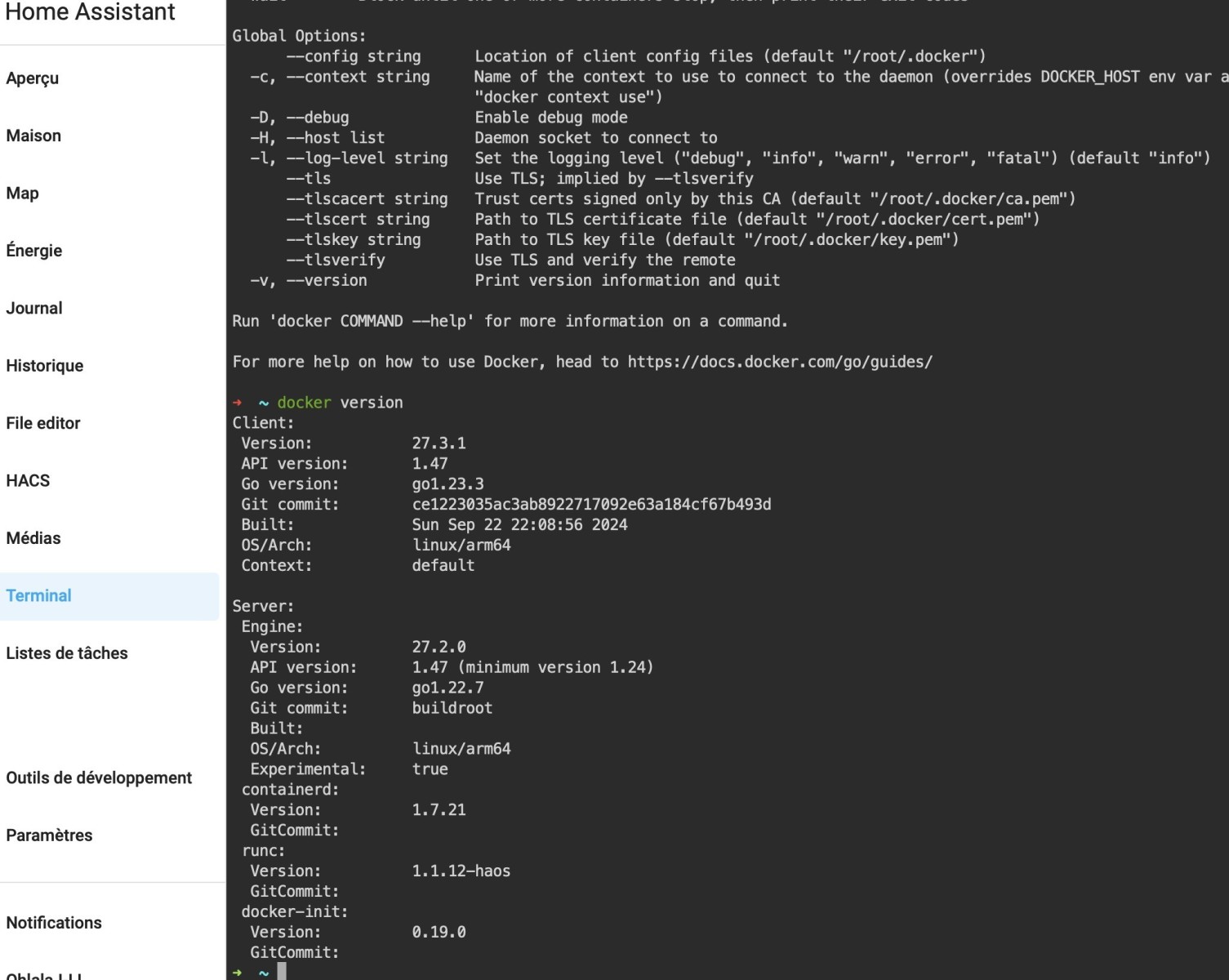

je suis assez néophyte sur Home Assistant OS que j'ai installé il y a 1 mois sur Khadas (pour tableaux de bord energetiques : photovolaïques...).
Je tente ce jour d'installer Teslamate en suivant le tutos de @Thomas , mais je bloque à la commande "docker compose up" qu'il ne comprend pas et il me renvoit au help des commandes admissible... Des idées? Merci

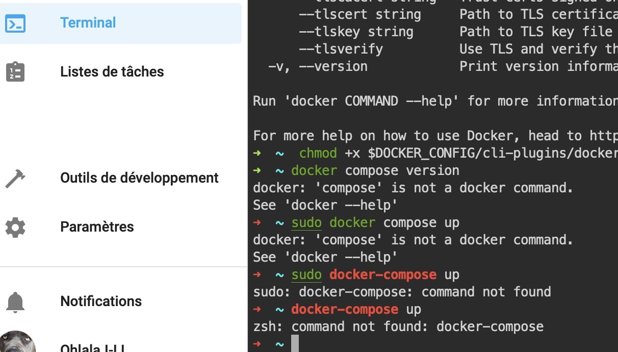

Essaye "sudo docker compose up" ou "sudo docker-compose up" ou "docker-compose up"

Merci @Thomas,
j'ai essayé les 3 commandes en vain hélas... Il y a docker mais pas compose ??

Si tu as docker tu peux installer teslamate. Par contre sans docker compose tu n’auras pas accès à la simplicité d’administration/d’installation.
Je vois que t’as accès au terminal, as-tu essayé d’installer docker compose ? Sur un raspbian (l’OS dédié au raspberry) la commande est :
sudo apt-get install docker-compose
(Selon l’OS que tu as la commande peut différer)
Si tu ne peux rien installer tu seras bon pour tout faire à la main

Merci @Niark ,
ta suggestion ne fonctionne pas car comme l'a dit Grok compose est volontairement non inclus dans HAOS pour des raisons de sécurité(?).
Grok suggère une installation lourde et pas à pas :
