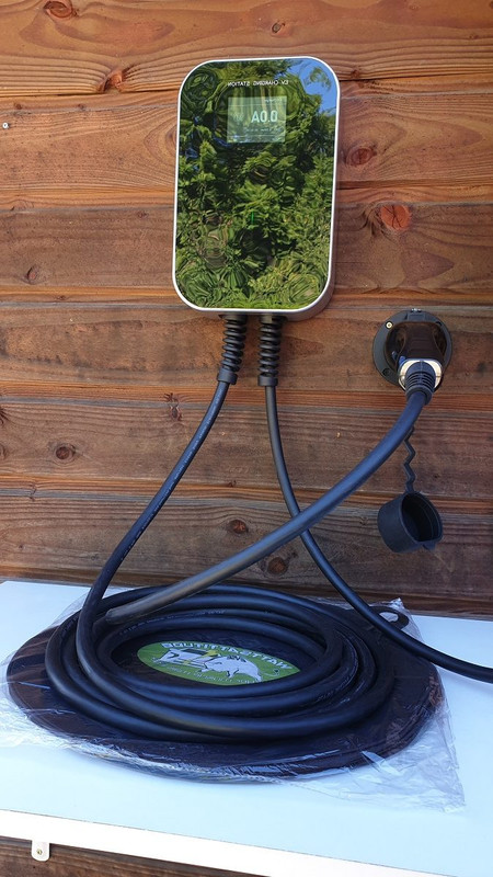

Je viens de commander et poser une borne boxwatt de chez Wattsattitude en 7kW avec compteur :
Tarif de la borne : 499€
Pose par électricien : 172.40€ (10m de cable 3G10²)
J'attend l'électricien pour le branchement et vous ferai un retour.

Re: Coût de vos installations wall box
C'est surement du bon matos et le tarif est raisonnable. En plus le compter va te permettre d'avoir la vraie conso à la prise pour ta voiture.
Par contre niveau design ... :shock:

Oui, le compteur était un critère d'achat pour moi.
Pour le design, je m'en moque un peu, c'est au sous sol.

Cela veut dire qu'avec la borne de @Fritemayo nul besoin de mettre un différentiel dans son tableau électrique ? On tire "juste" un câble du compteur jusqu'à la borne ?
Fritemayo
Messages : 321
Inscription : 04 mars 2021
Localisation : Sezanne 51
Voiture : Modele 3 Perf
Message par Fritemayo »
Tout à fait, les protections sont intégrées.
Je tire juste un cable 10² de mon disjoncteur principal.
