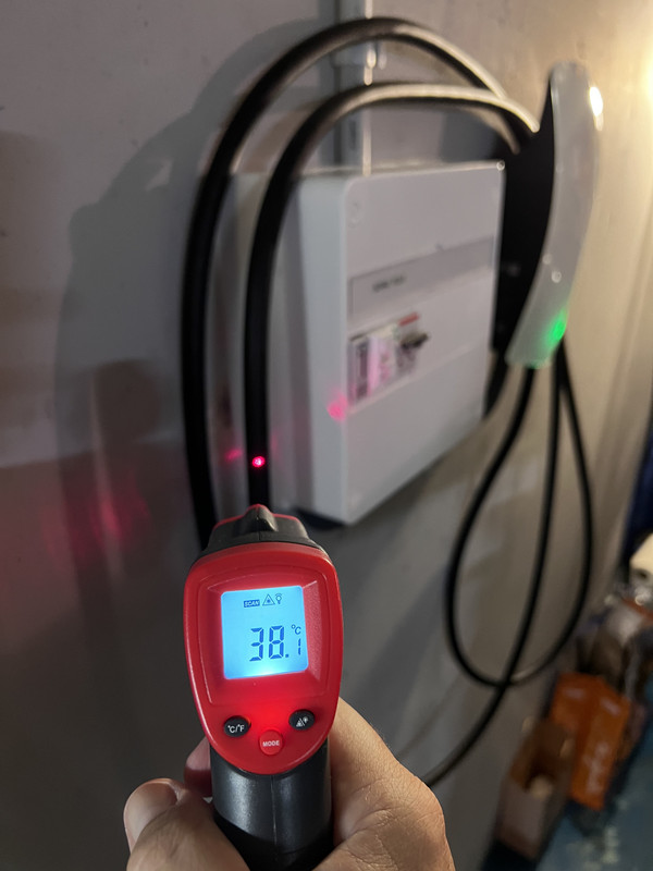

Question qui a du être posée :scratch: je viens de faire poser mon Wall Connector, en charge sur 32A, le câble est chaud est-ce normal ? :?:

Y a chaud et chaud
Moi il chauffe legerement mais rien de foufou (pour le moment il charge une mg en 32A sur du monophasé)

Voilà la température en charge 35-38 degrés suivant les zones du câble, j’ai essayé de le dérouler le plus possible.

Quand le cable electrique est chaud, c'est que la section de cable est peut etre mal adapté,
pour nos installations de Wall connector en 7 Kw, il faut essayer de respecter une alimentation avec un cable en 10mm² minimum et une longueur maxi de 20 metres.
Selon la temperature que tu a relevé en pleine charge, un petit 38°, ne me parait pas anormal, chaud mais pas dangereux ;)

Ici, il s'agit du câble du wall connector qui est chaud, pas celui qui amène l'électricité du compteur jusqu'au wall connector.
Quelle était la température ambiante quand tu as pris cette mesure ?

Effectivement la température dans mon box était d’environ 27 degrés.

@Moriwaki
Tu dis que tu as déroulé le câble au maximum, sur ta photo c'est pas vraiment le cas il me semble :scratch:

Avec une température ambiante de 27°, c'est un échauffement normal.
Pour le rangement du câble, il faut éviter les boucles de petit diamètre.
la façon dont est rangé ton câble n'est pas problématique au vu de la photo.
