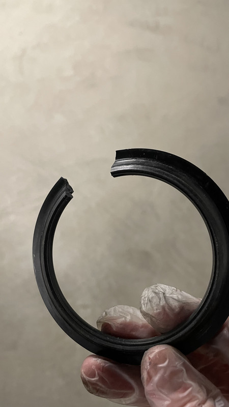

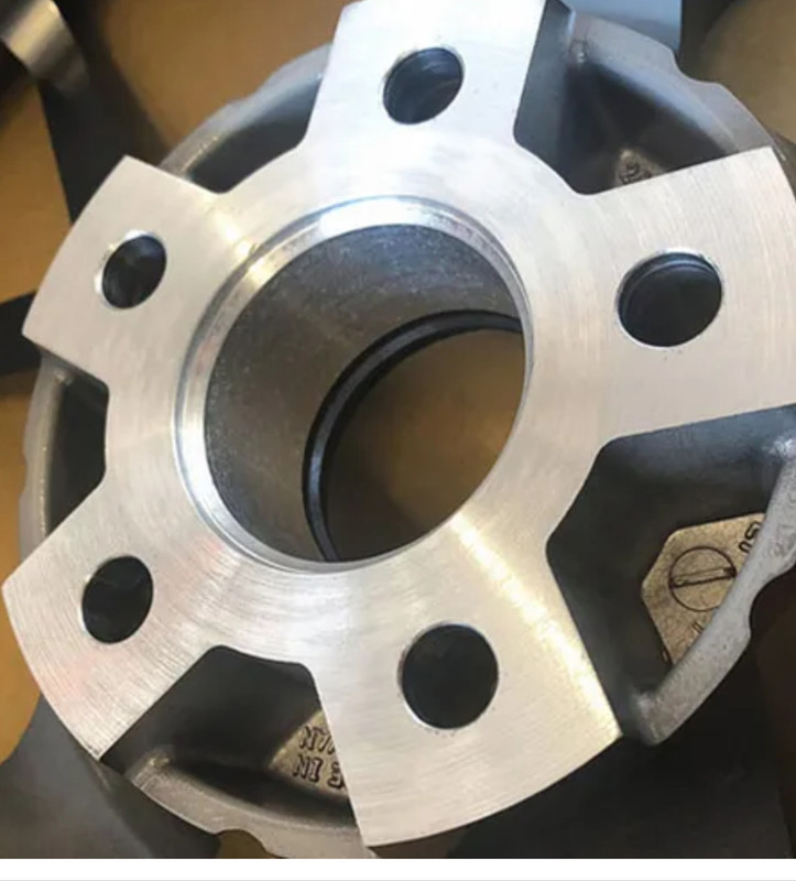

Bon j'ai dû y retourner hier soir, ne pouvant pas rester avec ce tracas... :evil:
J'ai tout redémonté et une des cales étaient bien cassées à l'arrière :
J'ai donc remonté sans mettre la cale et tout a été impeccable : écrou nickel, le serrage à la clé impeccable.
J'ai refait les 4 jours du coup.
J'ai testé à nouveau dans le parking et plus de bruit.
Je vais refaire un essai sur route mais j'espère que c'est bon. :D

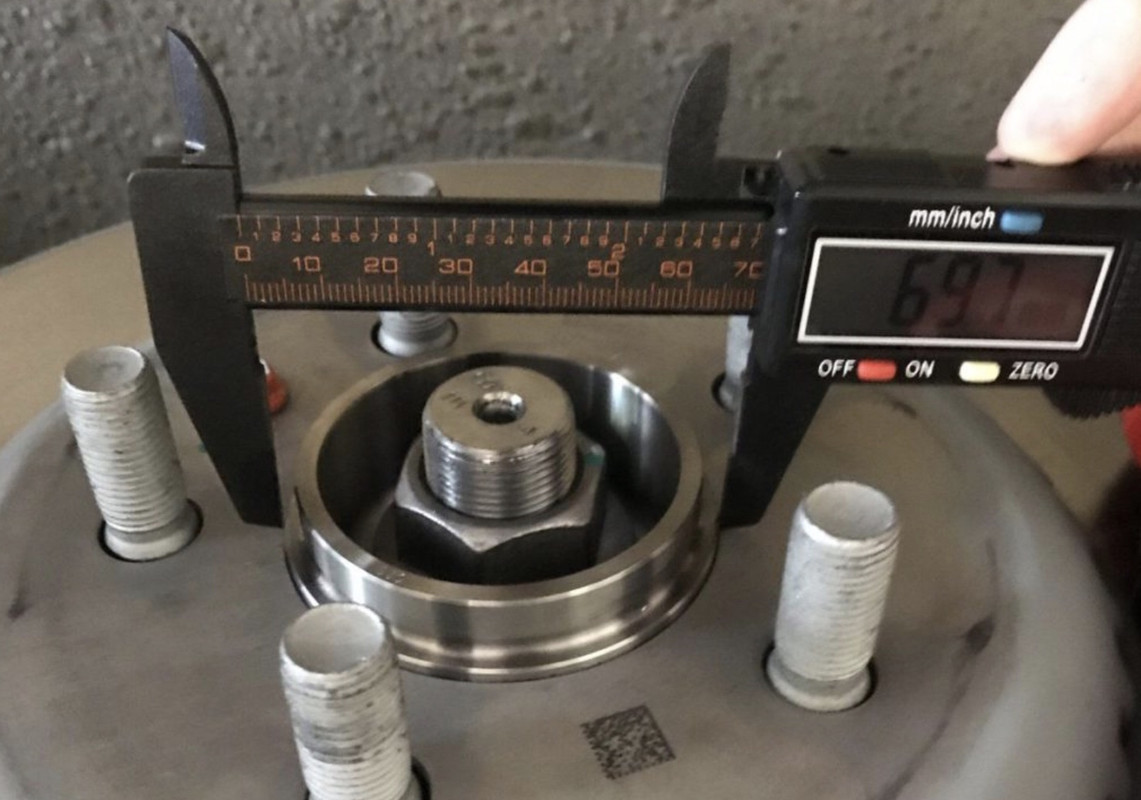

Ça ne fait plus de bruit ok mais sans la bague de centrage est-ce que cela tourne rond et reposent bien sur le moyeu ?
Les roues doivent reposer sur le moyeu. Si l'alésage de ta jante est plus gros que le diamètre du moyeu d'une part tu peux avoir des vibrations et d'autre part ce sont les boulons qui prennent toute la force alors qu'ils ne sont pas fait pour travailler en cisaillement.
Mesure le diamètre de ton moyeu et le diamètre du trou dans la roue.

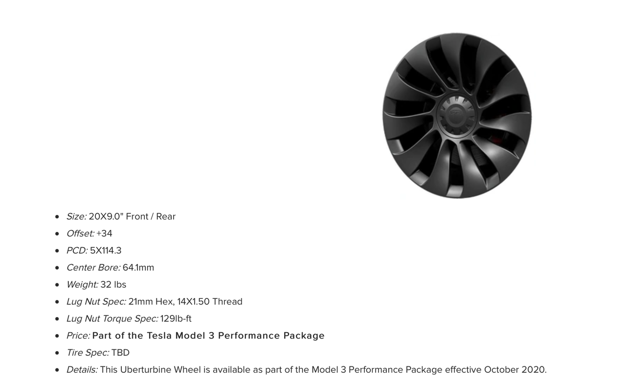

Les jantes, c'est alésage : 64,1
Ca a l'air d'être la même chose sur les jantes Tesla... d'après une recherche rapide.
Si vous pouviez me confirmer et me rassurer...

D’après ce superbe message c’est bien du 64,1mm : Tout sur les jantes pour Model 3 - Dimensions, poids, prix
Mais sur la Performance il y a un épaulement sur le moyeu. Tu devrais vraiment demander à ton vendeur ou mesurer correctement

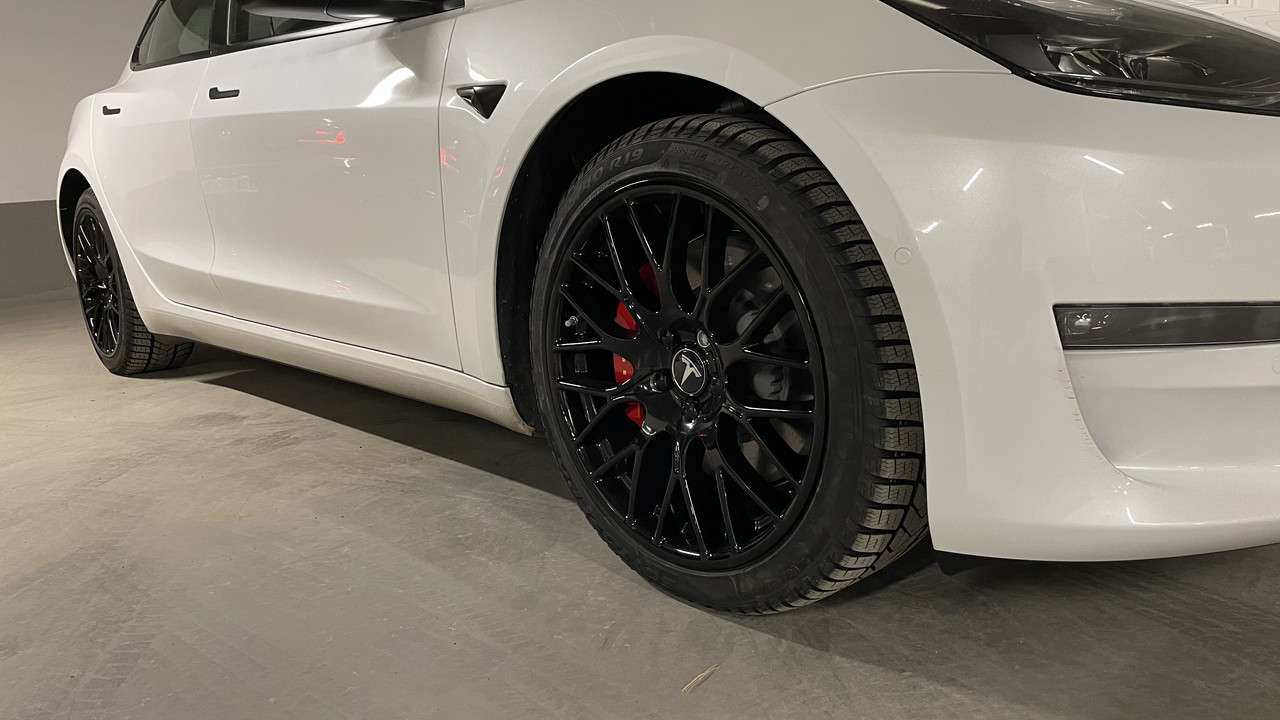

2 petites en plus :
Messages : 29612
Re: cece1508 M3 performance blanc perle
Alors ça roule ? Avec ou sans bague ?
Messages : 23724
@cece1508
C'est moi ou les photos qui font ça, mais on voit énormément l'écrou antivol ? :?:
Les jantes sont différentes et très jolies :Top:

Messages : 2224
@Thomas yes ça roule super bien et sans bague. La roue est parfaitement collée et pas d’espace donc je pense vraiment que c’est bon.
@franjub oui ça fait gros et j’ai commandé les caches spécifiques à ces écrous.
@zeitoon Yes je trouve que ces jantes passent bien aussi.

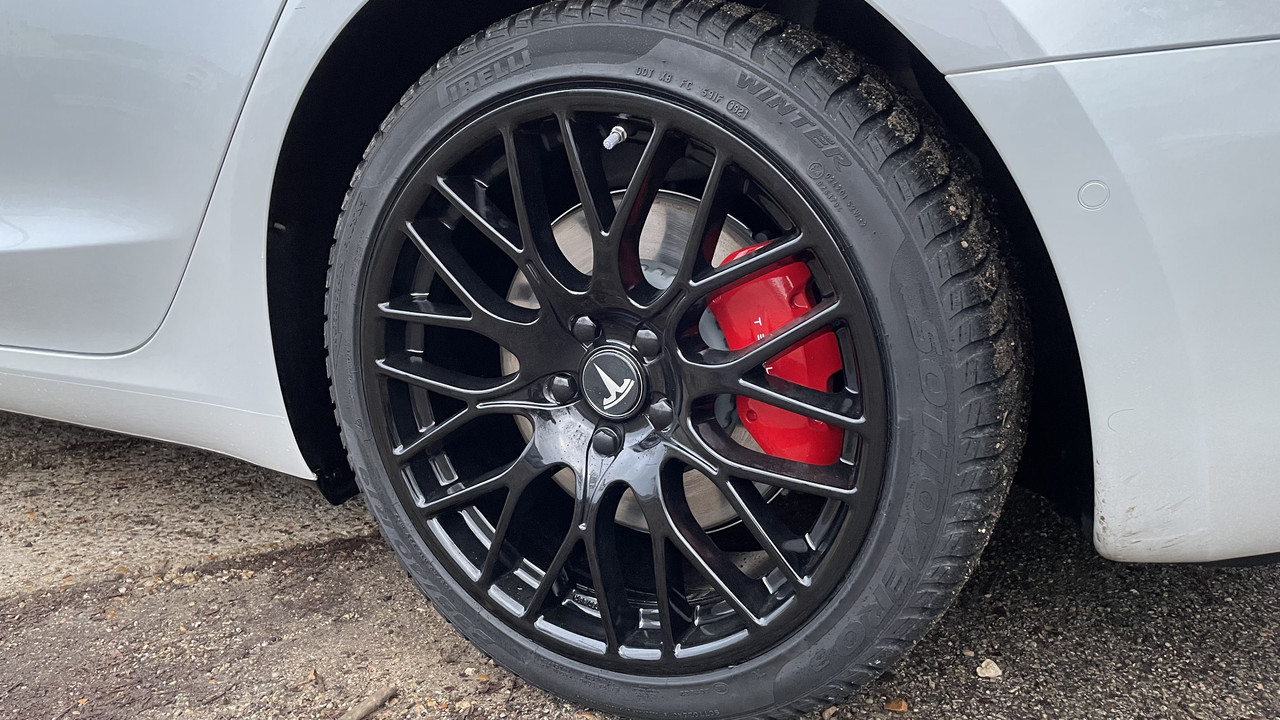

Les caches écrous antivol sont arrivés.
Pas facile à clipser car il y a vraiment peu d'écart entre la jante et l'écrou.
Soit je les enfonce mal et je vais les perdre, soit je les enfonce trop et je vais galérer à les enlever (j'ai choisi la seconde solution pour le moment :D )
Voilà ce que ça donne :
