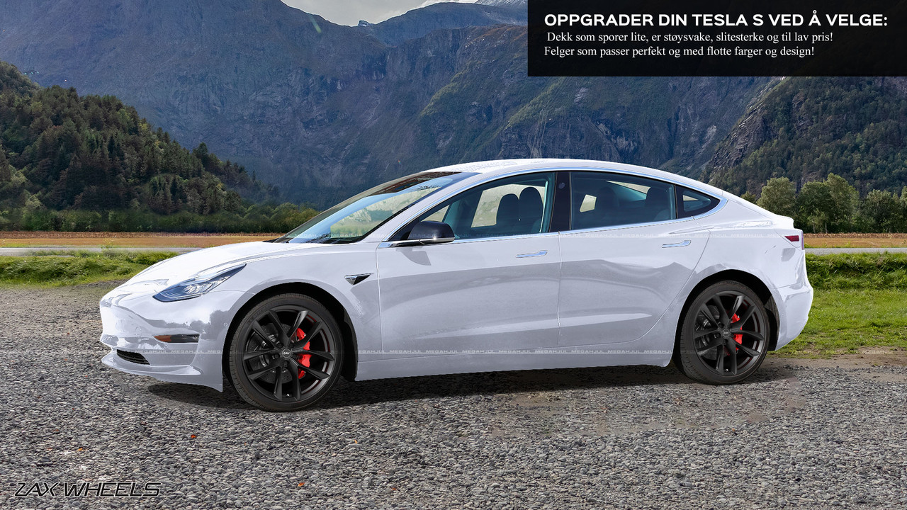

Je viens de commander ce pack hiver, j’ai choisi les jantes ZAX YNX 19’ anthracite montées avec des Nokian Snowproof P Hiver chez ACC (je ne suis pas très loin), je vous ferai un retour après leur montage en début de saison hivernale.
https://www.acc-shop.fr/pack-roue-tesla ... e_jante-19
Ils proposent des pneus *Frigus* qui seraient spécialement développés pour les VE en général et pour les Tesla en particulier, et qui sont moins chers que les Nokian ou les Michelin, mais n’ayant pas trouvé d’essai concluant de leur efficacité sur internet j’ai préféré m’abstenir et jouer la sécurité avec les Nokian dont le comportement est réputé irréprochable en conditions difficiles.
Ça devrait donner à peu près cela esthétiquement:

@Corpas , tu as bien conscience que le 19" n'est pas homologué sur une Perfomance ?

@Thomas: franchement je n’étais pas du tout au courant, et cela me surprend beaucoup puisqu’il me semble que les LR peuvent sans problème descendre en 19’ voire 18’.
Cela veut dire que je suis obligé de rester en 20’ en monte hiver?
C’est dommage car c’est un non sens de mettre des roues plus grandes et des pneus plus larges sur une monte hiver, et de plus les pneus neige sont beaucoup plus onéreux en 20’ qu’en 19’.
J’ai toujours fait comme cela sur mes autres voitures, je descendais d’une ou deux tailles pour la monte hiver.

Oui ta logique est bonne mais la Performance n'est homologuée qu'en 20", @FredMt va te raconter ça.

Je pense que je vais modifier ma commande et passer sur les mêmes roues en 20’ pour être conforme, même si à mon avis le risque est faible puisque les équivalences sont respectées.
