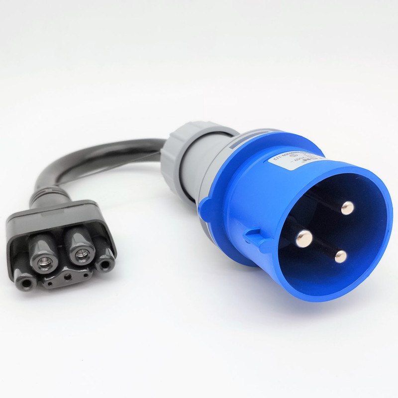

Voilà, j'ai commandé le cordon de raccordement 32A.
L'adresse du site : https://www.evseadapters.com/products/e ... x-3-gen-2/
Le prix 65$ TTC départ USA, port compris.
Voilà à quoi ça ressemble :
Délai de livraison prévu : 1 à 3 semaines.
Cordialement

Cet adaptateur n'est pas nouveau, son prix a beaucoup baissé, mais faudrait vérifier sa qualité qui avait été fort décriée il y a quelques temps. Voir les forums à ce sujet, photos à l'appuie.

Oui, j'examinerai ça de près à la réception.

Il s'agit d'un cordon qui permet de raccorder l'UMC GEN2 (le "chargeur" fourni par Tesla avec la TM3) à une prise de courant de 32A, en remplacement de celui permettant de le raccorder à une prise domestique (pour charger à 2,3kW ou 3 kW). Il ressemble à celui livré en série, qui permet le raccordement à une prise 16A (pour charger à 3,7 kW), mais le connecteur côté prise, bien qu'ayant à peu près le même aspect, est d'un diamètre légèrement supérieur. Il permet (théoriquement) un charge à 7,3 kW.

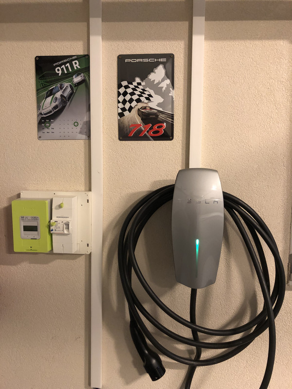

pour ma part j ai fait installer hier la box :Alcooliques:
