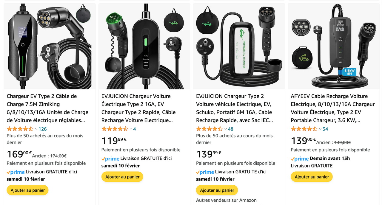

Donc... chargeur 16A sans adaptateur :top:
TM3 Prop grise intérieur noir. Commande 30/05 -
Messages : 29592
Re: Charge sur prise Greenup
Je n'ai pas testé mais ce n'est pas ce qui manque : Chargeurs T2 16A Amazon
