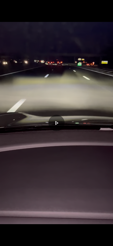

Steph501
Messages : 6
Inscription : 17 déc. 2023
Re: Régler les phares de la Tesla Model 3
Message par Steph501 »
Salut à tous.
Même soucis que pour beaucoup d’être vous.
Éclairage catastrophique, beaucoup trop bas et en plus le faisceau droit est à peut près correct mais le gauche ne me sert carrément à rien.
J’en peux plus de conduire comme ça de nuit
2 passages au SC et aucun mais alors aucun changement.
Je viens de leur envoyer un message afin qu’il me trouve une solution car c’est trop dangereux.
Voilà une petite photo pour vous montrer la cata.
Messages : 29599
Tu n’as pas essayé de le régler ?

Je n’ose pas trop le faire moi même de peur qu’ils ne veuillent pas me le refaire au sc. je leur ai écris je vous donnerais le retour.
Je suis encore à la 30.1 je n’ai pas encore reçu la 30.2 j’espère l’avoir rapidement voir si ça règle ce soucis ce serait tellement bien.

Steph501
Messages : 6
Salut salut bon j’ai eu la maj 44.30.5.1 et malheureusement ce soir toujours pareil je n’ai pas eu la chance que quelque chose change avec la maj comme pour certains.
Avant de toucher moi même j’attends le retour de mon message au sc. vu qu’elle sort de chez eux avec indiquer pour eux problème résolu j’ai pas envie qu’on me reproche d’y avoir touché. Je vous tiens au courant dès que j’ai des news. Bonne fêtes à tous.

@Steph501
Tu peut essayer régler a l'ancienne tes feux.
Dans le temps on réglé ça au pif tu te mait en feux de croisement, côté gauche 30 mètres ( le bandeau noir sur la photo) côté droit 50 a 55 mètres
