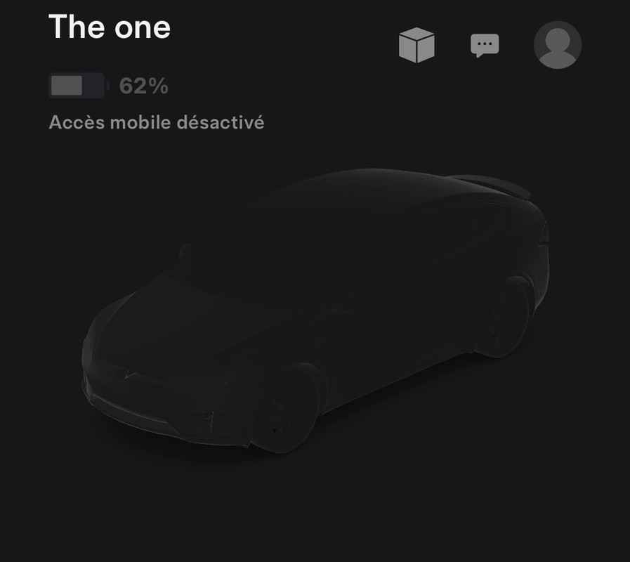

Je viens de passer en 4.28 sous android.
Je pensais que cela irait mieux, mais non.
Toujours pas d'accès aux commandes, paramètres recharge, clim, planificateur, etc.....
Ca fonctionnait très bien il y un mois de ça et maintenant plus rien.
L'appli ne me sert plus à grand chose maintenant.

Messages : 2795
@baldaquin
Dans la voiture, dans Contrôles=>Sécurité, il faut que l'option "Autoriser l'accès mobile" soit cochée. Elle peut sauter lors d'une mise à jour récente comme la 2024.44.XX. A vérifier.
Tes problèmes ressemblent à ce qui se passe sans cette autorisation.

Bonjour a tous
La voiture ne se dessine plus,on ne la voie plus??? sur l'appli tesla Android
le reste des infos c'est bon mais plus le dessin de la voiture?
Quand on fait contrôle plus de voiture non plus,on a accès a rien
Tous les index modes contrôles/clim etc... on voie rien
avez vous ce bug!!

Messages : 2795
@brigert
C'est quand tu n'est pas connecté à la Tesla (dans garage sans liaison internet), la Tesla apparait en ombre chinoise mouvante.

J'ai cet effet très esthétique, c'est juste le temps que l'appli se reconnecte avec la voiture.

Pourtant mon tel est bien connecté "il me dis "stationnée"
et effectivement j'ai eu aussi des ombres chinoises
dans la journée jai vu la voiture et maintenant rien , c'est du a la mise a jour appli ou voiture?

Messages : 2795
Samsung récent avec One UI 6.1?

j’ai éteins l'appli tesla et je l'ai relancée et cela remarche, c'est très bizzare
Merci pour le retour

Messages : 2795
Sur Android cela suffit pour régler les petits bugs. penser aussi à vider le cache
