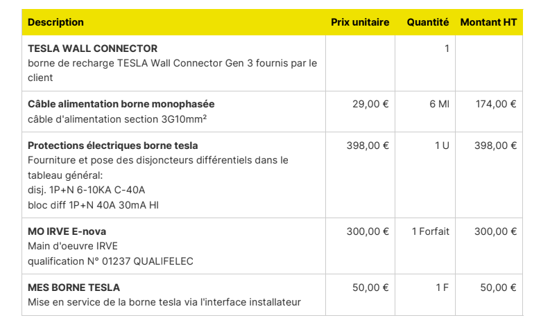

Hello, je viens de recevoir un nouveau devis pour l'installation de ma borne Tesla Wall Connector V3, étant assez néophyte dans ce domaine, j'aimerai avoir votre avis, par peur de me faire un peu banané , et niveau tarif , es ce qu'on est dans les clous par rapport à ce qui se fait aujourd'hui ?
Total du devis -> 972€ (la borne elle même n'étant pas dans le prix , car fournis par moi même)

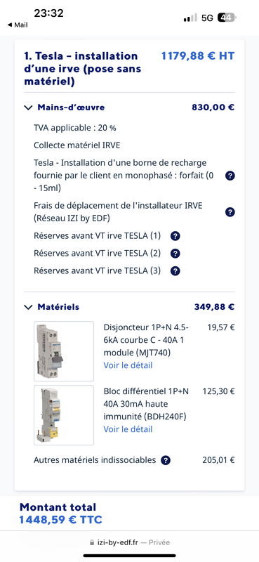

Je dirais que c'est un peu cher, on a vu des devis aux alentours de 500€ pour juste l'installation de la borne.
Et puis, pour se conformer aux préconisations Tesla, il faudrait peut-être un "interrupteur" entre le disjoncteur et la borne.
Messages : 7665
Re: Maison individuelle : Installer une borne de recharge
Oui un peu cher ! Quelques pages avant nous annoncions les prix que nous avons payé .. moins de 500€ pour l'installation.
Pour l'interrupteur, si j'ai bien suivi et compris il vaut mieux s'en passer. Cela fait des connections en plus et donc multiplie les risques .

Le gros soucis c'est le prix du matériel, câble et disjoncteur c'est carrément du vol :Rouge:

Surtout le cable, 29€ le metre, les conducteurs doivent etre en titane. Materiel electrique, par exemple vend ca 5€11 ttc le mètre...

Après, c'est un inter diff HI, ce qui explique en partie le prix
Messages : 3325
Le disjoncteur differentiel se trouve à 150 €

En tout cas on est tous d accord, ce devis est exhorbitant.
Et puis le forfait MO IRVE 300€, c est astucieux le forfait, vu qu il doit y avoir une heure boulot en allant cool.
4 trous pour la borne, 3-4 pour le tube irl, 2 click pour les disjoncteurs, 2x3 coups de tournevis pour le cable, je vais me reconvertir :Rouge:
Edit : c est hors taxes ! :shock: :shock:

Bonjour régent propriétaire d’une Model Y prop je cherche à faire installer une borne tesla dans mon garage. Le tableau électrique est dans la cave juste à côté , installation en monophasée. Il y a juste un mur qui sépare le garage de la cave.
Je vous partage le devis hallucinant d’IZI BY EDF. Quasiment 1.000€ juste pour la main d’œuvre avec un devis total de 1.448€ sans la borne évidemment!!
