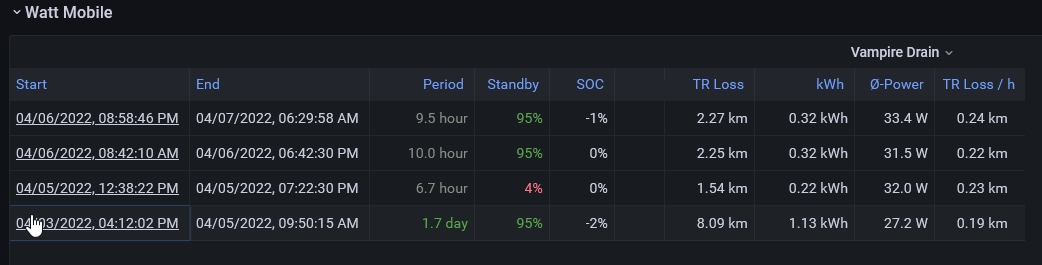

Voici mes datas sur le vampir drain d'après Tesla Mate, bon ayant installé le soft ce week-end j'ai seulement 4 points de donnée pour l'instant mais c'est déjà plutôt consistant.
La voiture consomme constamment autour de 30W à l'arrêt à + ou - 10%, je compte 0,7kWh/jour de vampir drain soit 1% par jour. Mine de rien c'est l'équivalent de mon sèche serviette à fond pendant 1h, ça maintiendra peut-être en hors gel le garage l'hiver :
- Voiture garée à la maison, non branchée, SOC entre 50 et 100% selon les jours
- Sentinelle OFF mais toutes les autres alarmes ON
- App installées sur mon tel / NAS qui peuvent se connecter à la voiture : TeslaMate, app Tesla, Tesla advanced notification, ABRP, Eevee, Jedlix. Visibleent aucune ne réveille de manière intempestive la voiture, bonne nouvelle
- Température de 10-12°C dans le garage
- Pas de préconditionnement avant de partir
- Une certaine discipline de ma part pour ne pas checker l'appli en permanence (mis à part une fois où il n'y a que 4% de stand-by, je ne comprends pas, probablement un bug vue la conso dans la moyenne) :)
