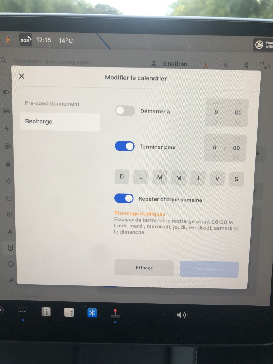

Re: Charge pendant les heures creuses / planification
Message par brigert »
depuis la voiture , et j ai mis 100% de recharge max
c'est la combinaison de 3 facteurs (heure début,fin et pourcentage) je ne sais qui a pris le dessus pour me faire un démarrage a 19h30????
ce que souhaitai c etait de démarré en heure creuse et de finir avant le heures pleines!!

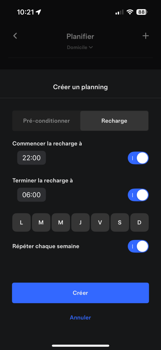

@COLLOT dans l'appli Tesla, tubpeux programmer un début et une fin. C'est ce que je fais. Cela marche bien. Avec ma prise P17 et 30 A (qui correspond au fonctionnement d'une borne, je peux recharcher de 20 à 100% en une nuit (heures creuses).
En espérant t'avoir aidé.

Programme juste l’arrêt depuis l’application Tesla ou dans la voiture, c’est simple, gratuit et plus fiable.

Quand tu branches la Tesla à une borne, elle essaie immédiatement de démarrer une charge pour estimer le courant autorisé puis coupe ensuite. Si la borne se déclare à 16 A au début puis 32 un peu plus tard, l'algorithme a retenu 16 et donc va démarrer la charge plus tôt. Mieux vaut donc programmer à la fois une heure de début et une heure de fin pour ne pas se retrouver à charger en heures pleines au début.
Il me semble également que si la borne est hors tension au branchement, alors la voiture prend par hypothèse qu'elle délivrera 16 A mais à tester si c'est toujours d'actualité.

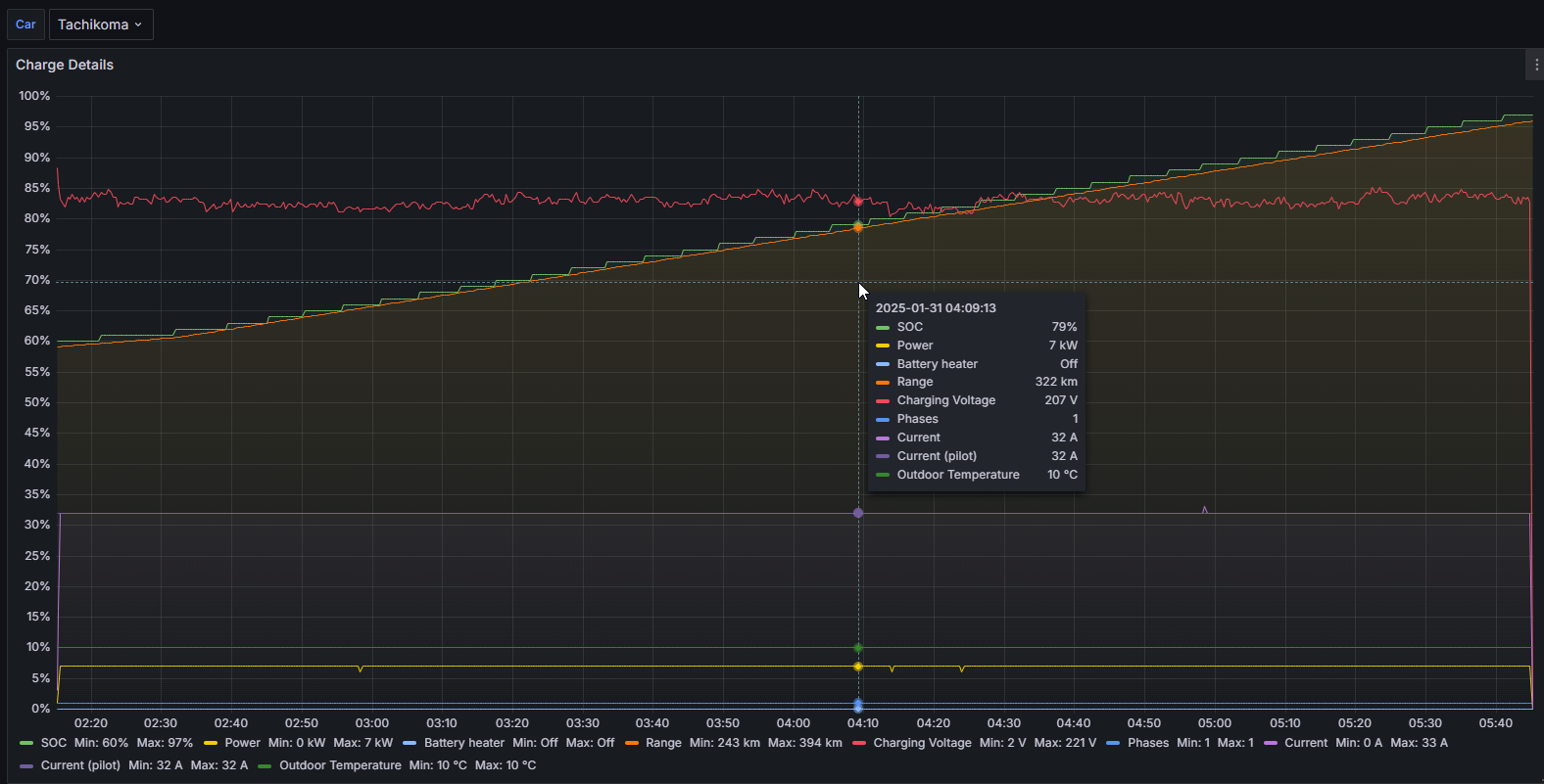

pour moi c'est tout l'inverse, j'ai refait le test cette nuit en planifiant juste la fin de charge pour 05:45 (donc sans préciser l'heure de début)
- je l'ai branchée avec un niveau à 60% et une consigne à 100%
- j'ai aussi une borne à 7kw
- elle a démarré la charge à 02:15 et s'est arrêtée à 05:45 avec 97% de batterie...
Je précise que c'est un MY propulsion LFP et que lors des précédentes recharges, je l'ai chargée toujours à 100% donc elle était calibrée (vérifié sur scanmytesla). J'ai aussi vérifié la courbe de charge sur teslamate, et j'avais un charge stable à 32A / 7kw.
J'ai jamais réussi à avoir une charge à 100% en planifiant juste l'heure de fin. J'ai l'impression que la voiture n'arrive pas à calculer correctement le temps nécessaire pour finir la charge. C'est peut etre lié à la chimie de la batterie, tu as aussi une LFP?

Je programme le début et la fin. Elle se lance à 22h15 et s'arrête si elle n'a pas le temps de tout charger à 5h45.
En général j'ai le temps 24%-100% en une nuit (7kW). Mais je recharge plutôt de 35% à 100%.
Comme ça je suis sûre de n'être qu'en heures creuses et chargée complètement.
