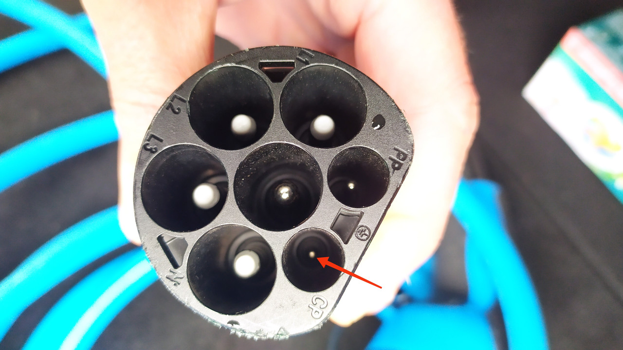

Je voudrais partager une "expérience" charge avec le câble T2, mais je ne sais pas si c'est au bon endroit...
Lors d'une charge sur une borne de ville AC 11kwh, la borne ne démarrait pas la charge. lorsque je bougeais le câble prise T2 côté borne, celle ci se mettait en route et se coupait ....
Après vérification de la prise du câble que l'on insère dans la borne, je me suis aperçu que la pin CP était reculé en comparaison avec la pin PP. :scratch:
Étant en déplacement, je suis allé voir le TC le plus proche en espérant avoir un autre câble T2...
Tesla a vérifier sur 2 autres câbles et la pin CP est bien décalée.... J'ai testé la charge sur une autre borne et mon câble fonctionne correctement ;)
Conclusion:
Le décalage de la pin CP est normal😁.
Bonne journée :vroum:
TM3 grise int. noir commandé le 03/02/22 Toulouse. livraison prévue mai puis 24 sep/8 nov. VIN?
Messages : 30143
Re: Câbles fournis à la livraison pour 3 & Y
Oui c'est tout à fait normal. Comme cela si jamais tu tires sur le câble sans couper le courant (ce qui n'est normalement pas possible), la pin CP est déconnectée en première et la borne coupe alors le courant, évitant un arc électrique et tout danger.

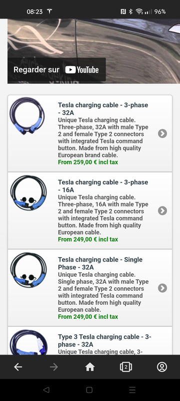

j'ai récupéré mon véhicule le 16 /11 et la voiture était livrée avec un câble noir de 7,5 m , mais contrairement au bleu qui est un peu plus petit il n'y a pas le bouton d'ouverture de trappes de la voiture
TM3 prop grise Cmd 24/02 Livré le 19/11 à Valenton
@Mika
Sur les câbles "T2 / T2" fournis chez Tesla en Bleu ou en Noir il n'y a jamais eu le bouton d'ouverture de trappe ;)
Uniquement sur l'UMC :D
Messages : 7276

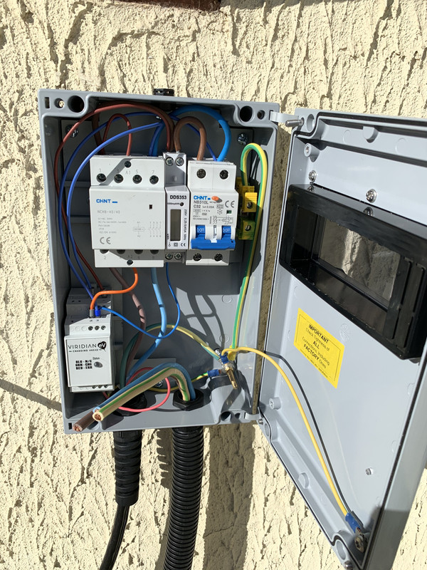

Pour que le « bouton Tesla » fonctionne, il faut un petit module electronique spécifique. Il est placé dans le boitier du chargeur nomade, ou dans le coffret dans le cas d’une borne en fixe à la maison (c’est par exemple le cas dans ma borne EV chargeking à la maison).
Du coup dans le cas d’un cable T2-T2 (qui est finalement un simple prolongateur), il n’est pas possible d’avoir la fonction d’ouverture de la trappe par bouton intégré.
@Rénald_69
Justement, Evchargeking vend des câbles T2 avec le bouton d'ouverture :old:
Messages : 7276
@gugus17 Mea culpa j'étais persuadé qu'il y avait un petit module dans la box en + du controleur de charge (Viridian).
Mais en retrouvant une photo... ben non :oops:
Du coup le ptit module il doit bien être dans le connecteur.
Par contre je vois que l'offre de EV chargeking a pas mal changé depuis début 2020, date à laquelle je m'étais équipé. Ma wallbox ne se fait plus... Et pour finir concernant ce bouton :Moderateurs: , pour ma part il commence à être parfois un peu capricieux après 3 ans d'utilisation quotidienne.
