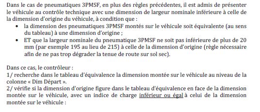

Je viens d’avoir le retour du responsable de chez ACC dont voici un extrait:
« Par rapport à la loi française, vous avez le droit pour les roues hiver, et uniquement pour les roues hivers, de prendre des roues de 2cm moins large et 2 pouces plus petit à partir du moment où vous respectez un indice de charge supérieur ou égal et que le périmètre reste dans les + ou - 1,5%. Et c'est le cas de ce que vous avez commandé. Donc aucun problème avec votre assurance. «
J’ai vérifié et effectivement c’est bien précisé ici:
https://www.tnpf.fr/wp-content/uploads/ ... T-2020.pdf
Pour ma part ça me suffit, je reste donc sur le pack en 19’ prévu initialement.

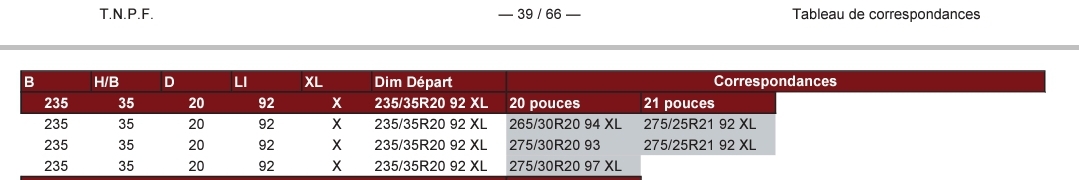

Je vous fais grâce des 74 pages du tnpf, l’essentiel se trouve ici:

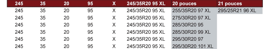

@Corpas
A.C.C. se trompe sur la hauteur de jante et c est limite en tant que professionnel..., avec ses "2 pouces plus petit" autorisé pour la monte hiver par la loi française. J aimerais bien savoir laquelle... Tu te trompes également, le tableau TNPF ne traite finalement que de surdimensionnement... ;)
Tu m aurais demandé si tu pouvais diminuer la largeur des pneus sur ta monte hiver , je t aurais dit que oui, en accord avec les règles TNPF, mais pas la hauteur de jante !
Si tu regardes mieux dans l extrait même du tableau TNPF que tu as posté (tableau que j ai moi même épluché avec le CT et la DREAL (ancien service des mines). Pour les pneus hiver, il est seulement question de la largeur du pneu, pas de la hauteur. Relis bien, et surtout comme tu l as mentionné plus haut, le tableau se lit de gauche à droite, c est à dire que ta correspondance autorisée et appliquée par le contrôleur se trouve toujours à droite dans le tableau par rapport à ta monte d origine, complètement à gauche
Dans notre cas la monte d'origine est :
235 35 R20 92 XL
La monte optionnelle homologuée par Tesla
245 35 R20 95 XL
Je te laisse faire l'exercice... ;)

@FredMt @Thomas
Il me renvoie sur le tableau de correspondance ci-dessous, qui est faux si on considère que c’est la monte d’origine homologuée qui est à gauche, vous confirmez?

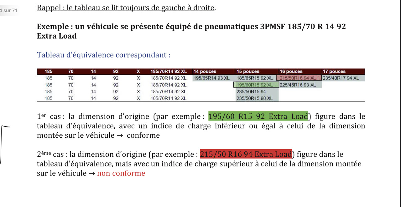

@Corpas
Bien entendu qu'il se trompe! Tu as toi même compris les règles strictes de lecture de ce tableau appliqué par les CT, et tu vas pouvoir lui donner une leçon ! Il n'y a pas de place pour l'interprétation et cette règle de lecture de gauche à droite avec obligatoirement la monte d'origine complètement à gauche est rappelée plusieurs fois.
Cela dit, juste pour la petite histoire ;) mais que pour ça, j'ai effectivement travaillé sur celle ligne !!! (Donc A.C.C. n'est pas non plus ridicule ;)) Elle est en effet unique dans le tableau car c'est le seul endroit où on a bien côte à côte (mais pas dans le bon sens) les 2 références : celle de notre monte d origine et celle que l'on aimerait mettre!!! ... j'ai passé je sais pas combien de temps là dessus à échanger avec le CT, et la DREAL, pour obtenir une dérogation sur les 19" (en désespoir de cause quand pour les 18 pouces, j'ai fini par admettre que c'était mort) et bien non ! Non car ce n'est pas le bon sens de lecture, c'est complètement ridicule mais comme ça. Donc non du CT la raison invoquée au dessus, Non de la DREAL pour la dérogation car ils n'en font pas et qu'il faut voir avec le CT, et au passage rien de plus de l'expert en assurance.

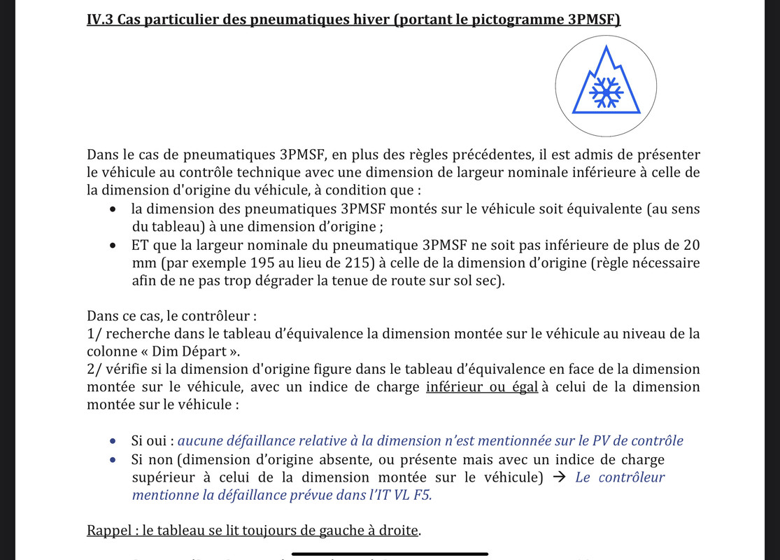

Message par Corpas »
Je continue mes échanges avec ACC, pour eux le cas des pneus hiver est exclu de la lecture conventionnelle:
« Non, pour des pneus hiver, il est bien indiqué que la dimension d'origine ne doit pas etre à gauche, mais à droite...
Voilà ce que le document dit :
La dimension des pneumatiques Hiver montés sur le véhicule doit etre équivalente dans le sens du tableau à une dimension d'origine et cela sans etre plus de 2cm moins large et indice de charge égal.
Ce qui est bien le cas quand on regarde à côté de 235/40-19, on retrouve 235/35-20 sur la droite....
Je vous mets le texte en pièce jointe. »
Dans le texte les points 1 et 2 sont en effet clairs sur ce point.
Pas évident tout ça, c’est vraiment compliqué.
