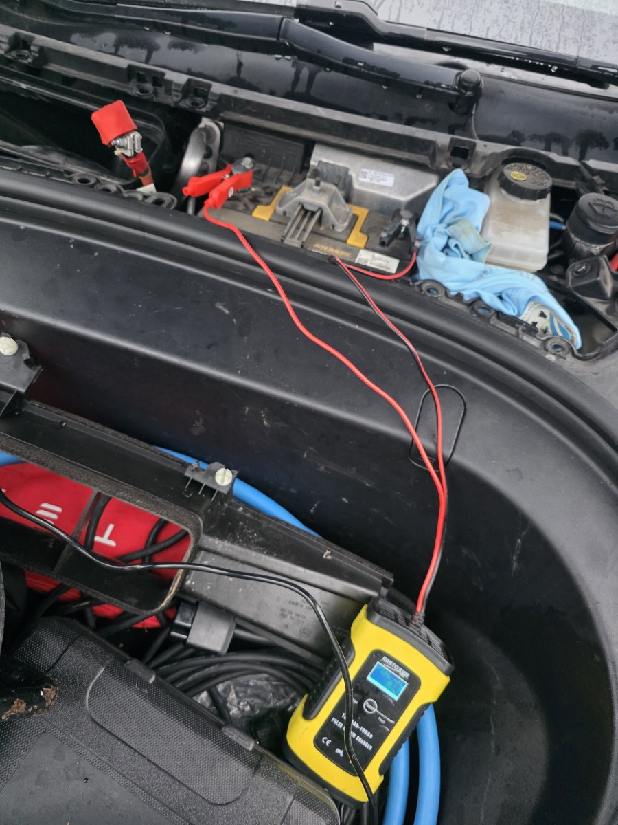

Bon j'ai eu l'alerte que ma batterie basse tension était morte, quelques heures plus tard, une alerte que des fonctions sont désactivées car consomment de l'énergie.
J'ai coupé l'alimentation de la voiture dans le menu sécurité, débranché la batterie, débranché de la batterie haut tension sous la banquette et j'ai mis un changeur de batterie 12V avec fonction pulse pour faire fondre les sels dans la batterie. Après 9h, j'ai tout rebranché, allé dans le menu service et vérifié qu'elle est repassée au vert avec un voltage de 14,97V ! Après quelques jours, aucune baisse de tension... Je vais annuler la venue du ranger.

Ca ne vas pas résoudre le problème, la 12v demande trop souvent des recharges et l'auto estime qu'il est temps de la remplacer.

Je ne vois pas le rapport, il n'y a aucun bus de données connecté sur la batterie 12V, donc si elle garde sa tension supérieure à 13V, la voiture ne lancera pas de recharge de celle-ci. Là ça fait 3 jours et pourtant ce matin il faisait frais que la batterie n'a pas bougé !

Le calculateur (VC Front) qui gère la 12v connait sa tension, si elle passe sous les 12.3, il demande la fermeture des contacts de la batterie HT qui va alimenter le PCS puis la 12v.
Quand l'auto est à l'arrêt, c'est la 12v qui alimente les circuits de l'auto qui sont allumé, elle va donc normalement se vider et demander sa recharge quand c'est nécessaire, une logique de surveillance du calculateur lui fait dire quand il est temps de la remplacer afin d'éviter une panne et de trop fréquente recharge.

En fait il n'a pas que rechargé la batterie, il a aussi fait une "régénération" de celle ci ( j'ai mis un changeur de batterie 12V avec fonction pulse pour faire fondre les sels dans la batterie). En 12V, c'est encore une batterie au plomb contrairement au nouvelles qui ont une plus petite batterie au lithium mais en 16V. Ca lui a donné un petit coup de jeune, c'est bien, mais à un moment il faudra envisager de la remplacer. :clownfun:
