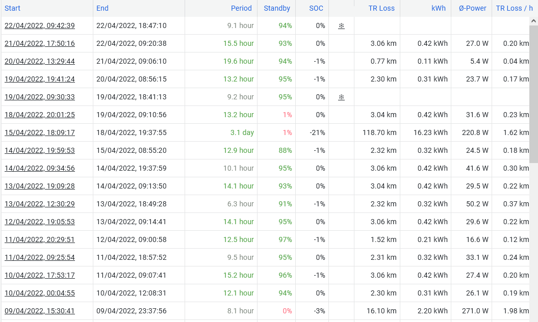

Retour d'expérience sur TM3 LR 2022 (batterie LG de 78 kWh environ) avec 3 jours (73,5 h pour être exact) de mode sentinelle activé dans le parking public souterrain d'une gare (autour de 18-20°C) :
- Teslamate indique une consommation moyenne de 230 W (contre 25 à 30 W en moyenne lorsque le mode sentinelle est désactivé) ce qui représente finalement environ 5,5 kWh/jour
- Perte de 21 % de batterie, c'est-à-dire 0,3 %/h (passée de 70 % à 49 %)
- Très peu d'événements signalés finalement après 3 jours, une voiture garée à proximité est même partie sans que le mode sentinelle ne s'active, c'est à se demander si la voiture n'utilise pas les capteurs de parking en plus des caméras pour ne s'activer que si une personne s'approche réellement du véhicule.
Par contre, il est toujours dommage que les caméras latérales vers l'avant (celles du montant de porte) ne soient pas enregistrées car la caméra du parebrise n'est pas suffisamment grand angle pour voir ce qu'il se passe au niveau de l'aile avant (entre le phare avant et la porte avant). La caméra arrière filme par contre bien à 180°
Et puis, le mode de visualisation à distance des caméras de la voiture est assez bluffant surtout quand on se trouve à 700 km de distance... Même si finalement "avant" on stressait moins puisqu'on avait pas moyen de voir en temps réel ce qui se passait...

En tout cas tes chiffres se tiennent même si personnellement avec ma LR de 2019 je n'ai jamais eu autant de pertes avec le mode sentinelle actif
Ou as-tu trouvé la consommation moyenne de 230W sur Teslamate?

Dans l’onglet « Vampire Drain », Teslamate affiche cette consommation À mon avis la voiture ne communique pas de valeur en puissance mais uniquement en % et en km d’autonomie et Teslamate reconstitue la capacité de la batterie et la puissance moyenne en croisant les valeurs %, km et kW/kWh de charge

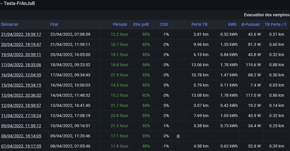

Dans l'onglet "Vampire-Drain", sous TeslaMate, j'ai ça personnellement :
:scratch:

Oui c’est la colonne « Puissance » avec 42,6 W ; 81,3 W ; etc…
Es-tu en mode sentinelle dans ces cas là ou bien en mode veille classique (endormie ou hors connexion par exemple) ?
Sur la mienne en mode Sentinelle ça tourne autour de 200-250 W et en mode veille (endormie ou hors connexion) c’est plutôt autour de 20-40 W
A noter que je suis en Ryzen sur la LR2022 et il semble que ça consomme plus

A vérifier sur les prochains jours, mais il me semble que je suis en "Sentinelle" sur toutes ces dates :scratch:

Mon Teslamate est en anglais, et dans la colonne Standby, on voit qu'en mode normal, on a autour de 95 % de veille de la voiture, alors qu'en mode sentinelle, on a autour de 1 % de veille. A mon avis, tu n'es jamais en mode sentinelle :)

Bien vu :Top:

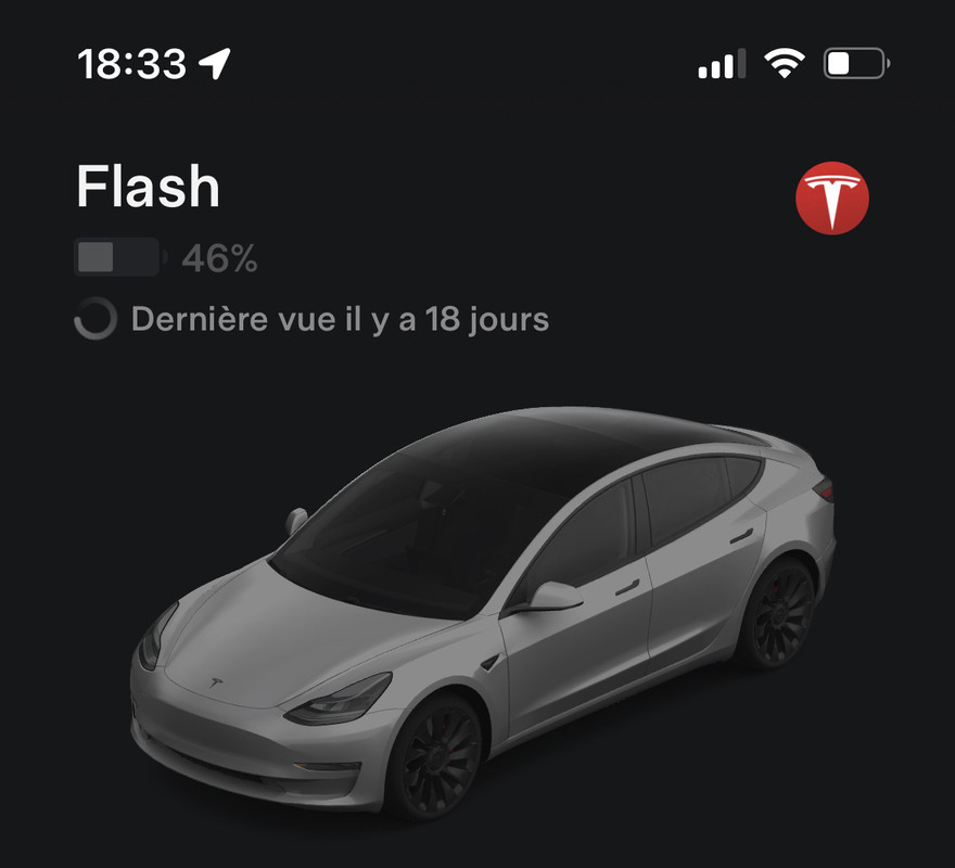

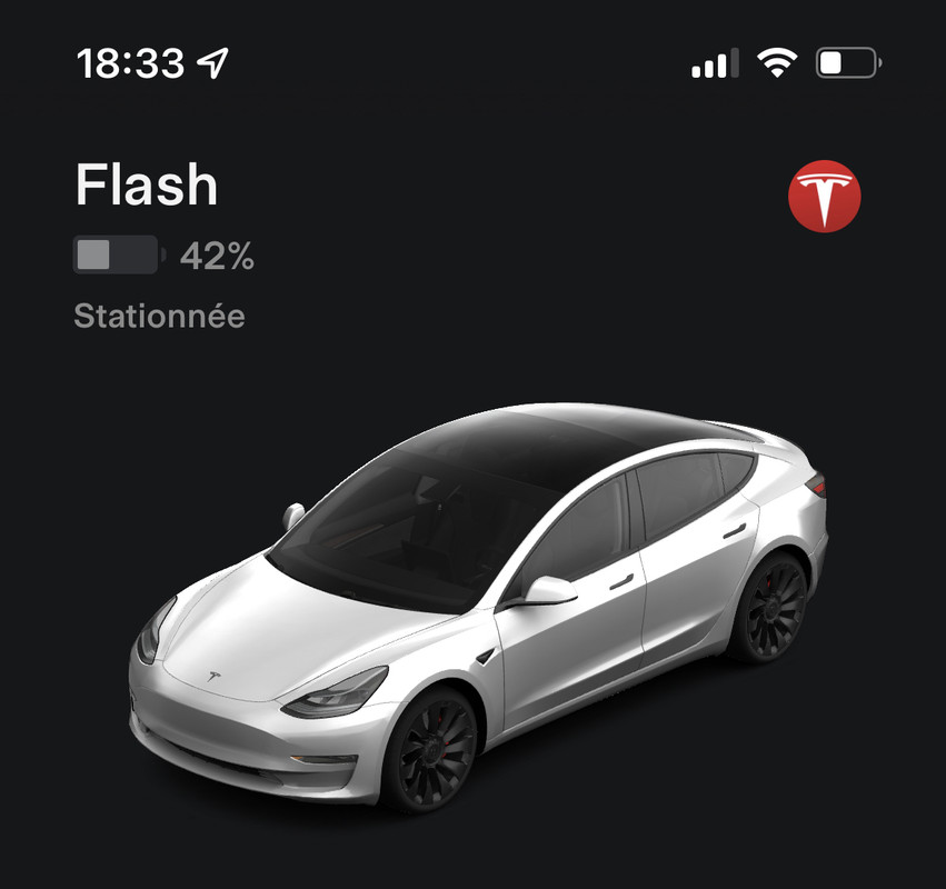

J’ai profité des vacances sans ma voiture pour mesurer la consommation à l’arrêt, voilà le résultat :
30/07/2022 : Batterie à 46%
18/08/2022 : Batterie à 42%
Soit 4% utilisés en 20 jours. C’est très raisonnable.
La température était autour de 20 degrés dans le garage et j’avais volontairement stocké la voiture avec un niveau de batterie pas trop haut.
Je n’ai pas consulté l’appli une seule fois.
Vous pouvez partir tranquille en vacances pendant des mois.

Ce serait pas 18/08 plutôt que 18/07 ?
Sinon ça veut dire que tu remontes le temps, et là il y a des sous à se faire :lol!:

Ou 30/06 ?

Vous allez être déçus, j'ai corrigé la date.
