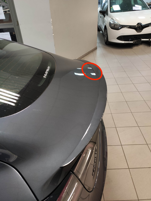

Collé avec le double face que j'avais acheté, le même que toi, sauf dans 1 angle où le carrossier a mis de la colle. :Top:
J'ai chauffé au sèche cheveux le lendemain, ça à l'air de tenir..... : Mouhah:

Je suis habituellement pas très emballé par le spoiler d'origine Tesla (ça fait pièce rajoutée je trouve personnellement) :oops:
Le rendu esthétique est superbe, j'adore (les goûts et couleurs, plutôt personnel) :Top: :Top: :Top:
Il ne touche pas partout la carrosserie ?

Effectivement sur la photo, faite chez le carrossier, l'adhérence n'était pas totale.
En rentrant à la maison, j'ai passé le sèche cheveux partout, depuis c'est nickel et ça n'a pas bougé. ;)

Avec les températures plus fraîches des derniers jours et malgré le sèche cheveux, bah ça se décolle à certains endroits.
Le carrossier m'avait proposé, dans 1 tel cas, de démonter/recoller le spoiler à la colle à pare brise et de repeindre la malle, cela gracieusement.
Donc, le 8/12, direction carrosserie pour l'ultime épisode. :lol!:
Je pense que le double face à besoin de chaleur sur quelques jours pour travailler et donner toute son efficacité, ce qu'il n'a pas eu dans mon cas.
À suivre... :coucou:
