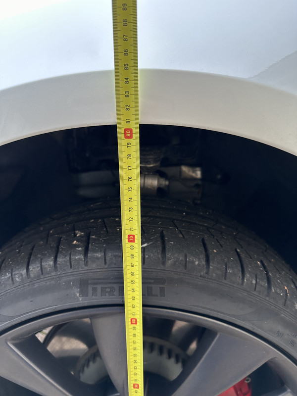

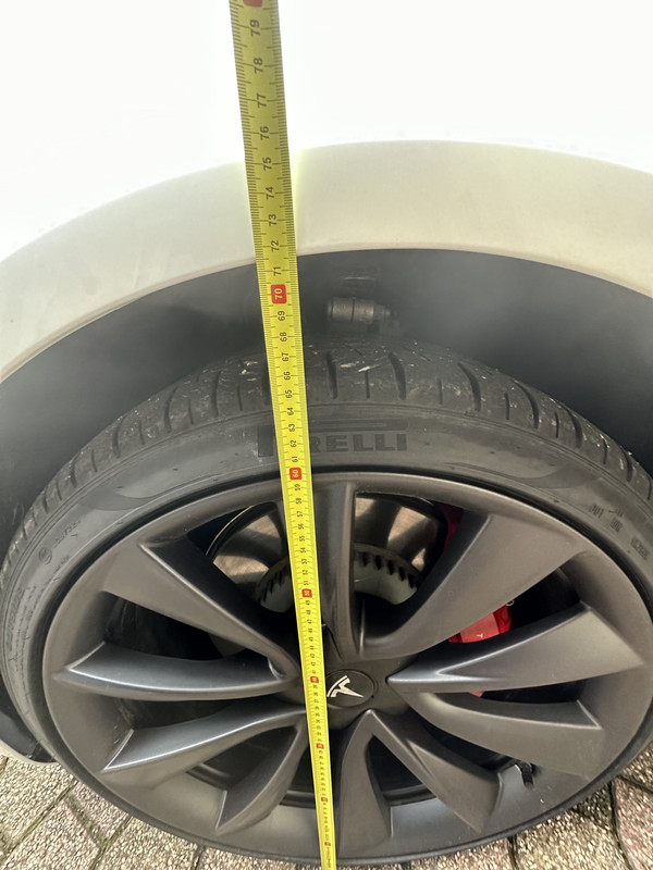

@Mr moi Je ne sais pas si j'ai bien saisi le sens de ta question "de combien de cm a t-on besoin pour lever la roue".
J'ai compris "de quelle hauteur de levage a t-on besoin"...
Bref comme j'ai mis mes roues hiver hier après-midi j'ai pris des mesures :
Test sur l'avant gauche de ma TM3 perf 2020, ma reférence est le passage de roue
- non levée : hauteur 71,5 cm
- levée à la position où la roue quitte le sol : hauteur 81 cm
- levée en position comfortable pour retirer / remettre la roue facilement : hauteur 83 cm
Dans mon cas j'ai donc besoin d'une course de levage de 11,5 cm environ pour lever la voiture et intervenir dans de bonnes conditions.
A cette valeur il faut ajouter la distance entre ton plateau de cric et le bas de ton pad quand celui-ci est inséré dans son logement sous la voiture.
HAUTEUR NON LEVEE :
HAUTEUR AVEC ROUE QUI DECOLLE A PEINE DU SOL
HAUTEUR POUR DEPOSE / REPOSE DE LA ROUE FACILE

Le cric ne convient pas car il lève de 100mm et comme la suspension de la perf doit avoir un débattement plus cours c’est mort. Et comme l’a dit Thomas il faut prendre en considération la hauteur sous châssis avec pneu crevé

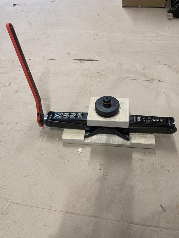

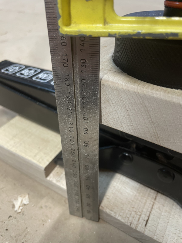

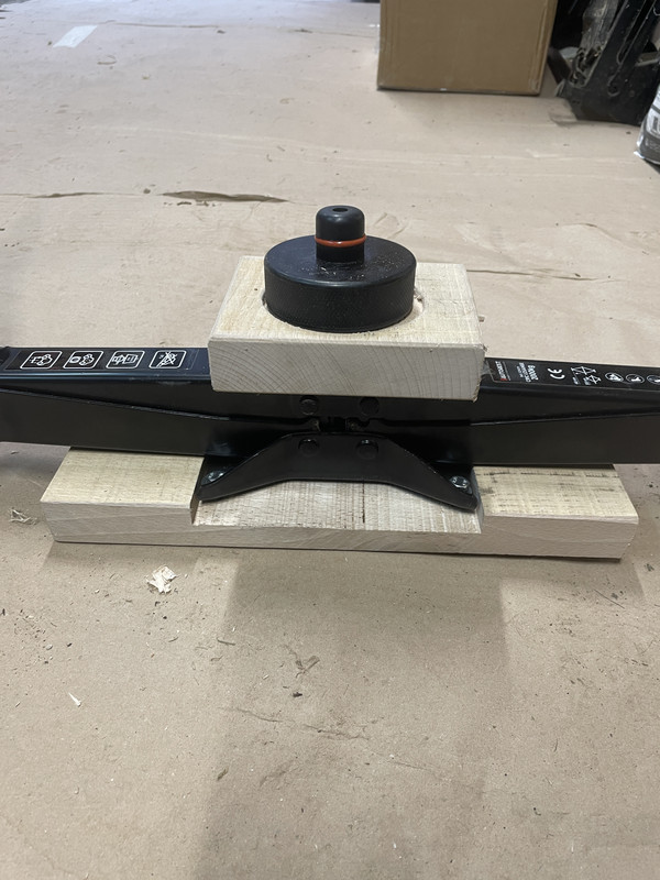

sans doute pas trop adapté à l'épaisseur de mes cales , mais voici mon bidouillage pour ma model Y ( j'ai un peu plus de garde au sol qu'une model 3 ) :
J'ai préféré prévoir des cales , pour augmenter la sustentation du cric et du pad . Bois dur , c'est du hêtre !
Le cric c'est un 2T de chez carter cash , 19 euros je crois :

Propre ton adaptation... Reste la roue de secours.
