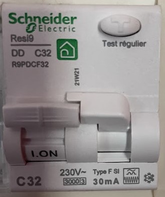

L'électricien qui m'a posé la borne ne met que des disjoncteurs différentiel type F dès qu'il s'agit d'une borne de recharge.
je en sais pas a quel puissance tu compte recharger mais il aurait été préférable un C40 si tu compte charge a 7KW c est ce que mon électricien a installer exactement le même type un FSI 30ma mais en C40

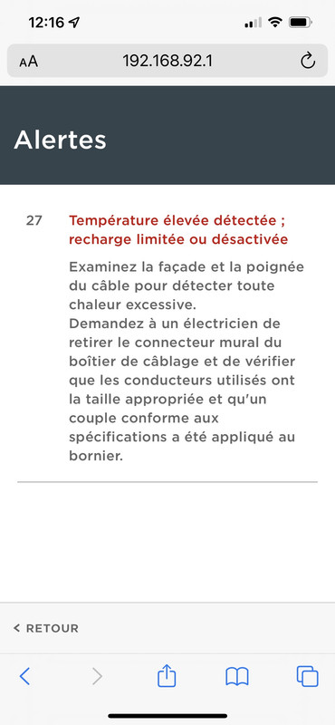

PROBLEME WALL CONNECTOR
Bonjour à tous.
J’ai un problème avec mon wall connector 3ème génération.
Led rouge clignotant 3x. Soi-disant un problème de température (voir photo).
J’ai fait vérifier les câbles et tout est ok.
Et pas de température anormale malgré le message.
La borne fonctionnait parfaitement depuis des mois.
Impossible de faire intervenir le SAV Tesla : l’application me renvoie toujours vers le mode d’emploi.
Impossible de faire un reset vers les réglages d’usine.
Help. Que me suggérez vous ?
Grand merci d’avance.

As tu vérifié que le câble ne fait pas 1 boucle quand tu charges

oui j’ai tout vérifié avec un électricien

Le sav évidemment mais s'ils t'envoient bouler c'est embêtant.
T'as bien précisé que t'avais ça dès le branchement ?
Peut-être une sonde ou un chip KO en court circuit qui surchauffe
En tant que bidouilleur, qui répare des consoles, je L'ouvrirai ferai la charge et observerais la carte à la caméra thermique.
Mais ensuite c'est pas garantie de pouvoir changer les composants. Ou de trouver le pb.
Sans parler des risques de sécurité qu'il faut comprendre 😉
Bref je te conseillerai d'insister lourdement sur le sav.

Oui enfin je voulais dire que le phénomène ce produit dès le début de la charge, pas au bout d'une heure.
T'as essayé en réduisant le courant ?
+1 pour débarquer chez Tesla.

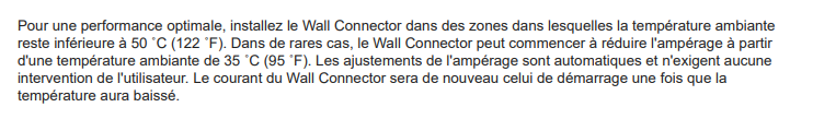

est ce que le wall conenctor pourrait être au soleil et du coup le dispositif détecterait une chaleur excessive
je ne sais pas om tu est situer mais dans le sud en extérieur on peut être a 35°

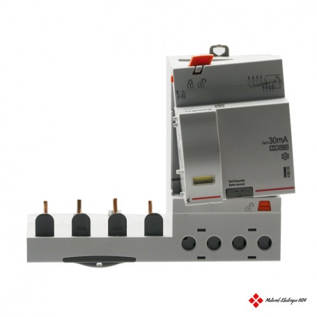

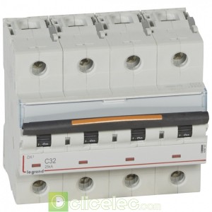

Disjoncteurs PH+N DX3 4P C32 25KA 409797 Legrand - https://www.clicelec.fr/disjoncteurs-ph ... &results=1
LEGRAND 410533 - Bloc diff, 4P 40A, 30mA, Type F https://materiel-electrique-h24.fr/bloc ... 05330.html

du coup ne faudrait il pas mieux ce disjoncteur
https://www.clicelec.fr/disjoncteurs-ph ... grand.html
qui est en phase avec le différentiel
et 40A c est pour une borne en 22KW c est bien cela
