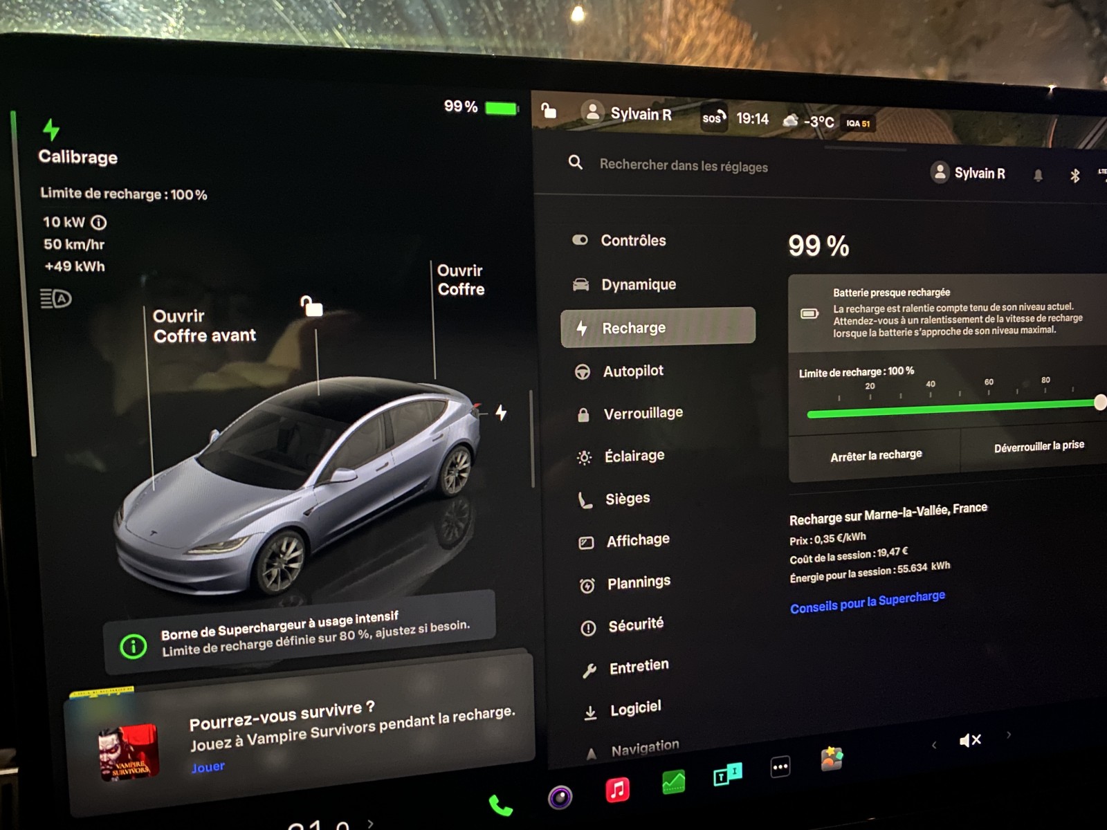

Pour ton éventuel calibrage du BMS, je ne te conseille pas un SUC mais la procédure que j avais décrit (plusieurs fois) dans le post. Les charges rapides sont plus propices aux déséquilibrages.

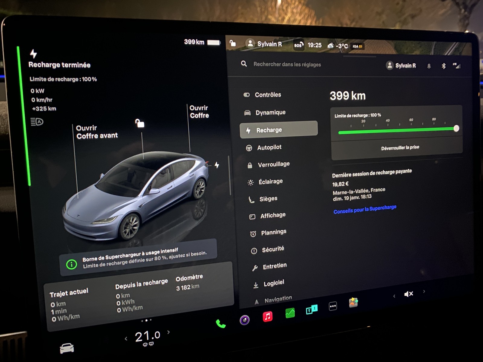

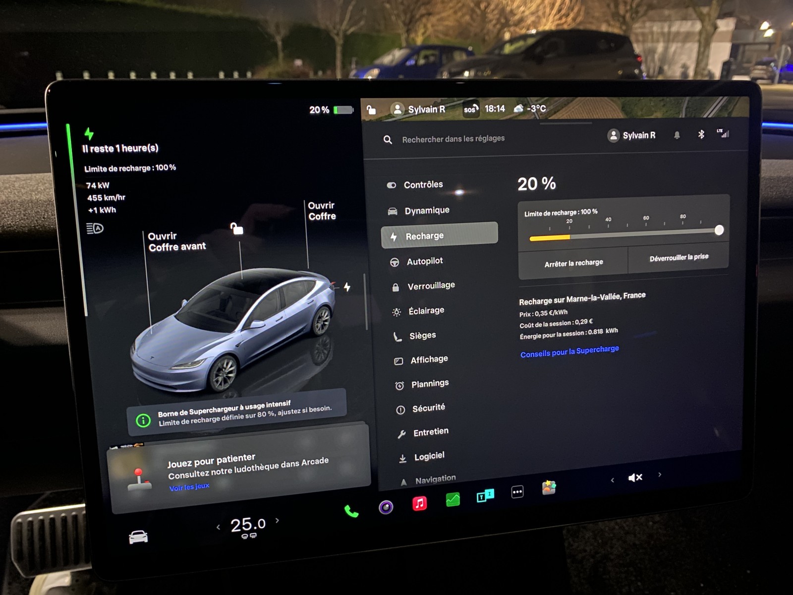

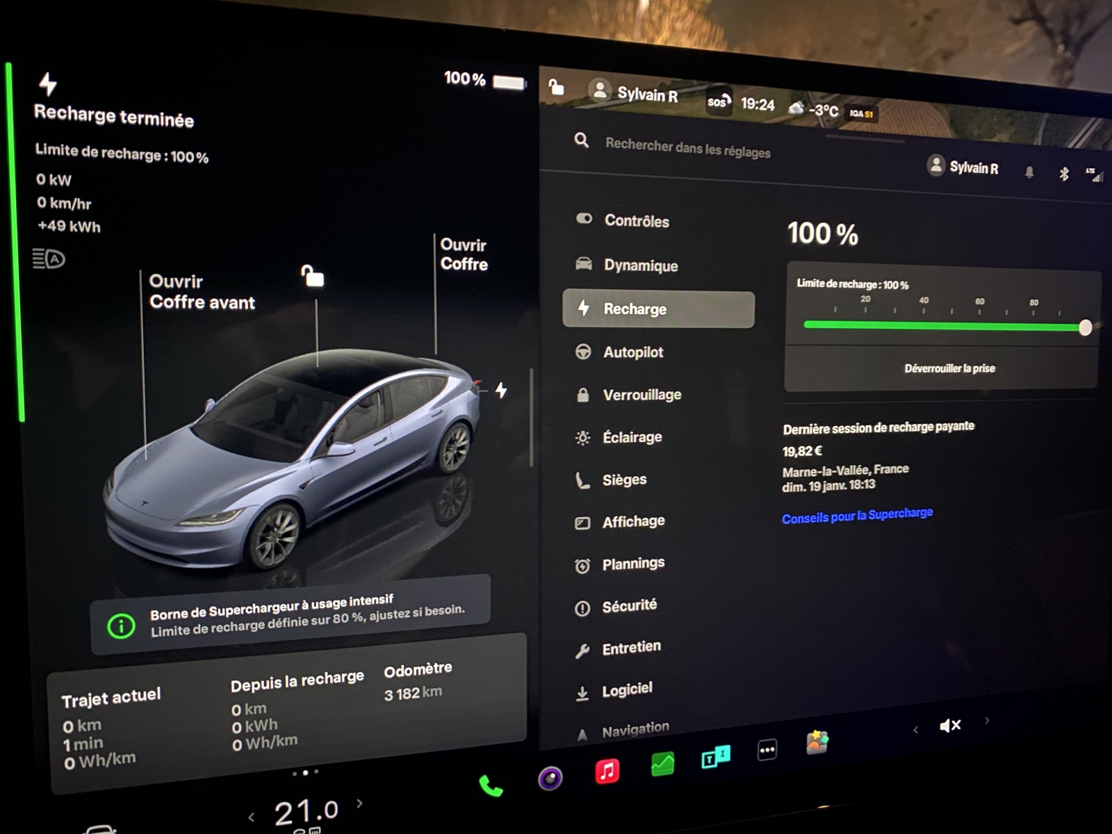

Arrivé au chargeur à 19%, j’ai juste eu droit à un calibrage (et non un recalcule comme ce que j’ai interrompu début Janvier).
Ça n’a donc rien changé

J’arrive pas à comprendre ce que tu cherches à faire ? T’as pas de problème de dégradation. Ton autonomie à 100% est cohérente avec le reste des tm3h en 19". Ton seul objectif est de revoir un « recalcule » affiché sur la tablette. Sachant que je n’ai jamais vue ce mot s’afficher sur ma tesla depuis bientôt 2ans.

Initialement tu demandais pourquoi tu ne voyais plus « calibrage » à 99% on t’a répondu que c’était uniquement en charge DC que ça s’affichait. En charge AC le calibrage se fait tout seul entre 99-100%. Ça reste « bloqué » à 30min restantes. C’est ça le calibrage en AC.
Tu as réussi à retrouver le mot « calibrage » quand tu es retourné au SUC faire une charge à 100%. Ton objectif est atteins nan ? Tu ne verras jamais recalcule car ça n’a sûrement jamais existé. Et si ça a existé ça n’existe plus maintenant c’est calibrage.

- Savoir si 399kms à 100% etait normal (je voyais plutot entre 410 et 430 kms sur le forum) mais je n'avais pas fait le rapprochement avec des 19"

Pour ceux qui se sont demandé pourquoi j'avais chargé au superchargeur pendant plus d'une heure pour 20€ alors que je peux très bien le faire chez moi pendant la nuit, bah c'etait pour voir, tester et suivre les conseil d'un membre du forum qui indiquait que le calibrage se produisais exclusivement au superchargeur (vu que chez moi ou au boulot je ne le voit effectivement jamais).

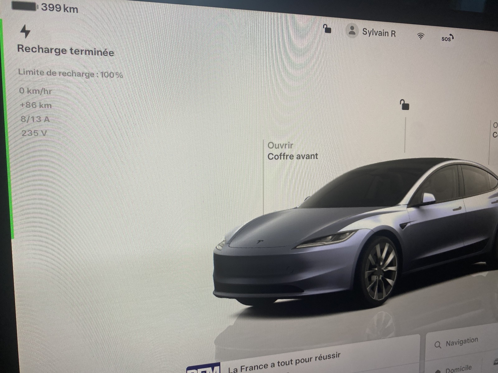

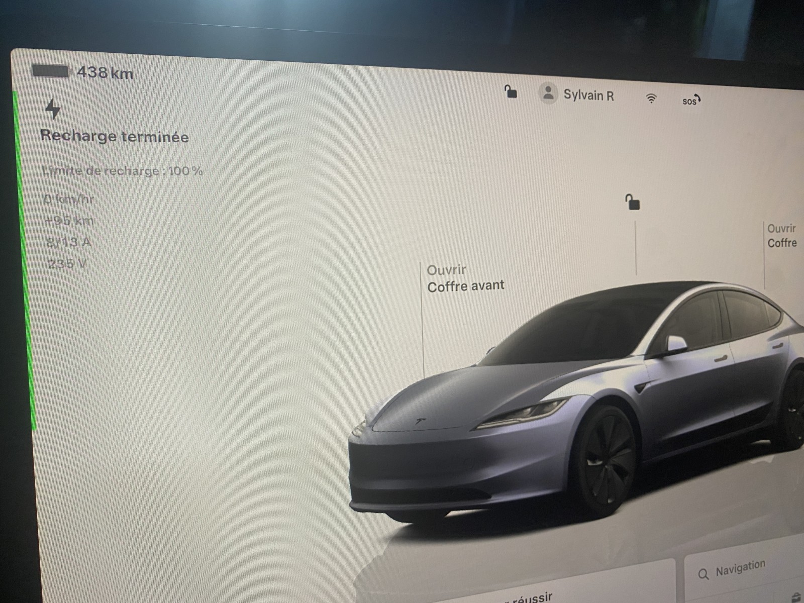

un test facile à faire serait de modifier la configuration des jantes dans la voiture pour les mettres en 18.
Tu devrais retrouver les 430km affiché à 100%

100% et en effet :
19’’ 399Kms
18’’ 438Kms
