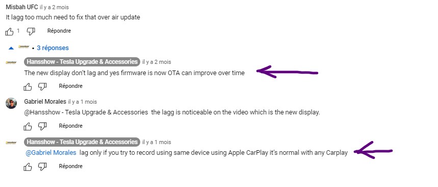

@bilolid Je ne prendrais pas le risque de mal conseiller. Sur forum TMC ils font les maj, sur les vidéos youtube aussi mais je ne connais l'appareil. Alors mieux vaut demander au support hansshow directement si le lag peut venir de là. De toutes façons il faut que tu les contactes en leur montrant le problème ils sauront bien comment y remédier. Pour la mise à jour c'est expliqué je crois qu'il faut une clé USB formatée en FAT avec le firmware dessus... voir notice ou vidéos youtube qui l'expliquent ou le support hansshow.
En revanche j'ai trouvé ça parmi les vidéos de leur channel youtube sur la chaine hansshow, avec ce commentaire :
Donc :
1) firmware upgrade : mettre à jour le firmware. Ils disent OTA, ce qui veut dire que ça doit pouvoir se faire via WIFI. Dans tous les cas demande leur avant pour conseil.
2) un problème de lag intervient d'après eux quand tu utilises carplay en même temps
La vidéo sur laquelle on voit le lag, ce qui montre que tu n'es pas le seul à rencontrer ce problème ; par contre d'autres ont une vidéo fluide, donc je pense que ça doit venir du firmware :

@mc.abbe merci de la recherche, il faut que je creuse ça. CarPlay est toujours connecté chez moi, c’est quand même un sacré intérêt de l’écran il faut dire.

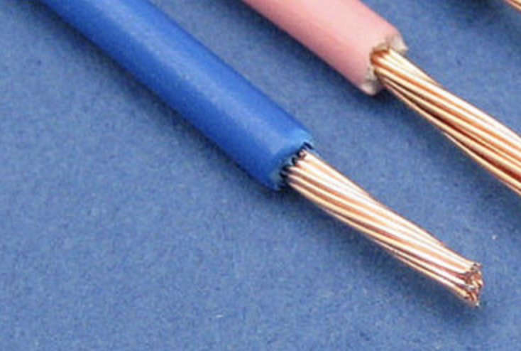

@ericf13 bien évidemment, j’ai mis du bon vieux câble rigide interdit et aucun fusible. En plus, j’ai mis trop de fil rigide donc j’ai dû faire un vieux tortillis scotché au gaffer à l’arrache.
Mince alors, pourquoi c’est interdit le fil rigide ? Et comment installer un fusible ??

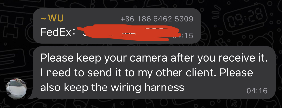

Message reçu aujourd’hui. C’est bizarre qu’ils me demandent de leur renvoyer la 720p pour précisément la renvoyer à un client :interroge:
(Ou alors je ne comprends pas le sens pour le moins étrange qu’il donne au mot keep)

@bilolid Alors de ce que je comprends tu as bien compris :marrant:
Ils te disent qu'une fois reçue ta nouvelle caméra, il te faut conserver l'ancienne (720p) et ne pas la jeter, en gros, ni les câblages qui vont avec. J'imagine qu'ils vont alors t'envoyer un bon de retour pour leur retourner cette 720p.
Je suppose qu'ils se sont plantés et ont interverti les caméras par rapport au système.
Il y a plusieurs écrans hansshow qui supportent une caméra, possible que la 720p aille sur un autre système.

Moi je pense qu'à l'inverse ils essayent d'écouler leur stock de 720p et qu'ils ont une fraction de gens qui ne laissent pas passer, comme moi.
Du coup ils acceptent naturellement de nous renvoyer un 1080p et comptent récupérer le 720p pour le refiler à un nouveau client.
Sinon, je renouvelle ma question sur l'interdiction du fil rigide.
Un de ces 4, quand j'aurai reçu la caméra 1080, je vais re-démonter le bouzin pour l'installer et voir si ça colle.
Je compte bien refaire les choses comme il faut à ce moment là, notamment virer mon fil rigide pour le remplacer par un fil pas rigide qui convient.
Auriez-vous une suggestion de fil / fusible à implémenter ? J'avoue que je ne sais pas où chercher pour avoir ma réponse

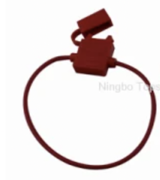

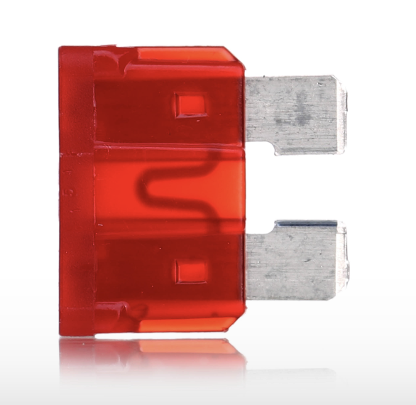

En l'absence de réponse, j'ai improvisé :sun:
J'ai acheté dans un magasin spécial auto les éléments suivants :
- 2 porte-fusibles avec un fil bouclé
- 2 fusibles 10A
- 10m de fil souple 1mm2
On est d'accord qu'il me suffit de virer le fil rigide préalablement soudé, de le remplacer par le fil spécial auto 1mm2 sur lequel j'aurais préalablement soudé 1 support fusible + 1 fusible clipsé dessus ?
Concernant le support fusible, il faut bien couper le fil qui fait une boucle pour faire la soudure de part et d'autre ?

pourquoi c'est interdit ? non resistance aux vibrations & chocs, c'est la seule explication que je vois
ou mettre le porte fusible ?, je t'ai mis la photo de ce que j'ai fait, ton porte fusible est encore mieux, car il se ferme.

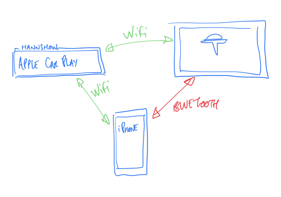

@tous Petite mise à jour de mon retour :
- Sur la question de la caméra 1080p censée être envoyée par Hannshow, le colis est bloqué à la douane de Roissy depuis 11 jours pour des raisons inconnues. J'ai suivi les instructions de Fedex pour le débloquer mais ça ne change rien. A suivre...
- Sur la question de l'écran à l'usage, je dois dire que je suis plutôt satisfait de CarPlay et du Hotspot. La connexion CarPlay se fait automatiquement, mais j'ai laissé le BT auto de la TM3 sur la connexion avec mon tél.
De la sorte, j'ai bien CarPlay qui fonctionne et se relie automatiquement à mon téléphone à chaque fois que j'entre dans la voiture (par Wifi), mais j'ai fait en sorte que mon iPhone soit simultanément connecté à la voiture en BT (connexion prioritaire).
En cas d'appel, c'est beaucoup plus confort que si le BT de la voiture était relié au BT hannshow. En effet, pour une raison que je ne m'explique pas, la qualité se dégrade significativement dans le 2ème cas (les gens m'entendent moins et je les entends bcp moins également, avec un son plus merdique).
Autrement, la connexion wifi de la voiture avec le hotspot se fait toute seule, de telle manière que je n'ai pas souscrit à la connexion Premium.
Au lieu de payer 10 euros à Tesla, je paye 2 euros à Bouygues. :old:
