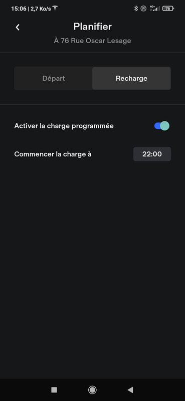

Je déterre le pots mais comme je suis en Tempo maintenant, j'ai besoin de quelques infos SVP.
Pour éviter de me tromper avec mes doigts sur le TEL, quelqu'un pourrait-il faire une copie d'écran de ses réglages sur le TEL pour charger en heures creuses (pour moi de 22h => 06h).
@Rénald_69 avait donné un lien pour les réglages mais il n'est plus fonctionnel.

@yvespsv voilà le bon réglage pour démarrer à 22h00 avec Tempo.
Pour la fin de charge, c'est à toi d'ajuster le pourcentage de charge désirée afin de ne pas dépasser les HC.

@Olival68
OK merci. C'est bien ce que je pensais, il faut sortir la calculette pour éviter de sortir de la plga des heures creuses. C'est bête que Tesla n'est pas mis une heure de fin. Bon je vais faire avec la bonne formule P=UI et avec les % restants :old:
