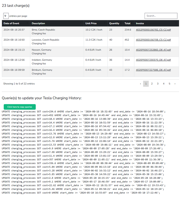

Ricounet a écrit : 26 janv. 2024 10:39
pour que le "charging cost at suc" soit alimenté, il faut que le géorepérage contienne le mot "supercharger" (vu dans la requête).
J'ai renommé mes SUC et c'est tout de suite mieux :)
Le coût des charges Supercharger sont maintenant récupérés automatiquement sur MyTeslamate.
Il suffit de se logguer avec son compte Tesla sur https://app.myteslamate.com/charging et c'est importé chaque nuit.
Et pour ceux qui ne sont pas sur MyTeslamate, ça fournit les requêtes à jouer pour mettre à jour les coûts sur un Teslamate local !

@juni J'ai une liste vide (0 last charge) : je dois renommer mes SuC comme suggéré par @Ricounet ? :interroge:

Il faut que tu autorises MyTeslamate à regarder tes charges et tes véhicules avec l'API officielle Tesla. Ce n'est pas le cas à présent.
Voici le lien direct pour modifier tes autorisations : https://auth.tesla.com/user/revoke/cons ... .com/fleet
Sinon, tu peux modifier les autorisations depuis cette page : https://app.myteslamate.com/fleet
Puis cliquer sur "Manage Command Permissions" puis sur "You need to grant access to "Vehicle Commands" at https://auth.tesla.com"
PS: tu l'auras peut être compris en cliquant sur "Manage Command Permissions", j'ai ajouté une gestion des permissions beaucoup plus fine qui permet de préciser unitairement les commandes autorisées :)

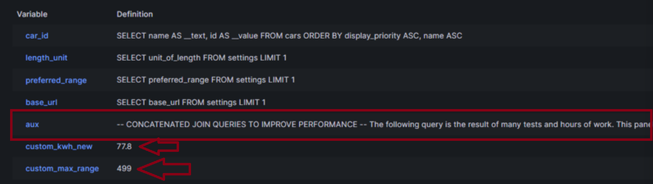

Donc j'ai bien le "aux" etc... (Comme tu me l'indiques) dans les options.

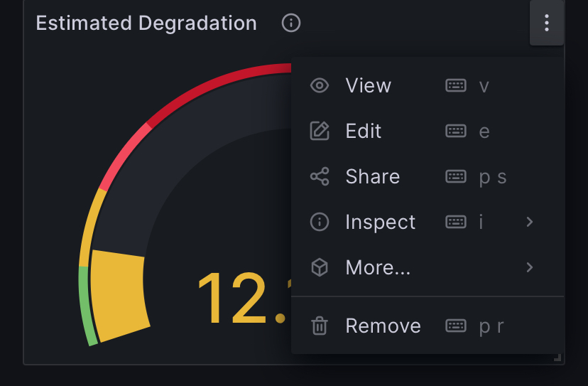

Maintenant le seul truc qui me manque que je ne vois pas, c'est quand tu dis :
"Pour copier un panel tu fais apparaitre le menu contextuel à partir du "..." en haut à droite puis tu vas dans More puis Copy."

@PhilMcQueen Quand tu passes la souris sur le coin supérieur droit d'un panneau (ou si tu cliques dessus) il y a 3 petits points qui apparaissent (...) et en cliquant dessus ça fait apparaître un menu contextuel :
Ensuite tu cliques sur More puis sur Copy.

@jpz68 , ok vu , merci :clin:

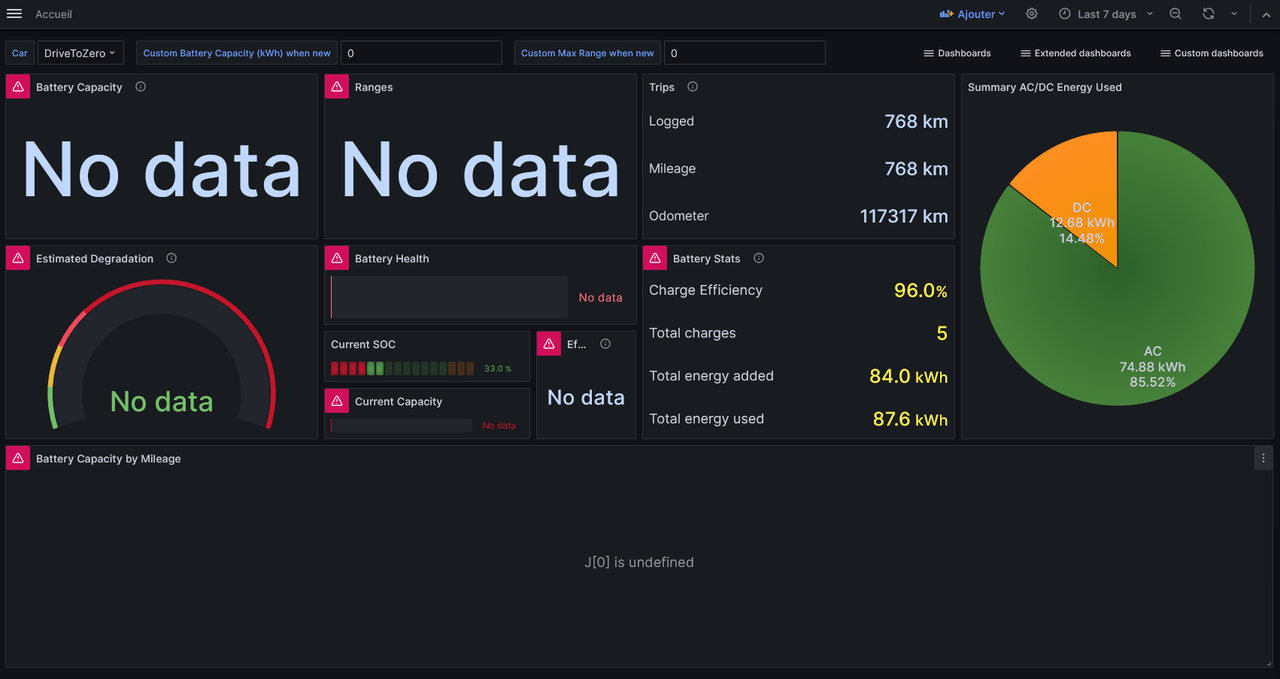

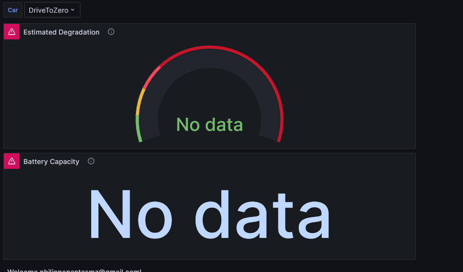

Par contre quand je le colle j'ai "NO DATA" qui s'affiche avec un code erreur :
Status: 500. Message: db query error: pq: syntax error at or near "$"
Pourtant, la totalité des panneaux s'affichent bien après l'importation mais lorsque je fais un copier/coller dans mon dashboard principal, NO DATA

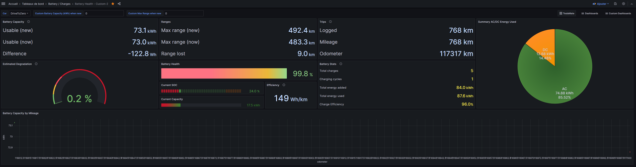

Re: MyTeslaMate dans le cloud
Message par PhilMcQueen »
Mais il n'y a pas moyen d'importer la totalité du Battery Health custom sur sa page d'accueil?

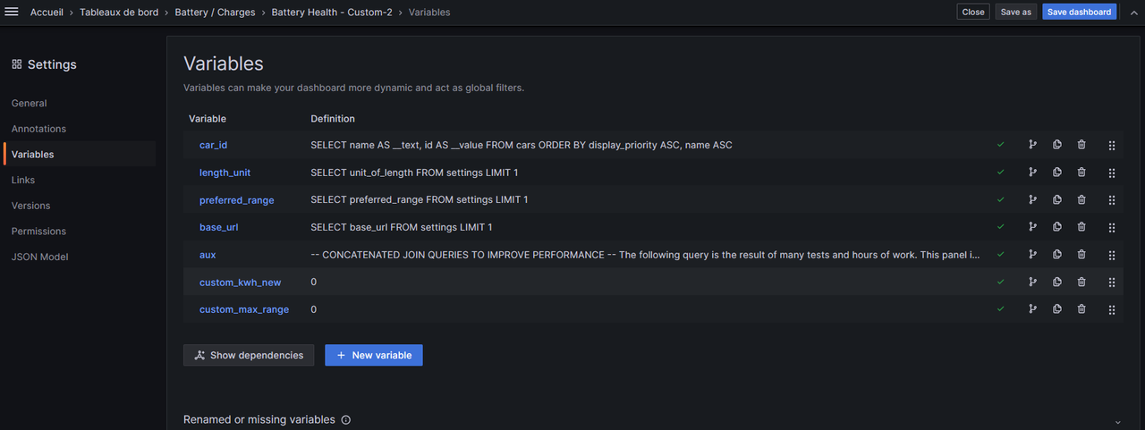

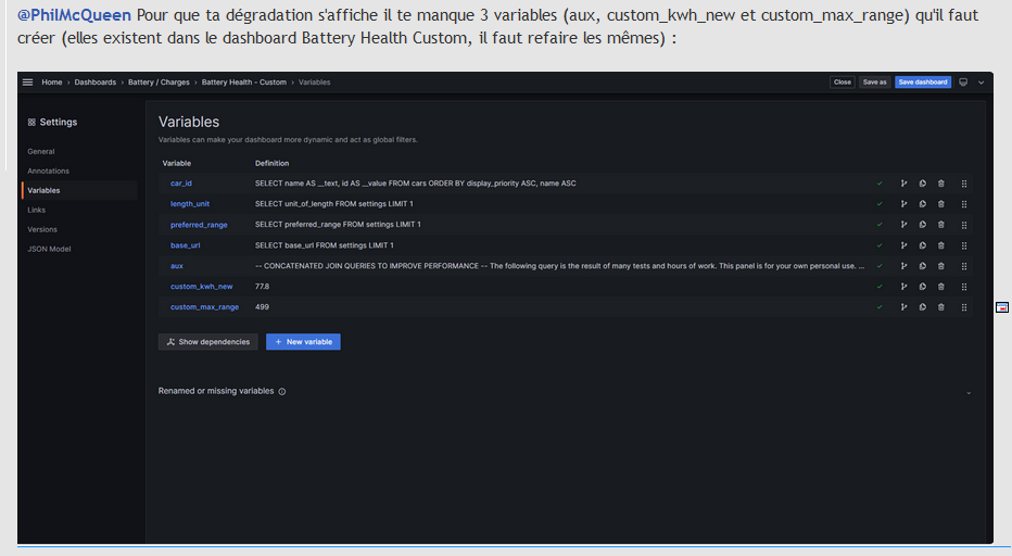

@PhilMcQueen Dans ton dashboard principal tu as bien rajouté les 3 variables manquantes (aux, custom_kwh_new et custom_max_range) ?
Je pense que tu peux tout importer, du moins en le faisant panneau par panneau, et à condition de rajouter toutes les variables nécessaires.

Si il faut refaire les variables, aux etc depuis la page d'accueil, il me manque des infos
Que mettre dans Query et le reste..... :smile:

Message par jpz68 »
@PhilMcQueen Tu dois créer ces 3 variables dans ton dashboard principal de façon à ce qu'elles soient identiques à celles du dashboard Battery Health Custom (je ne pense pas qu'on puisse les copier et les coller, il faut le faire manuellement).
Pour cela tu peux travailler avec 2 onglets : 1 pour les variables de ton dashboard principal et 1 pour les variables du dashboard Battery Health Custom.
Tu affiches le contenu de chacune des 3 variables l'une après l'autre dans les 2 onglets, et tu recopies le contenu des propriétés de chaque variable de Battery Custom Health dans la variable correspondante du Dashboard principal.
C'est assez long et fastidieux, mais je ne vois pas d'autre solution pour le moment.

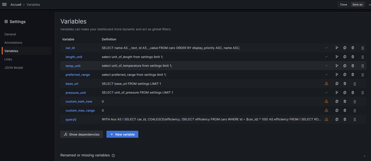

Ok vu :clin:

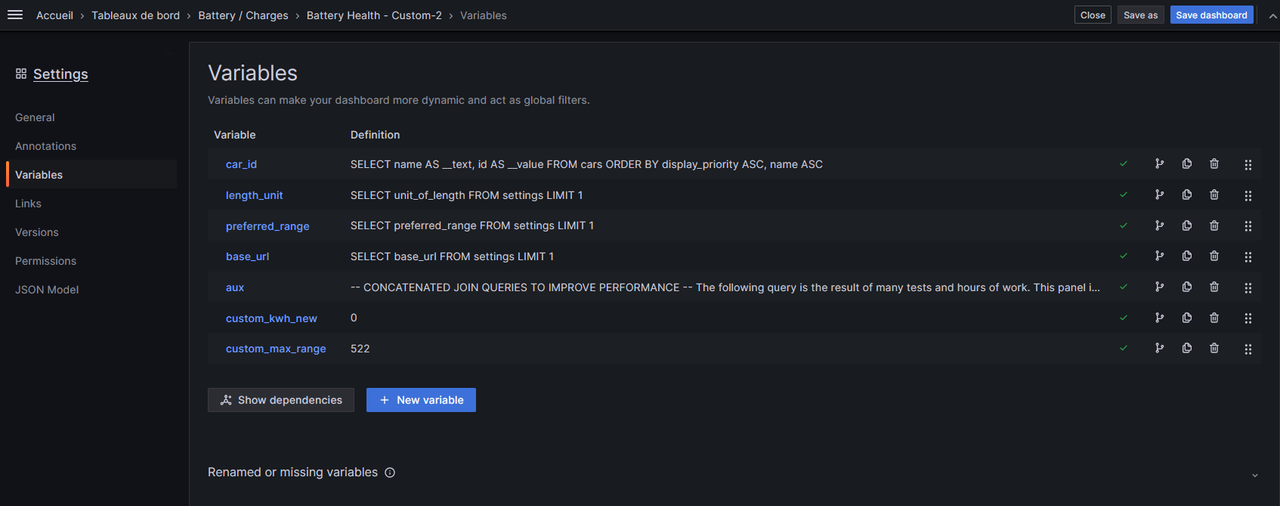

C'est chose, faites.
Dans le dashboard de custom battery health
Les variables sur la page d'accueil

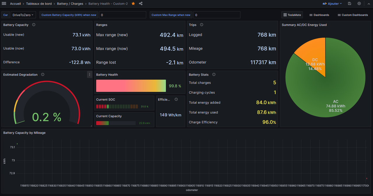

Tout importé sur la page d'accueil

@PhilMcQueen Je vois query0 au lieu de aux dans le dashboard principal.

@jpz68
j'ai rectifié le nom, il n'y avait que ça qui n'était pas identique, mais le problème reste identique
