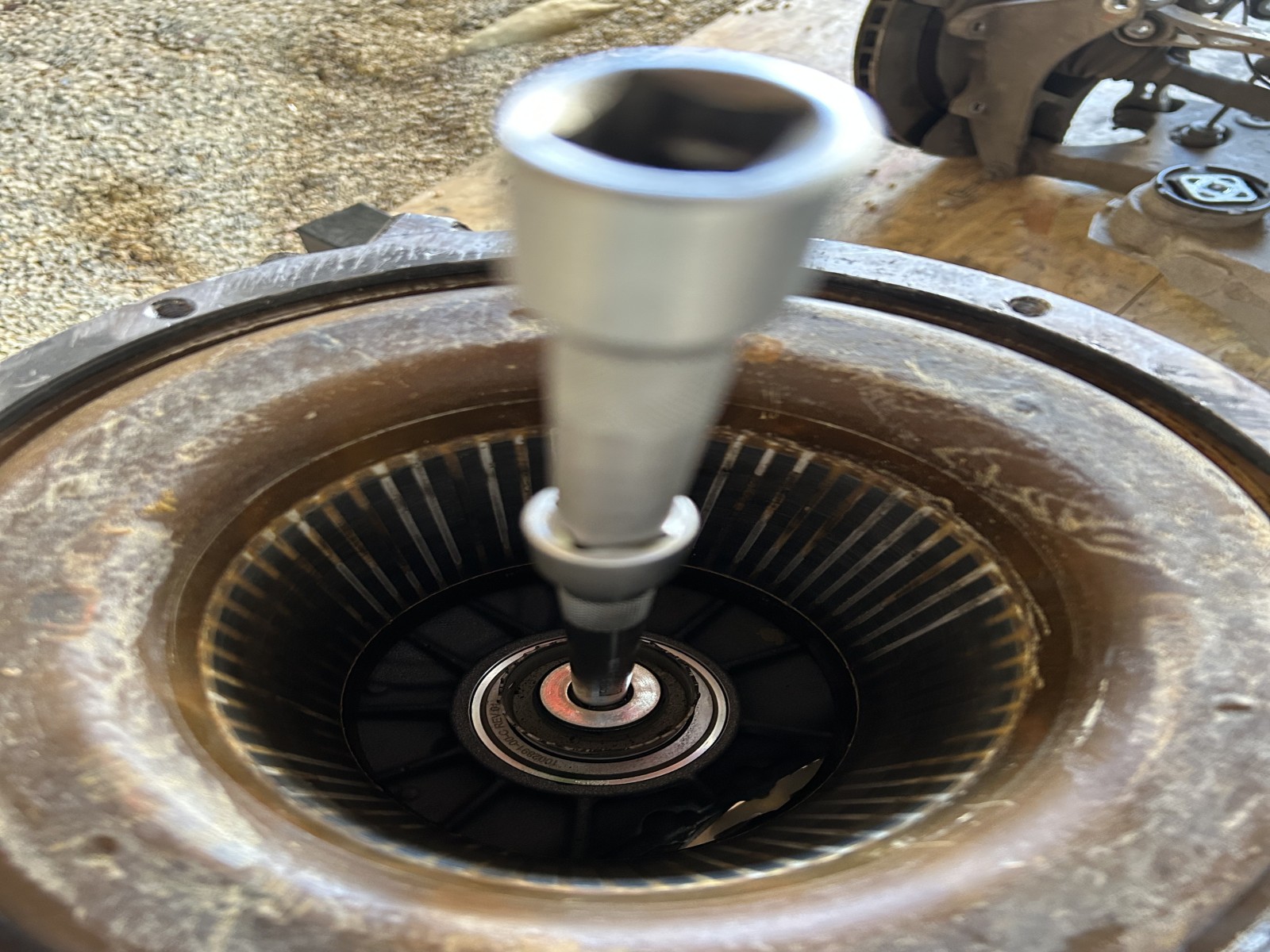

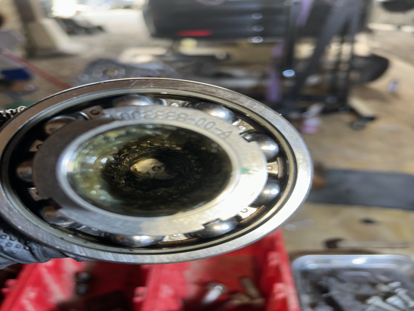

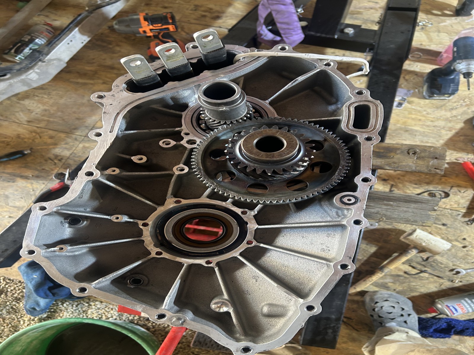

La suite des travaux :

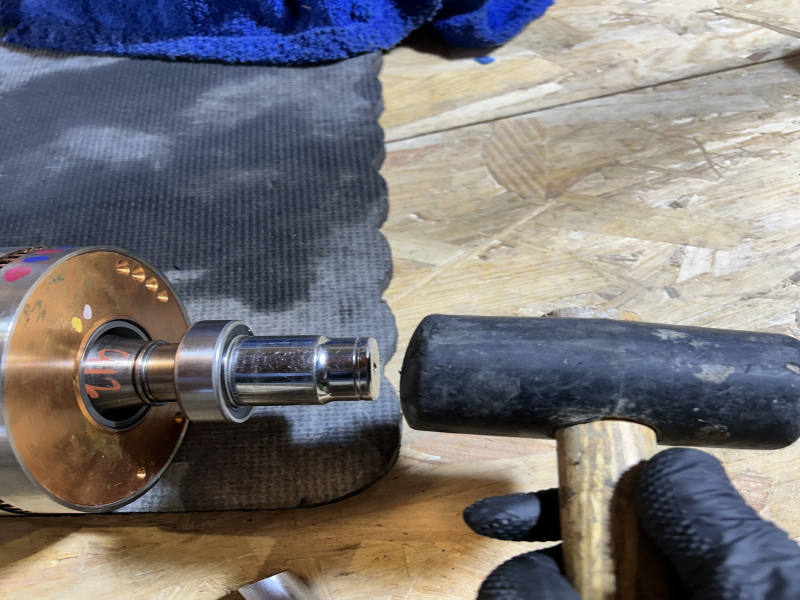

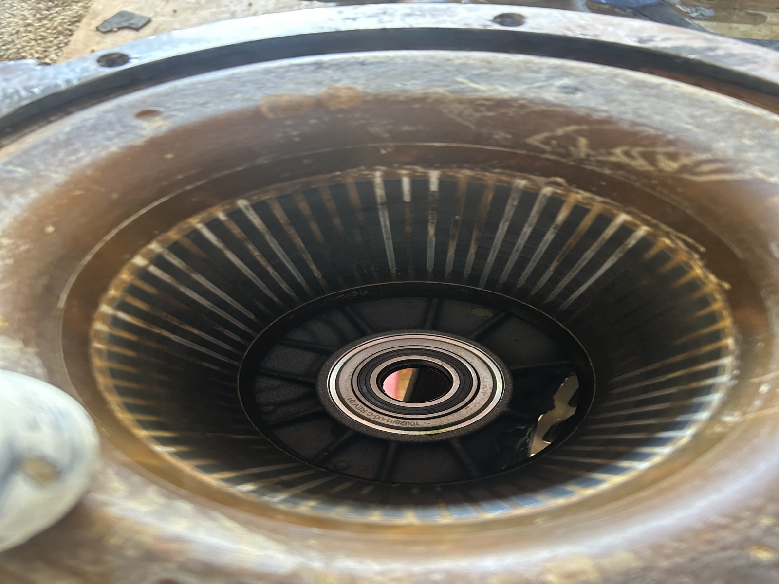

Dépose et remplacement du roulement de stator
Il faut un extracteur de roulement de grande longueur. Pour ma part, j’ai utilisé un chasse-goupille/pousse-goupille pour extraire le roulement.
Pour la pose du nouveau roulement, c’est système D 😅
Pose du nouveau roulement de rotor en utilisant une douille.
La douille ne doit prendre appui que sur la bague intérieure du roulement :clin:

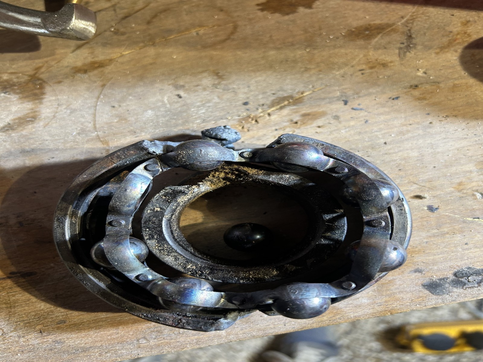

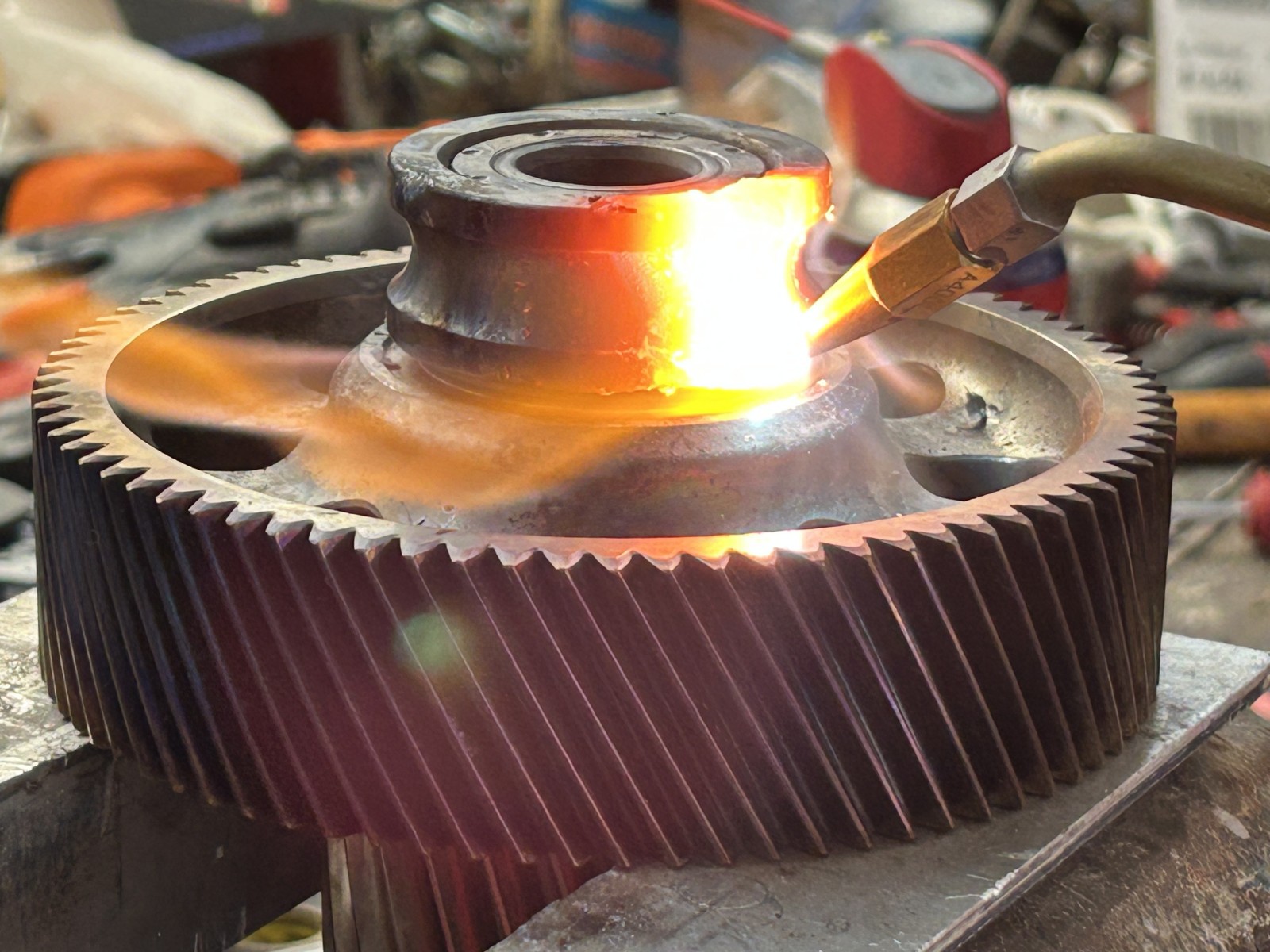

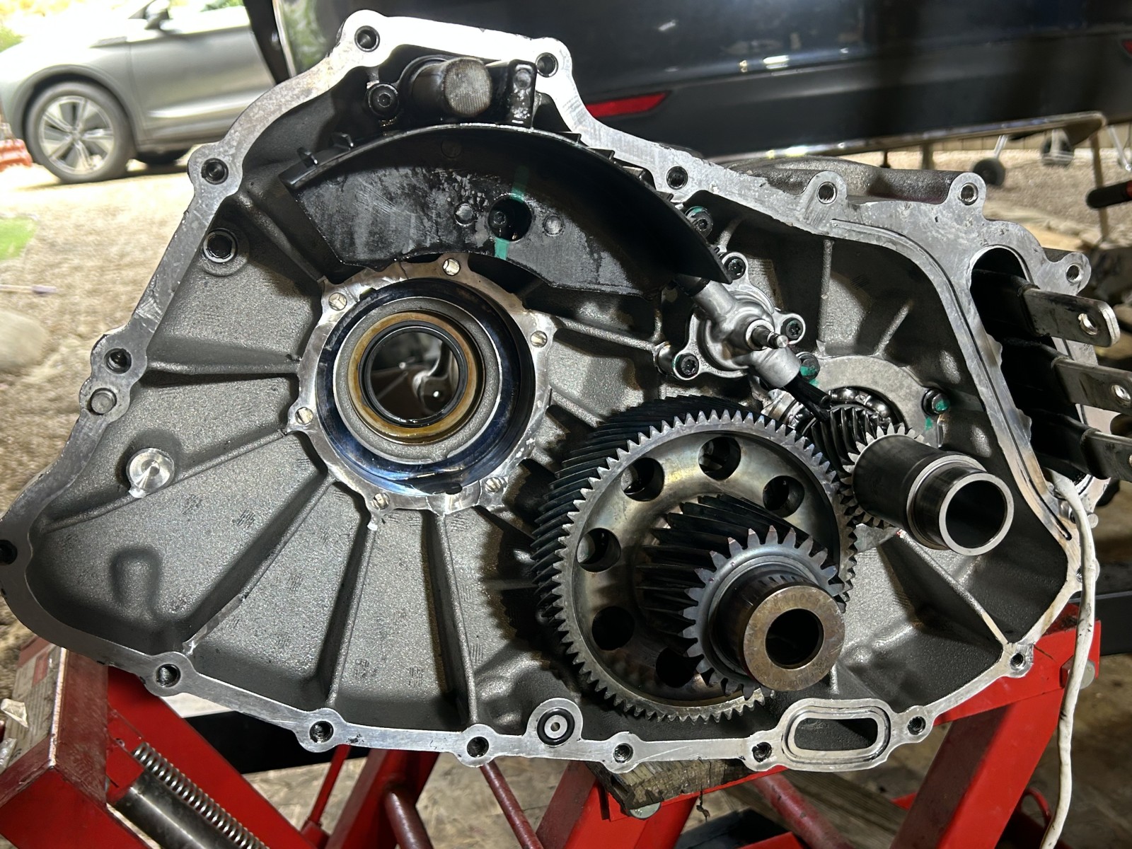

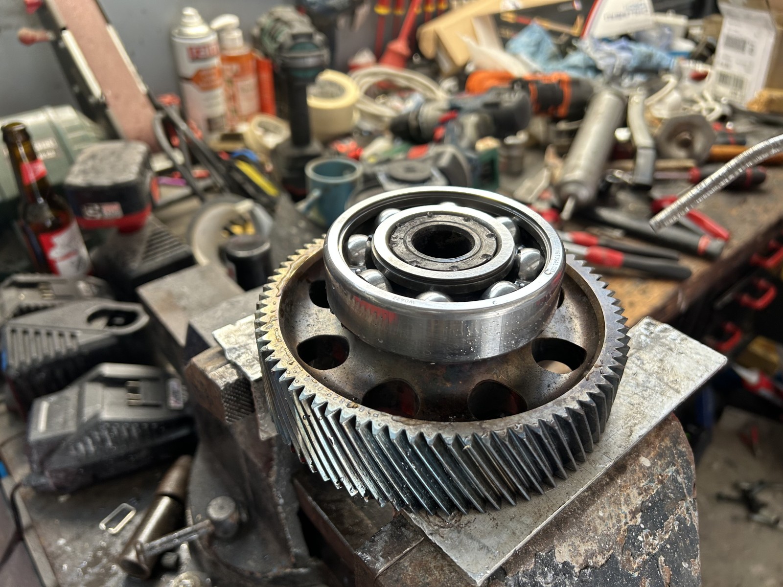

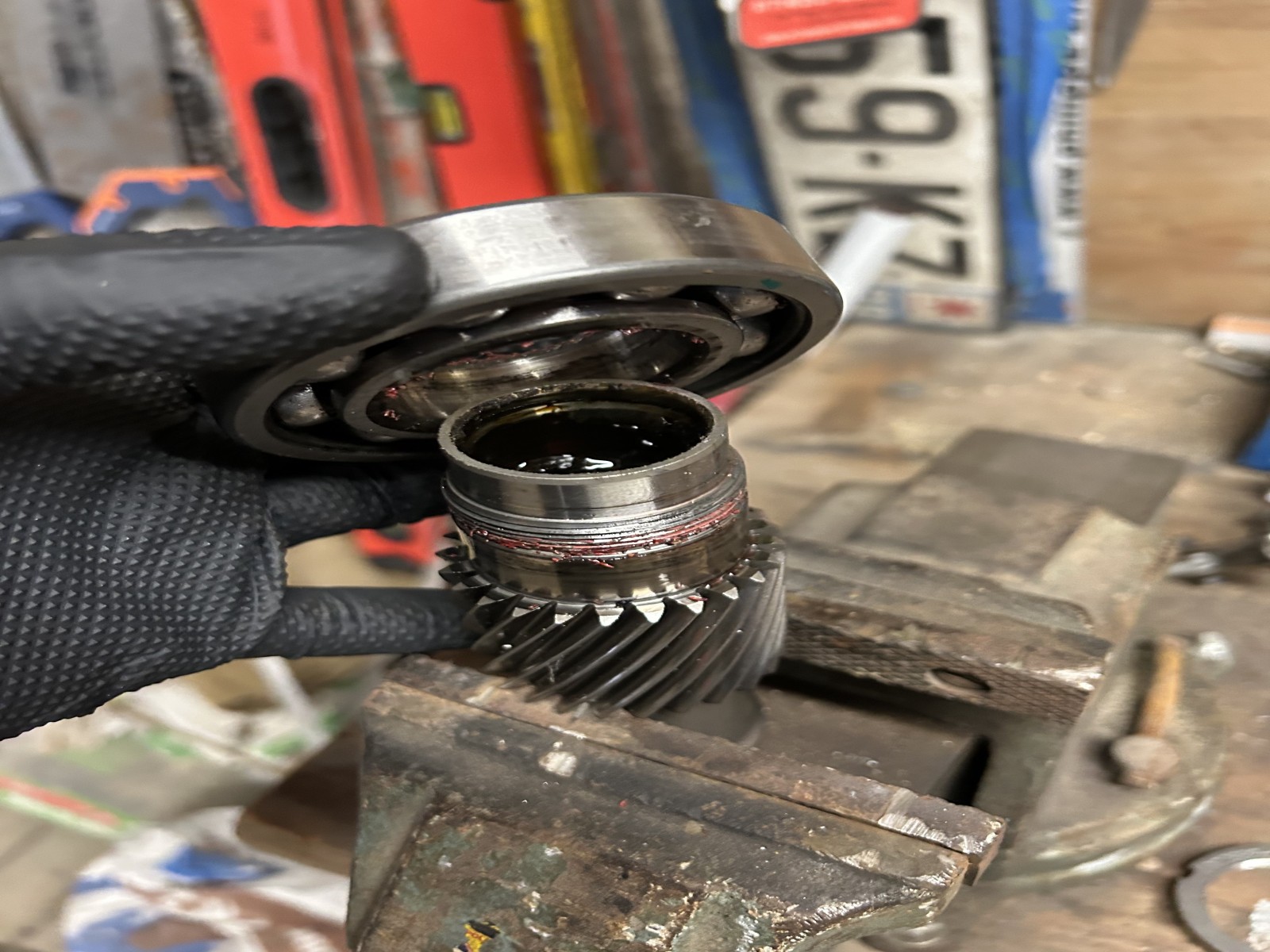

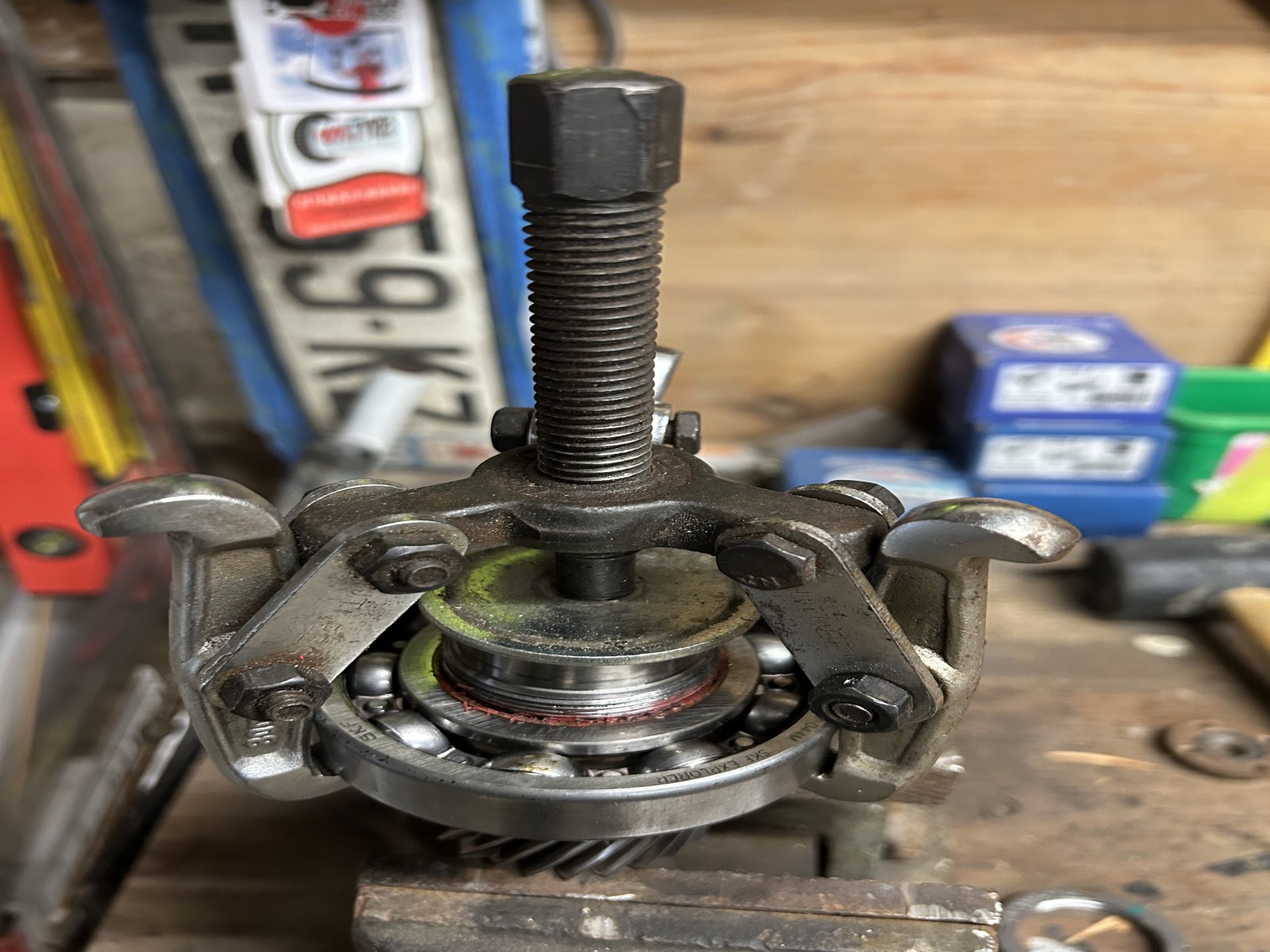

Extraction du roulement d’étage intermédiaire de réduction
Dépose effectuée avec un extracteur, sans difficulté particulière.
Quand j’écrivais qu’il y a quelques différences selon les versions… en voilà une de taille, et elle m’a donné du fil à retordre !
J’ai flingué deux extracteurs en vain.
Le roulement est inséré sur l’arbre avec une presse — jusque-là, rien d’anormal — sauf que l’arbre est poinçonné pour bloquer le roulement…
Autrement dit, ce roulement n’est pas censé être démonté.
D’ailleurs, sur les vidéos que j’ai pu visionner, ce point ne semble pas présent sur tous les LDU — donc visiblement, ce n’est pas une généralité.
Bref, j’ai sorti les grands moyens : découpage du roulement au chalumeau !
Après la pose du nouveau roulement, j’ai re-poinçonné comme à l’origine.

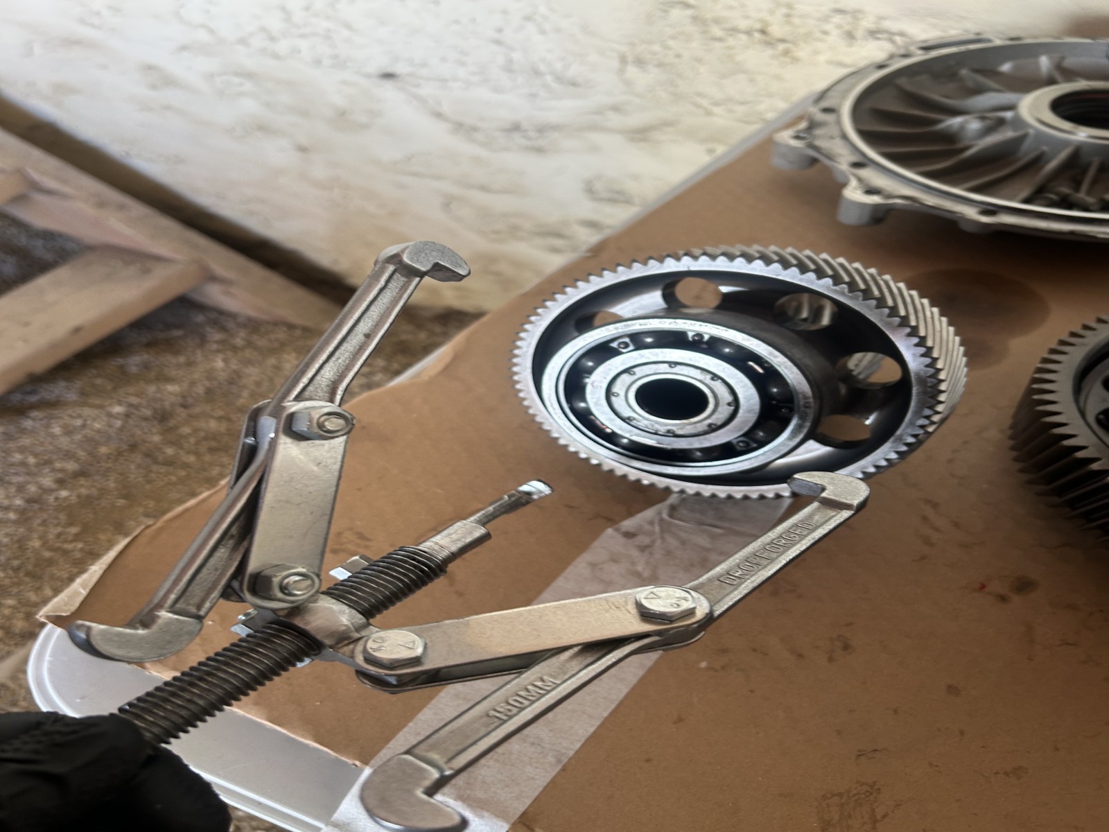

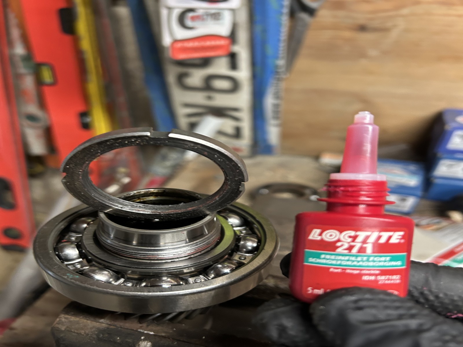

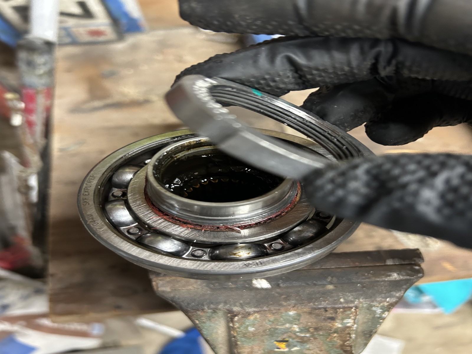

Extraction du roulement de l’arbre de sortie secondaire
Il s’agit de l’arbre creux qui s’emboîte dans le rotor. C’est l’un de ses roulements qui me semble HS, en plus de ceux du rotor.
Particularité cette fois-ci : le roulement est maintenu par une bague filetée, qui se dévisse sans difficulté.
La dépose s’est ensuite faite avec un extracteur, sans difficulté particulière.
Pose du nouveau roulement effectuée, avec application de Loctite frein filet lors du resserrage de la bague.

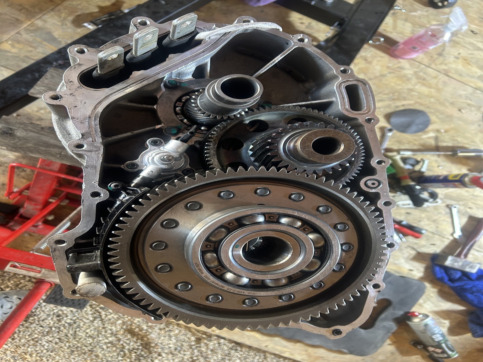

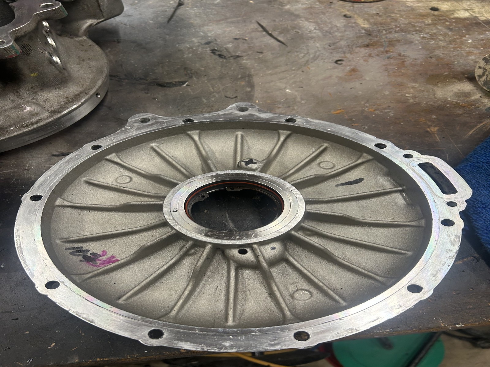

Dépose et remplacement des roulements du pignon de différentiel principal (ou grande couronne).
Un roulement de chaque côté.

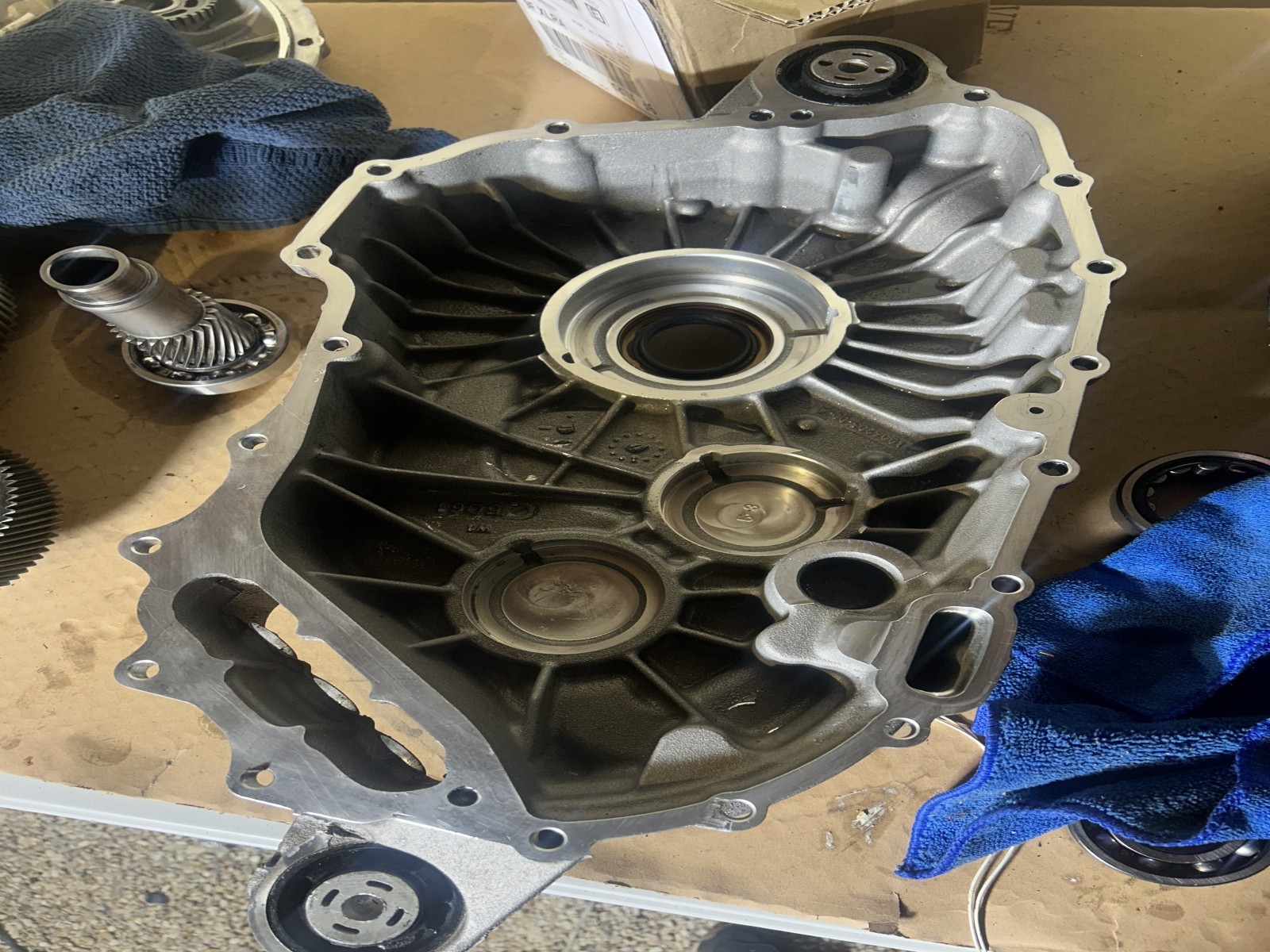

Ensuite, remplacement des roulements du carter et nettoyage des anciens joints silicone ainsi que du carter.
J’utilise du décapant Loctite spécial joints pour faciliter le nettoyage.
Idem nettoyage du carter de stator
La suite arrive...

Messages : 2935
Re: Restauration du LDU Model S DIY !
Ah oui quand même, les grands moyens. :marrant:
Pour les remise en place des roulements, tu aurais pu les mettre au four à 130 pour les remettre sans soucis, plutôt que de taper. :clin:

@Lamouche "Tentative de prêt du four refusée. Motif : ‘Tu ne touches pas à ma cuisine avec tes trucs de garage !’ 😂😂😂"

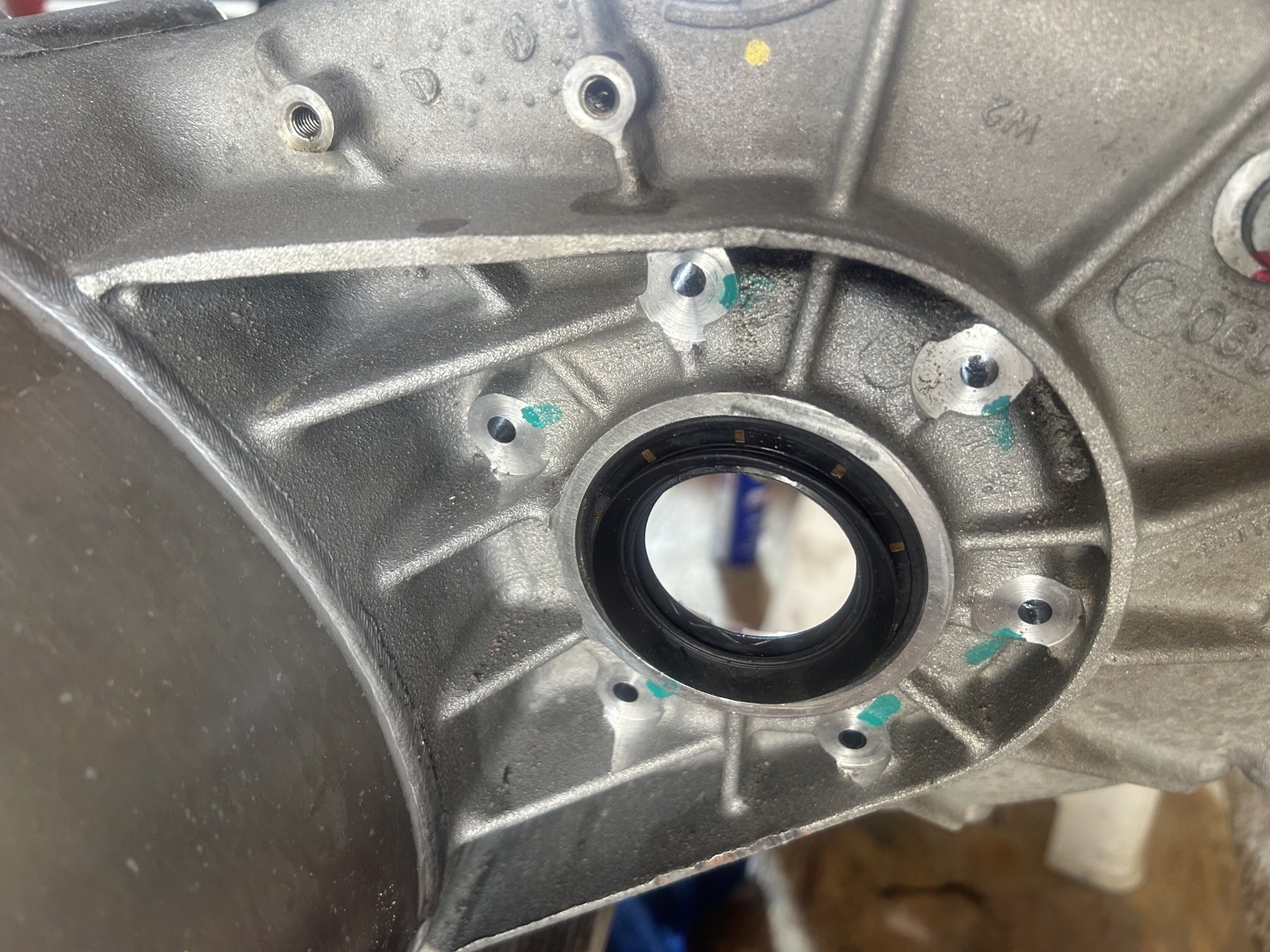

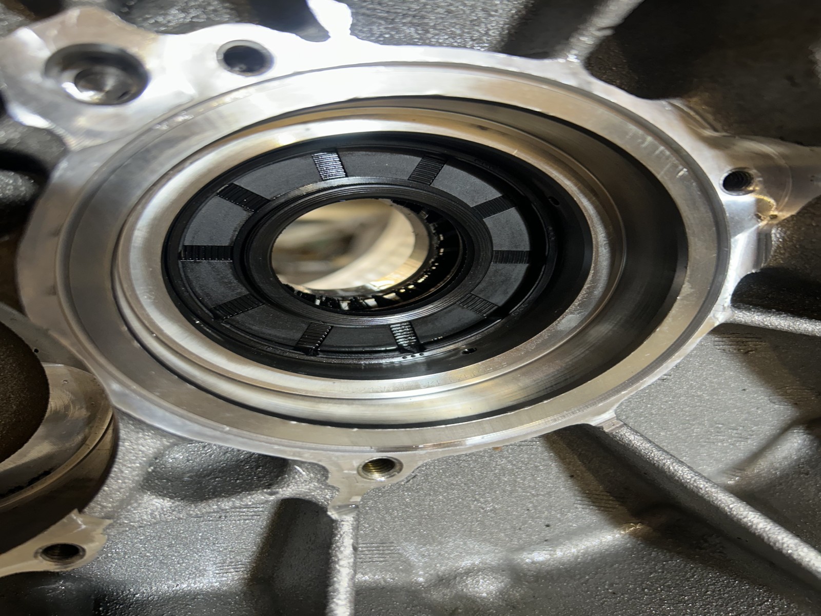

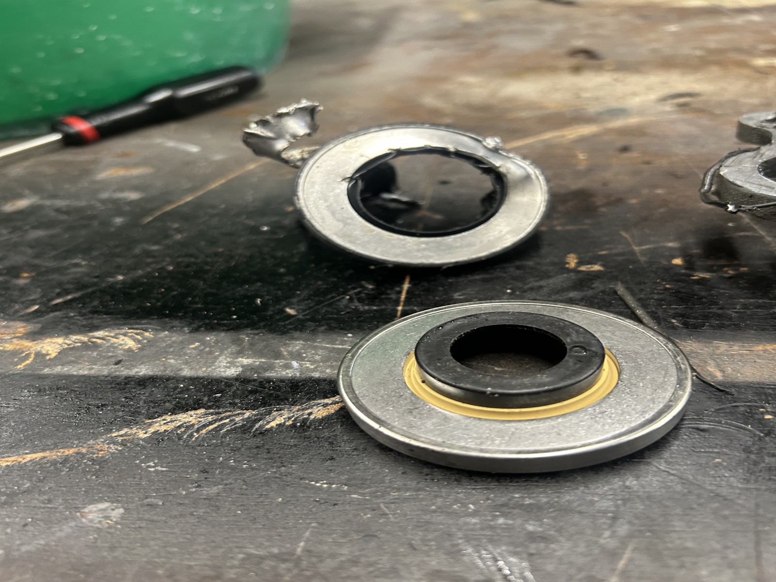

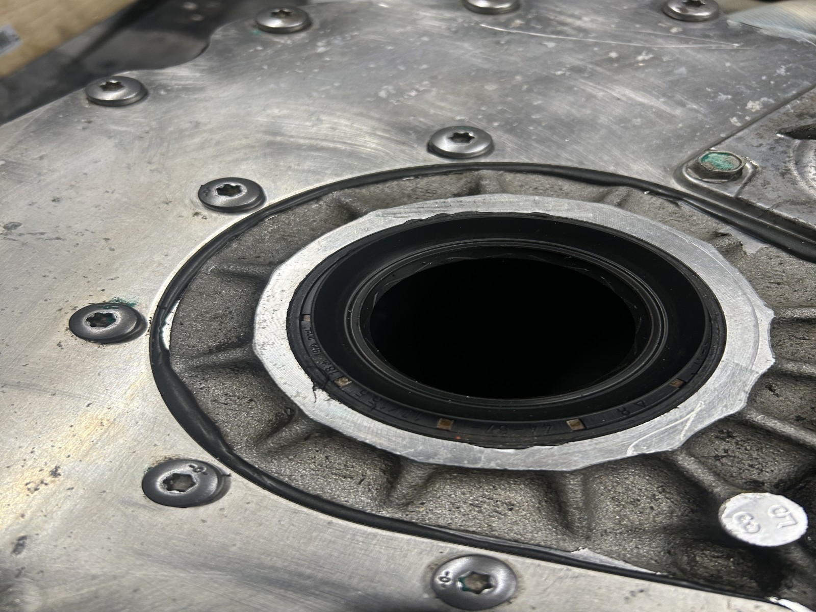

Changement du joint spi de boîte et remplacement des deux joints spi de sortie de boîte, autrement dit les joints spi de cardans.
La suite demain, j’ai atteint le nombre maximum d’images autorisées pour aujourd’hui 😉

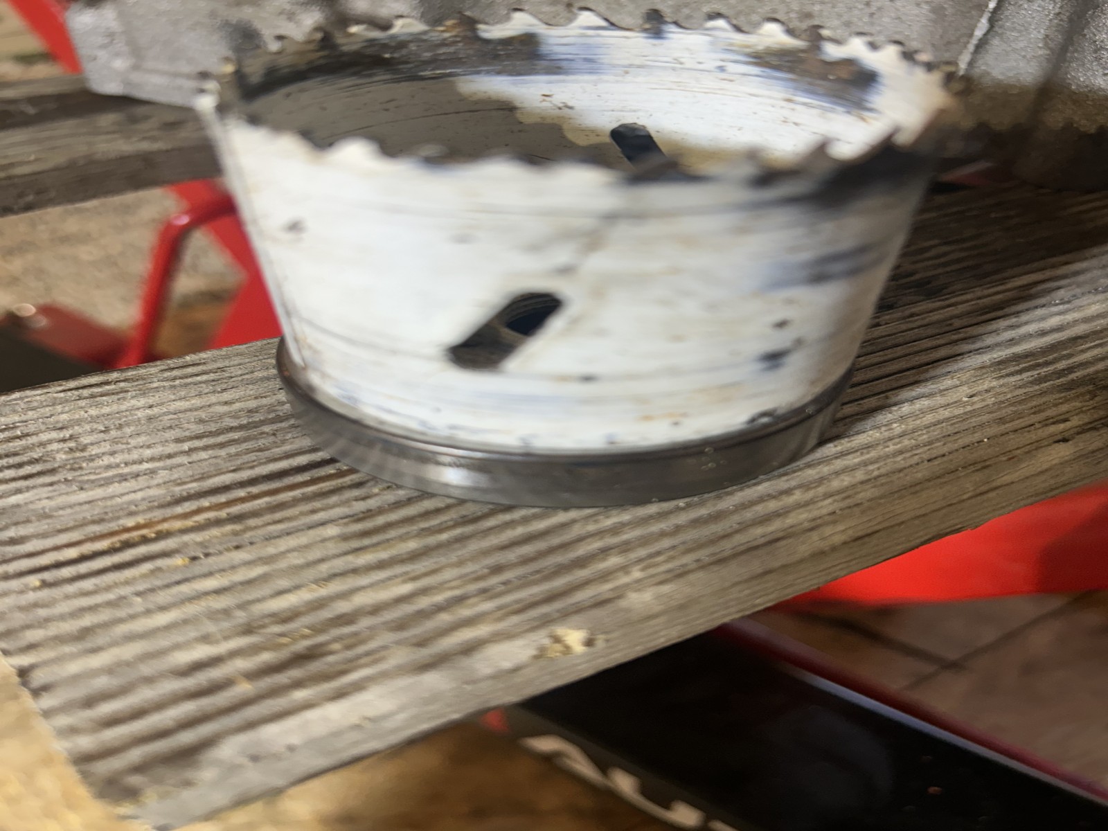

Comment as tu extrait les roulements du carter, ils tiennent juste avec du mastic sans être rentrés en force ?
Tesla Watt else ?
Larson974
Messages : 66
Inscription : 02 mai 2024
Localisation : Orgeval
Voiture : MS P85D MX 100D
Message par Larson974 »
@Hervé S70D Les roulements du carter sont à peine montés en force, sans mastic.
J’ai utilisé un extracteur à deux griffes ultra plates (que j'ai limé) : il y a juste l’écart suffisant entre le carter et le roulement.
Pour ma part, j’ai mis un peu de frein filet vert au remontage.

… et être sur de soi, pour attaquer un roulement au chalumeau :interroge:
Cyclope91190
Messages : 763
Inscription : 14 nov. 2021
Message par Cyclope91190 »
@Fossoyeur
je me suis fait la même remarque. J'aurai trop peur d'abimer la structure de la pièce qui porte le roulement.
Mais bon à priori il gère :sun:

Effectivement, le découpage du roulement est une opération délicate.
Même si le risque de fusion entre le métal du roulement et celui du pignon me semblait peu probable… j’ai quand même serré les fesses 😅

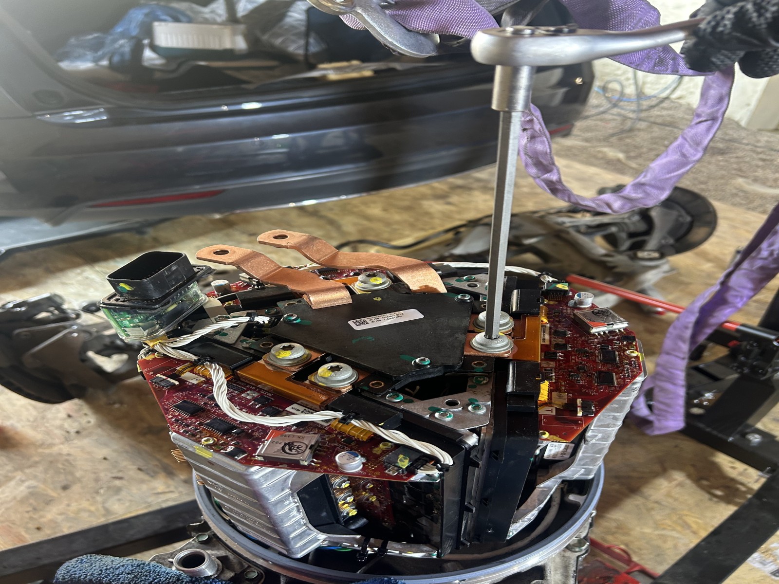

Nettoyage de l’arbre creux, puis remplacement de la graisse (graisse au lithium).

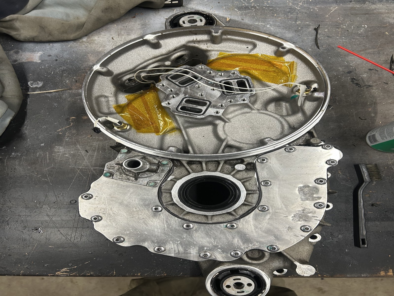

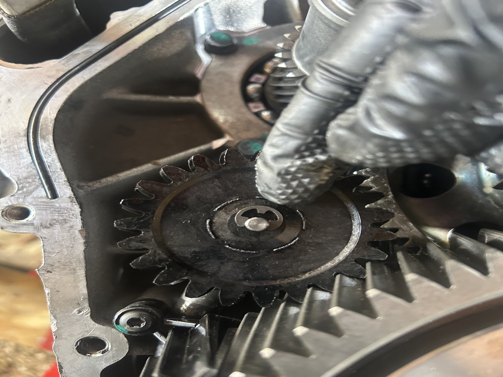

On passe au remontage, sans oublier de remonter la pompe à huile avant la grande couronne.

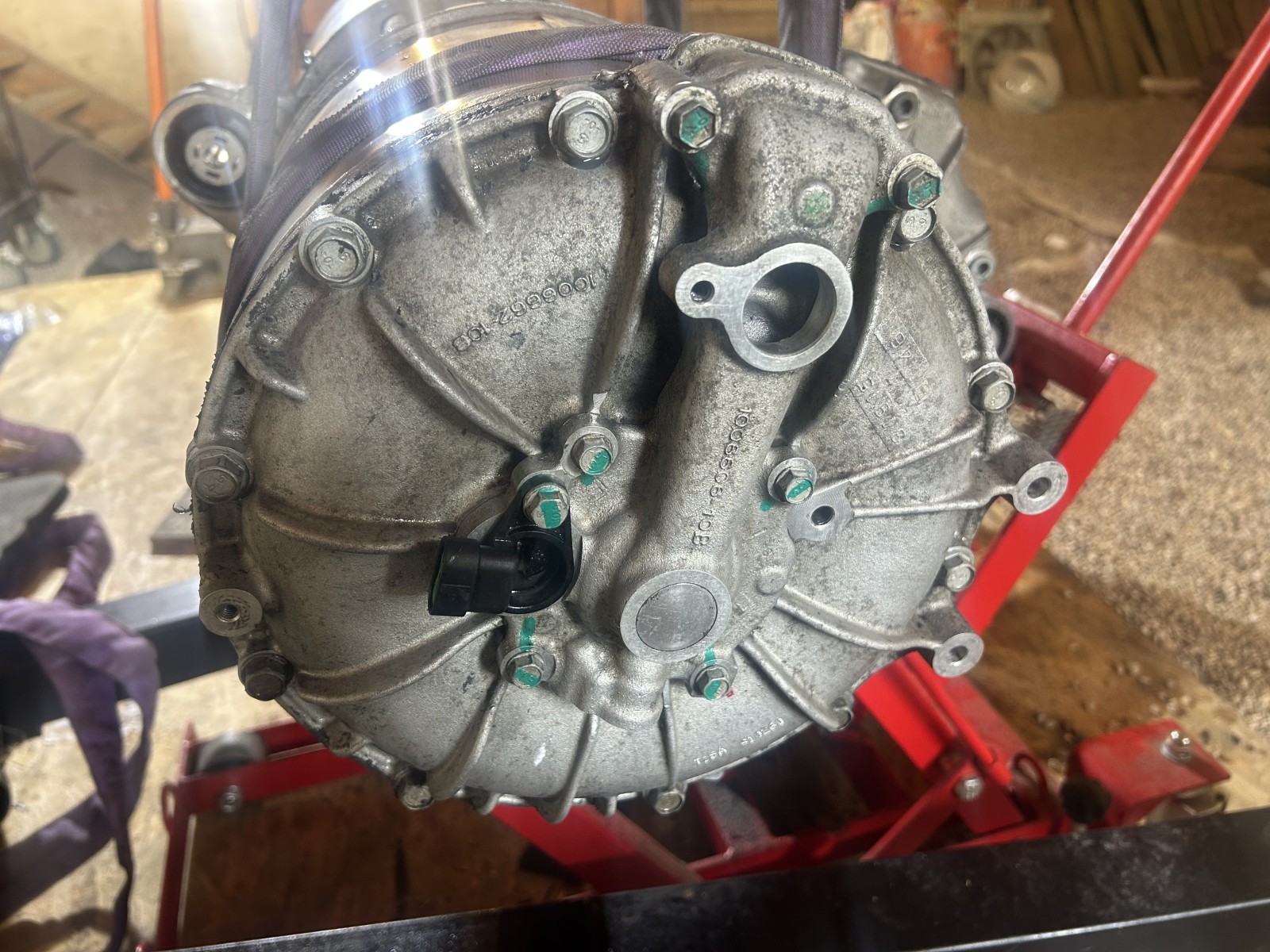

Ensuite, jointage au silicone noir Permatex Ultra Black, puis fermeture de la boîte avec du frein filet fort sur chaque vis.

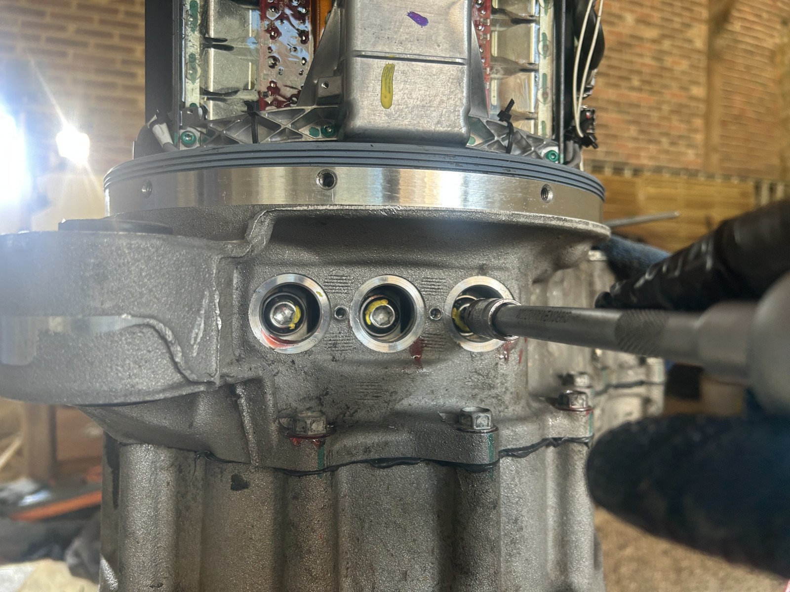

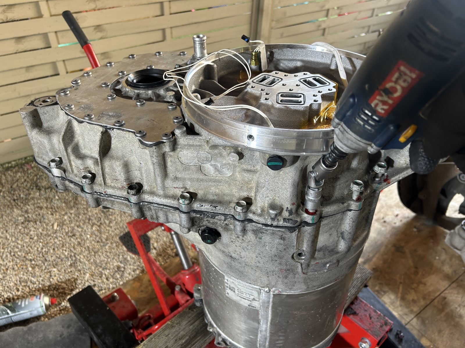

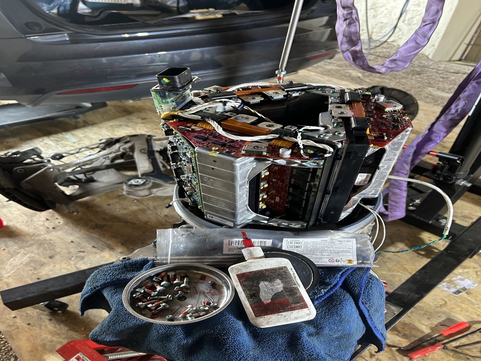

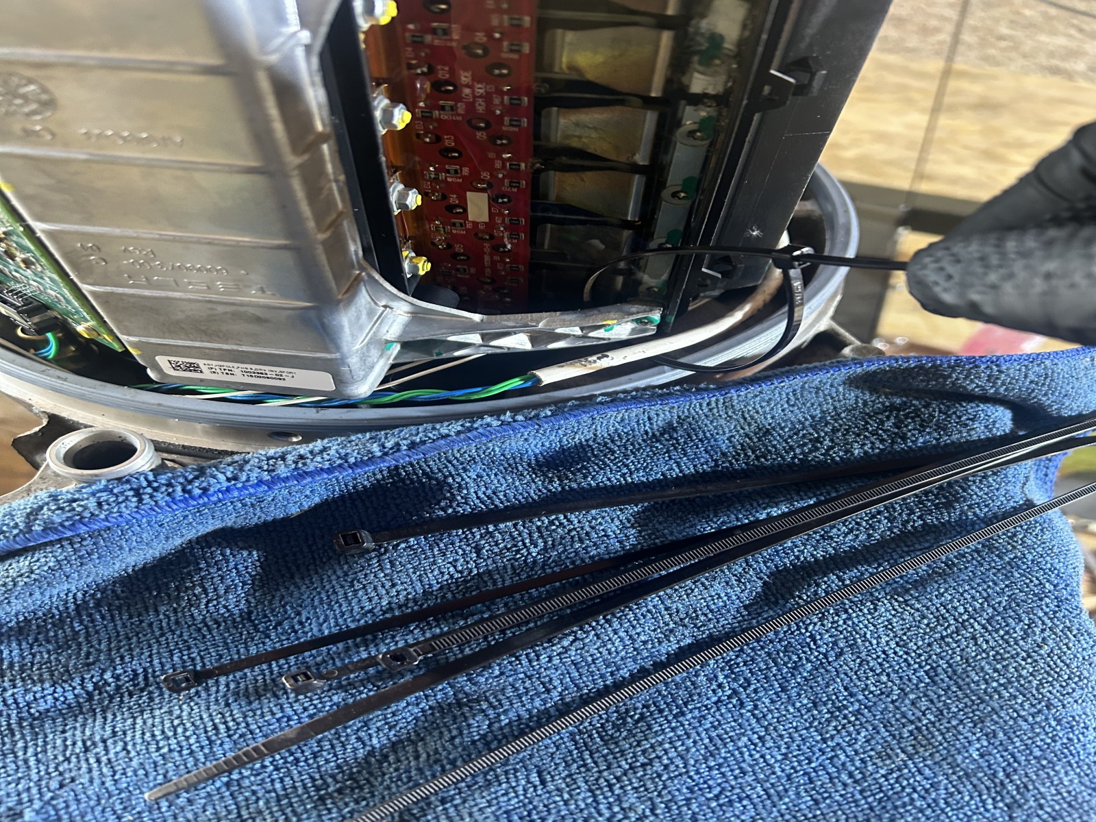

Remontage de l’onduleur : idem, frein filet normal sur chacune des... 50 000 vis de ce truc 😅
Il y a des outils qu’on ne sort pas souvent, mais qu’on est bien content d’avoir sous la main par moments.
Certaines vis ne sont pas aimantables, donc merci la pince longue pour récupérer les vis infernales 😉
Pose de la partie haute de l’onduleur, avec les grosses vis d’alimentation et plein de petites vis autour.
J’ai dû me fabriquer une petite clé Torx sur mesure, car une vis est très mal accessible !
On n’oublie pas de reconnecter les faisceaux et de remettre les colsons qui vont bien.
On remet le couvercle, on reconnecte les 3 vis moteur (stator/rotor), puis le cache orange et les 4 mini vis qui maintiennent le connecteur
Jointage au silicone Ultra Black du couvercle stator/rotor, puis vissage avec frein filet rouge.

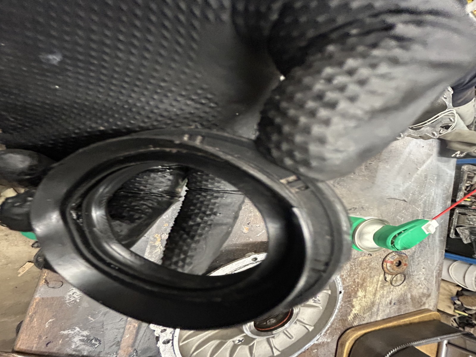

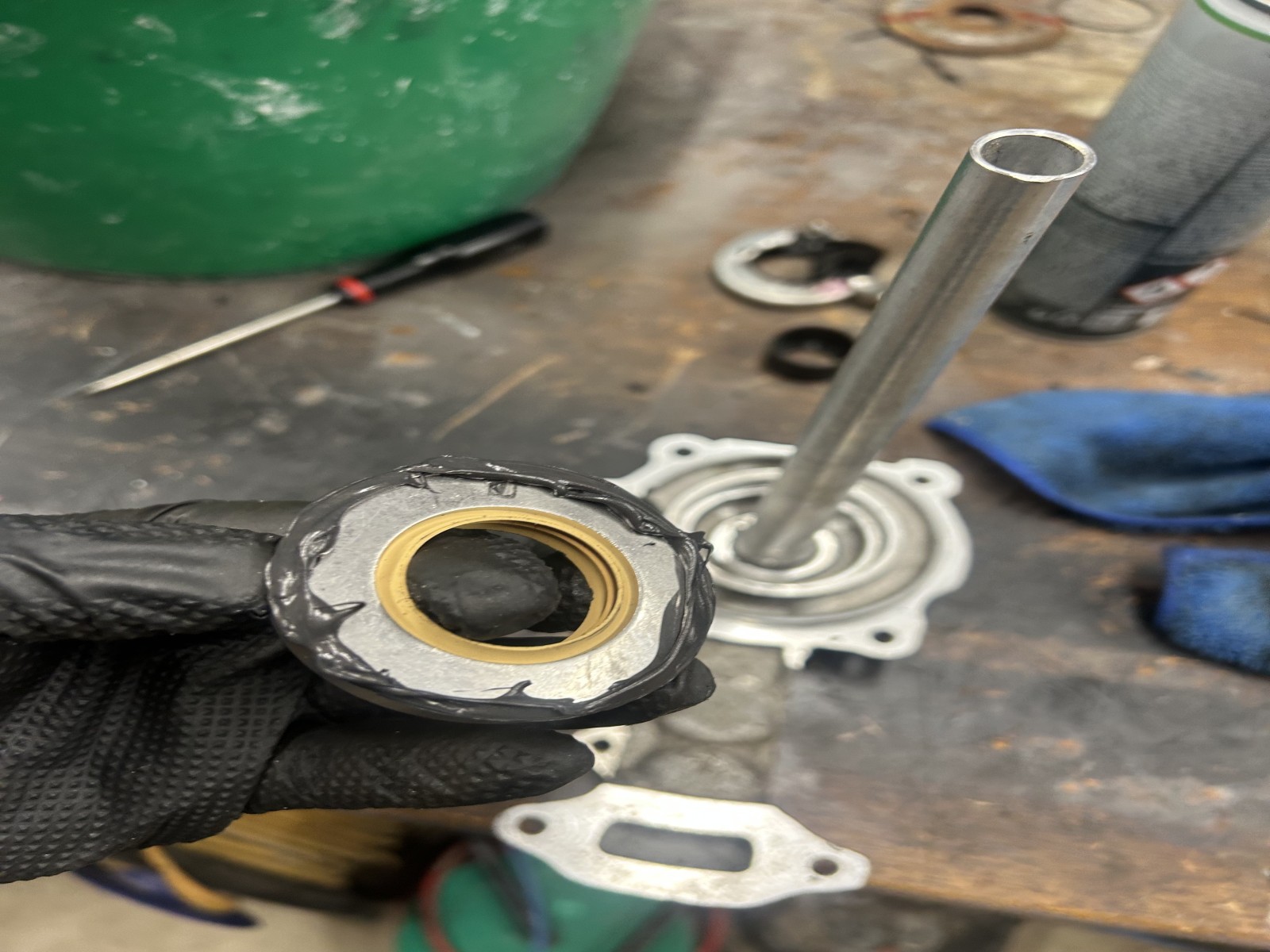

Enfin, remplacement du fameux joint de la pompe de circulation de liquide de refroidissement, qui pose souvent problème.
Ici, il est remplacé par un joint à 3 lèvres, plus efficace.
Jointage à l’Ultra Black, puis vissage avec une pointe de frein filet.
Remontage de la tubulure de liquide.

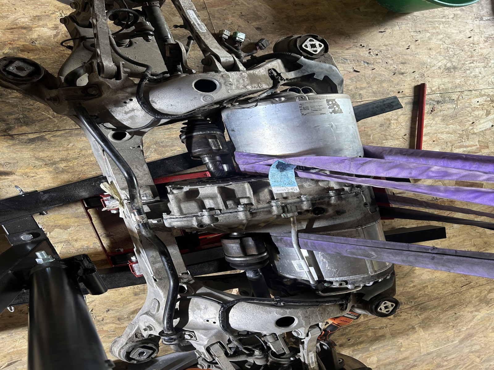

Voilà le LDU qui retourne dans son berceau
