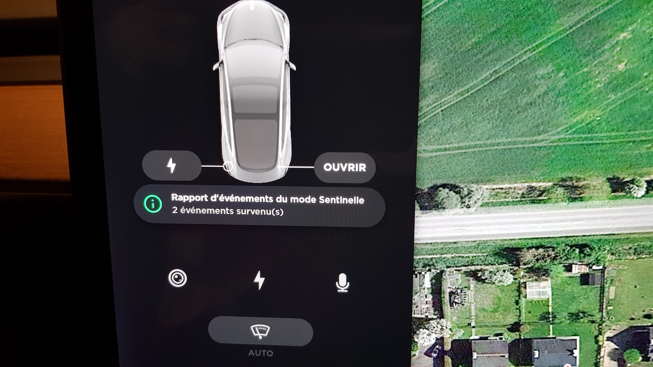

Bref, ensuite lorsque j'ai replacé le SSD dans la voiture, j'ai remarqué que la tablette de la voiture m'affiche dans une petite fenêtre "Rapport d'évènement du mode sentinelle" avec en plus un I vert. Par contre je n'arrive pas à supprimer cette fenêtre.....comment fait-on????
Je reprend le texte car je viens de faire un nouvel essai du mode sentinelle, j'ai simulé une approche du véhicule, donc l'écran a affiché un gros oeil rouge en disant "vous êtes filmé", et le texte dans la petite fenêtre indique bien" 2 évènements survenus".
Comment effacer ce message?
Voici une photo
dady
Messages : 717
Inscription : 14 févr. 2019
Voiture : tesla 3
Re: Problème avec sentry mode et dashcam
Message par dady »
elle partira toute seule dès que tu rouleras

Merci Dady!
Je me demandais tout de même s'il ne s'agissait pas d'un petit bug, et j'avais fait un reset, sans succès d'ailleurs..... :Merci:
Messages : 29575
Passe la marche avant et il disparaît tout de suite.
