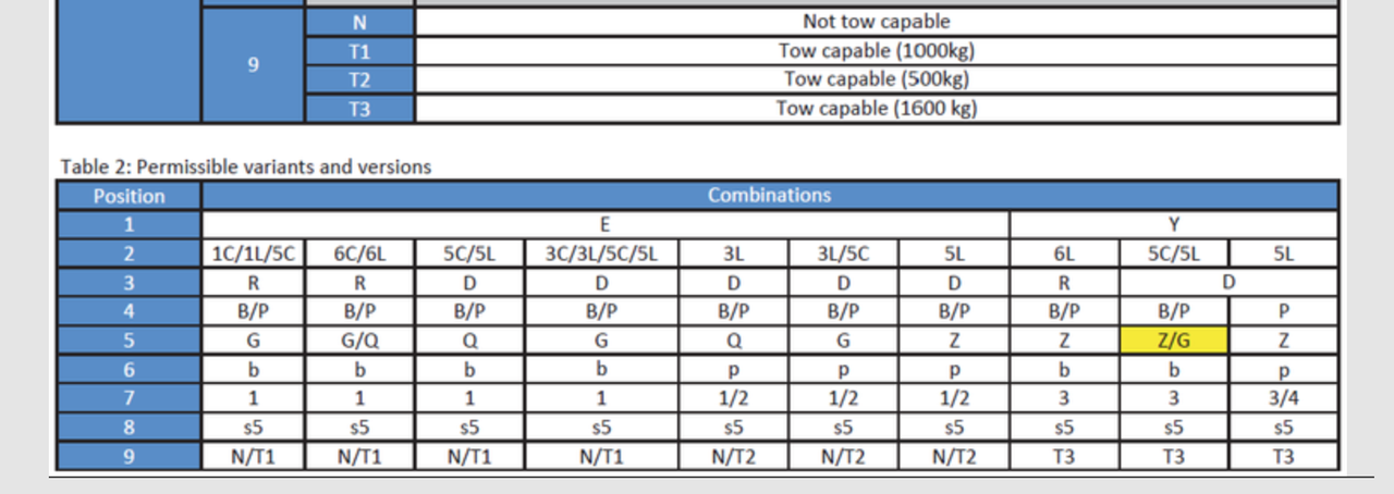

Est-ce qu'un propriétaire de Model Y peut nous dire ce qu'il y a sur la carte grise ? Dans les champs F1, F2 et F3
Je comprends d'après ce document d'homologation que tous les Y peuvent tracter 1600 kG :

Hello
F1 2619
F2 2619
F3 4219
Long range 2022 :coucou:
Messages : 30143
Re: [ShopTesla] Pack de remorquage pour Model Y
Merci, donc tu as bien 1600 kg de "remorquable" :Top:

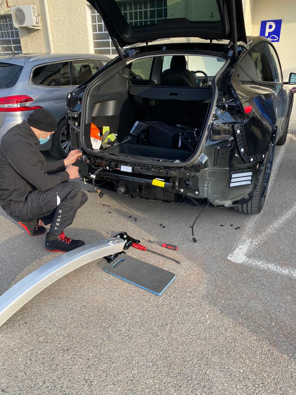

Message par maxwell »
Un détail me dérange avec ce support d'attelage, c'est que contrairement à la pièce métallique qu'il remplace et qui épouse parfaitement la forme du pare-chocs plastique, sa forme n'a rien à voir, et logiquement la partie pare-chocs plastique (carrosserie) va pouvoir s'enfoncer et se déformer au moindre contact.
Je ne connais pas le point de rupture à la flexion de ce plastique, mais il y a un risque de casse en cas d'enfoncement trop prononcé.
Et en ville, on sait qu'il y a parfois des gens qui ne se gênent pas de toucher / pousser les autres voitures stationnées.
Voilà. C'est mon inquiétude sur ce sujet :roll:
