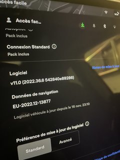

captgonspk
Messages : 15
Inscription : 08 avr. 2022
Localisation : Fontainebleau
Voiture : Y LR Blanc Induction
Re: Mise à jour plantée ? Que faire ?
Message par captgonspk »
Hello a tous,
Bon j’ai lu les précédents messages… et bien entendu j’ai un plantage de la 2022.40.4.1
Elle a planté à 13%. Impossible de la faire repartir, même en rebootant StorMY plusieurs fois.
Ça c’était mardi soir.
Depuis dans l’appli et sur la voiture j’avais la mise à jour bloquée à 13%
Hier soir mercredi je suis entré dans la voiture et … rien. Seuls les feu arrière s’allumaient en appuyant sur le frein.
Au bout d’un bon moment l’écran s’est allumé. On aurait dit un reboot du genre costaud.
Depuis j’ai la petite flèche verte du download affichée constament sur la voiture et toujours le download bloqué sur l’appli.
Par contre la voiture indique « maintenant à jour » mais sur la 2022.36…
Je vous ai mis des capture en bas.
Y en a parlais vous qui on ça ? Avant que je contact le support…
Y LR Blanc Noir 20''-Commande 12/03-Paris-Livr Mai-Aout-Dec-Sept-Nov-Sept-Nov-Sept…
Yagga
Messages : 950
Inscription : 05 oct. 2022
Localisation : Var
Voiture : TM3 Perf.
Message par Yagga »
Bah c'est bon t'es débloqué :)
