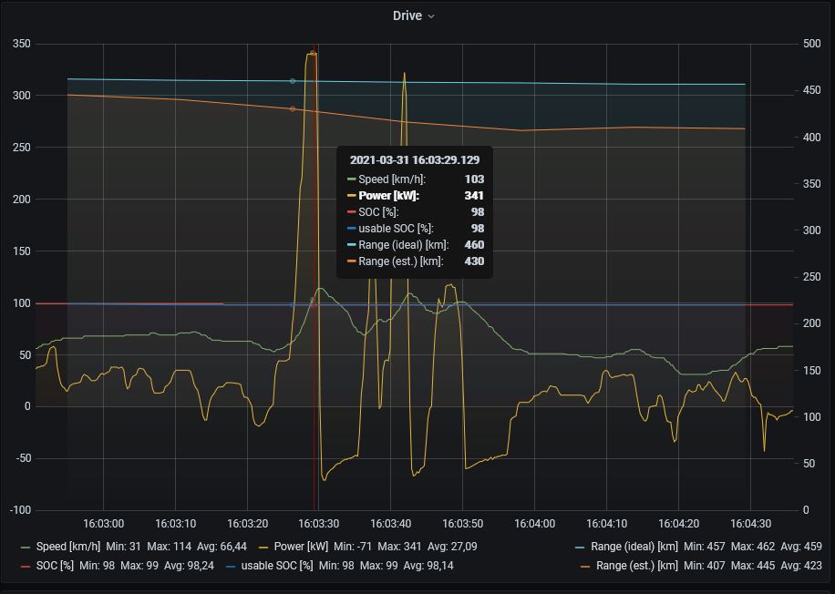

J'ai refait une grosse accel lors de mon dernier 100% pour vérifier, et j'ai toujours un pic à 341kW en crete sur ma LR non boost.
Messages : 29603
Re: Puissance de nos model 3
Beau chiffre, elle est en pleine forme.
Messages : 4131
oui, exactement la même valeur qu'en janvier 2020 et décembre 2019 quand je testais les +5% de l'époque :)
