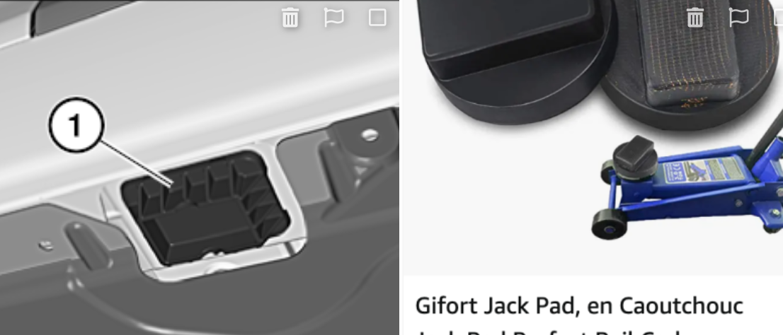

Pour les rangers Tesla préconise cela :
Sur un vrai pont des pads spécifiques Tesla seront très bien mais d'autres feront tout aussi bien le boulot s'ils sont bien positionnés.
