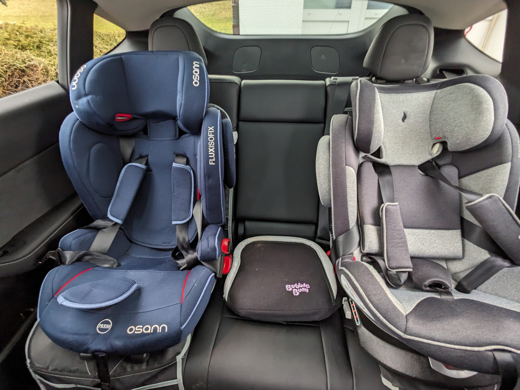

Je suis également à la recherche de pouvoir mettre 3 enfants (7, 2.5 et 1.5 ans) à l'arrière de ma TMY.
Voici les configurations dont j'ai essayé jusqu'à maintenant qui ne sont malheureusement pas concluant.
J'ai vu la vidéo concernant les 3 sièges WayB, mais malheureusement non homologué en europe pour le moment.
J'ai également vu une autre vidéo qui parle d'utiliser 3 sièges Graco SlimFit3 LX. Attention les SlimFit3 LX n'est pas homologué (et non vendu) en europe. Par contre on trouve le SlimFit LX qui devrait être plus ou moins de la même dimension (à confirmer).

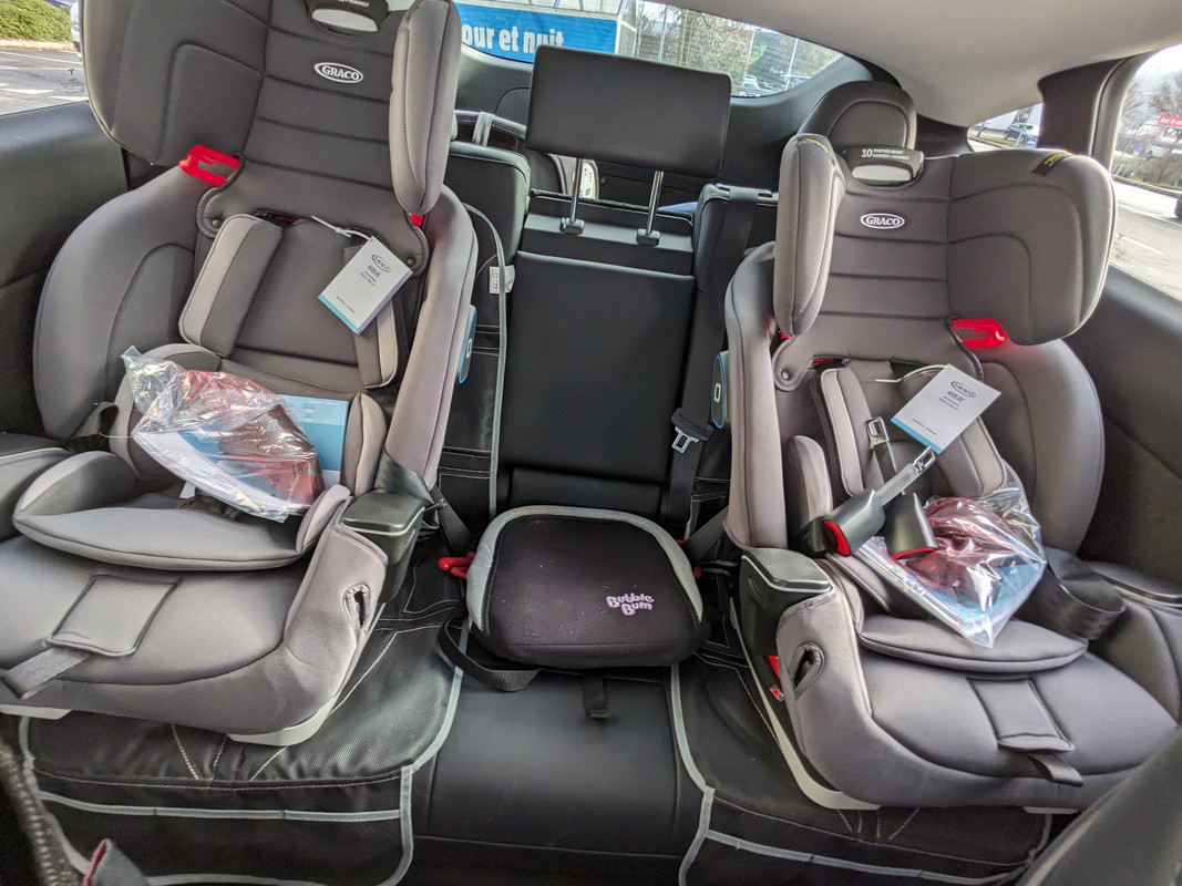

Voici une configuration qui devrait fonctionner. Cela me laisse 38cm d'espace aux épaules et hanches qui devrait être suffisant pour notre grande de 7ans.
Pas encore teste et approuvé par elle.

Je ne suis pas fan de tes choix en sièges-autos. Il y’a mieux comme modèles 😅😉 Je ne sais pas si tu as vérifié si tes sièges sont passés aux crash-tests des organismes et associations de consommateurs indépendants. Leurs tests vont plus loin que les tests de l’homologation, notamment pour la sécurité.

Salut, merci beaucoup pour ton retour. En effet j'ai uniquement regardé qu'il soit homologué. J'ai encore la possibilité de ramener ces sièges au magasin.
Je suis ouvert si tu as d'autre références de sièges auto groupe 1, 2, 3 qui puisse être fixé avec la ceinture de sécurité et dont la largeur ne dépasse pas 44cm.
