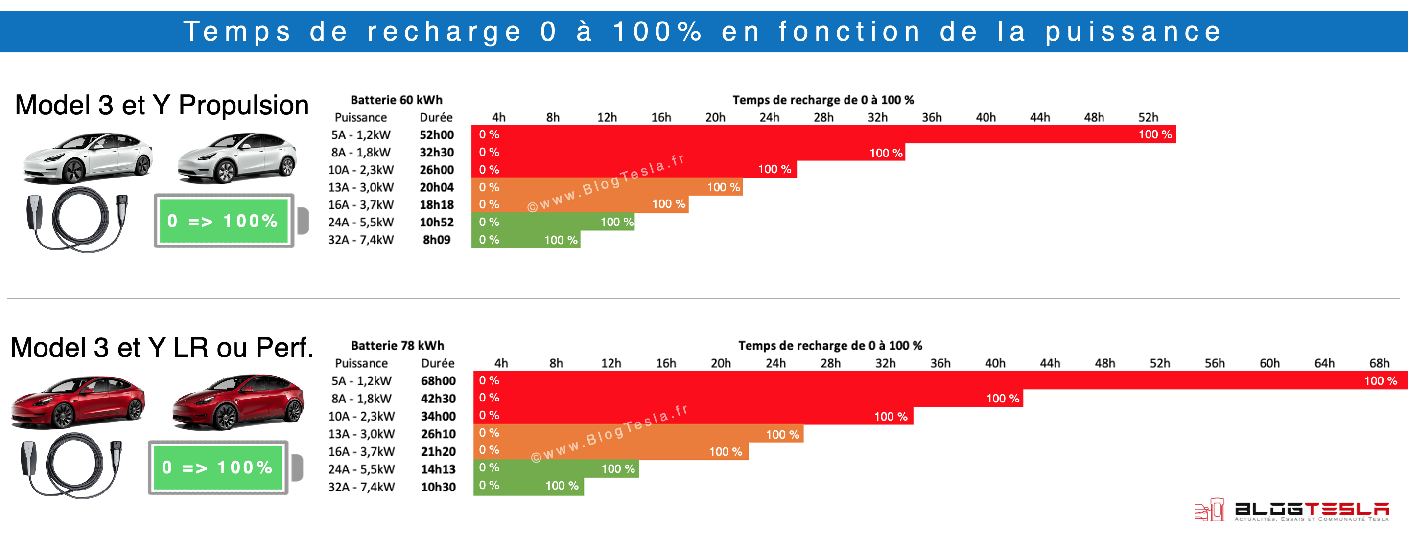

A mon humble avis ça se fait pas parce que on doit être un des seuls pays concernés par un dispositif type HC...
Même si j'ai bien compris que la petite gymnastique intellectuelle ne demandait que quelques jours d'apprentissage, y en a pas un d'entres vous qui connait un petit tableau récap intensité/temps de charge svp?

@persown, comme la demande revient régulièrement j'ai réalisé à l'instant cette infographie, est-ce que cela t'aide ?
Ici c'est pour une recharge de 0 à 100%. Si tu veux ajouter juste 10% de batterie, tu divises le temps affiché par 10.

Super, il faudrait épinglé ce tableau quelque part car comme tu le dis, la question est va revenir régulièrement

Merci, c'est fait dans la rubrique Recharger votre Tesla

@Thomas Merci beaucoup, c'est top! Désolé de ne pas t'avoir répondu plus tôt, j'étais pas remonté assez haut dans la page et j'avais vu que la réponse de Regdeguy... :Merci:
