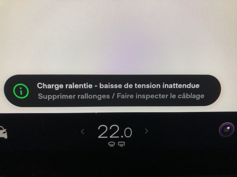

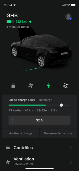

Je viens m'incruster sur ce sujet de @Mephey car j'ai aussi un problème de charge avec mon Y récupéré il y a deux jours.
Sur les images ci dessous vous pouvez constater ce que j'obtiens pendant la charge, le chiffre de gauche d'intensité pouvant parfois descendre sous 32 (je n'ai pas pris de photo mais de mémoire 24). La tension me semble anormalement basse...j'ai déjà éliminé le problème de câble car j'en ai deux et le problème est le même avec l'un et l'autre. Comme vous pouvez le constater sur la seconde image, j'ai aussi eu (une seule fois) un message d'alerte de la voiture.
Ma borne est une Hager Witty réglée sur 7.4kW, installée il y a un mois par un sous-traitant de ChargeGuru, et câblée avec du 10mm² sur une distance courte (moins de 10m).
Hier soir je regardais l'appli Tesla pile poil au moment où la charge s'est arrêtée et l'ampoule de la pièce dans laquelle je me trouvais s'est mise à éclairer plus fortement au même moment, traduisant à l'évidence une montée en tension dans le système électrique de la maison.
Me confirmez-vous que tout ça est anormal ? Si oui par quoi commencer ?
Merci.
Dernière modification par Watboy le 25 juin 2022 09:55, modifié 1 fois.
Messages : 29518
Re: Réduction d'amperage pendant la charge
Rappel l'installeur mais vu ta description à mon avis c'est ton arrivée d'électricité qui est un peu faible, la tension chute dès que tu tires du courant. 212 volts c'est la limite basse. Tu vas surement devoir voir avec EDF

Messages : 4122
212v c'est faible mais en tirant 32A c'est pas non plus anormal.
La limite basse de tolérance se mesure à vide, pas en charge. Combien as tu en tension à vide via un multimetre ? Si tu es à environ 220V c'est donc normal, 8V de moins en charge c'est fréquent. Et là enedis te dira la même chose, normal... seule solution baisse la vitesse de charge...
