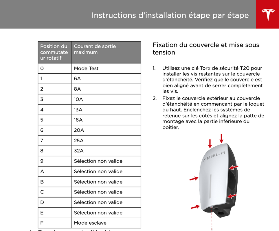

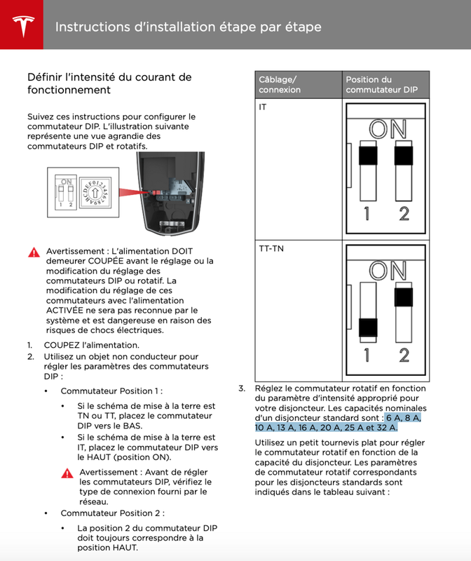

Par curiosité (je n'ai pas encore de Tesla), y a-t-il une solution triphasée faible puissance ?
Apparemment on peut avoir une recharge triphasée haute puissance, si je vous suis bien, mais est-il possible d'avoir une recharge triphasée équivalente à une mono 16A ?
Histoire d'avoir un faible ampérage sur chaque phase, le pb étant pour moi que je suis déjà limite saturé sur chaque phase. Donc pas possible d'en utiliser une seule en 16A.
--- Marc
Messages : 29622
Re: Comment recharger nos Tesla à domicile ?
Oui, avec le Connecteur Mural Tesla, tu peux régler l'intensité entre 6 et 32A :
